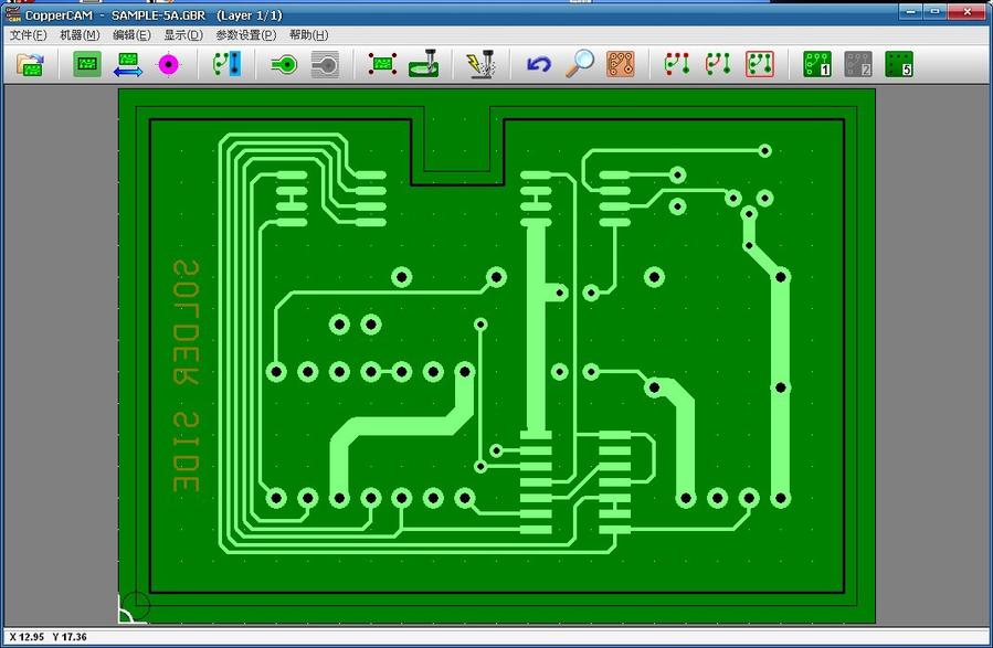

工厂里买回来了1台雕刻机。不太会弄,现在只装好了驱动,可以手动去控制,还有卖家给了个简单的G代码可以走,其它的不会玩了,我们想用来雕刻PCB,还有些简单的机械构件。
想请教下高手们,要雕刻PCB的话要学习些什么软件?有哪些步骤?谢谢指点!!

雕刻PCB当然可以,但看你要雕刻的线条多细,太细的当然不行,但0.3mm以上应该没问题,你到大海论坛下软件copperCAM
求连接,没找到大海论坛,谢谢!!  发表于 2013-9-18 17:48
请教一下,OPPERCAM可以直接读PCB文件,然后自动生成刀具路线吗?  发表于 2013-9-18 17:45

发表于 2013-9-18 18:01 | 显示全部楼层
不记得是他改名了还是我记错了,现在叫“大海作坊”了,
要导出GERBER文件,再用这个软件就自动生成G代码了。
