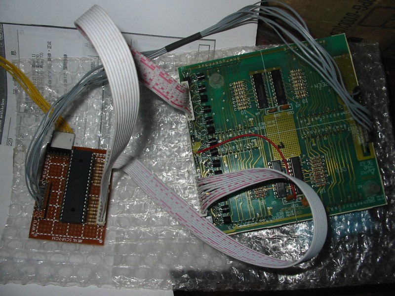

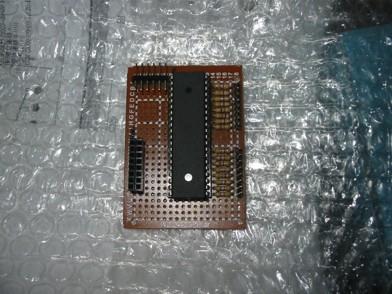

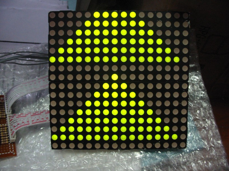

风老师, 你好! 昨天焊了一片洞洞板,
P0, P2
各用470殴直出接16x16 LED1~16行,P3作列控制,测试了一下,好像并没有太大改善,亮红色较为好些,而亮绿色及橙色,每横行3~4亮点时,感觉亮度还可以,当亮点多则变暗许多了。是不是我的PNP管功率不足嗎?
用的是A733
89S52洞洞板, 晶振在IC底下

发表于 2010-4-25 12:50 | 显示全部楼层
风老师, 你好! 昨天焊了一片洞洞板,
P0, P2各用470殴直出接16x16 LED屏1~16行,P3作列控制,测 ...
jack123 发表于 2010-4-25 11:50 https://www.yleee.com.cn/images/common/back.gif
要保证PNP管“充分导通(饱和导通)”。
我是使用8550,选择放大倍数比较大、饱和压降小的品种;
亦可以适当减少“470”欧姆的限流电阻值,增加PNP管的基极驱动电流,试试?
这种驱动方式的优点,是“简单”,不一定是“最好”。
我没有使用于大幅度的“点亮”情况,51的驱动能力、即使在吸入状态下(输出低电平状态),亦比较弱。

我换了8550 . 忘了加基极限流电阻, 很亮, 亮的都有点发烫了...  嘿嘿.

 楼主| 发表于 2010-4-26 19:32 | 显示全部楼层
亦可以 ...
无锡风 发表于 2010-4-25 12:50 https://www.yleee.com.cn/images/common/back.gif
好的! 我再改少一下基极电阻试试.

 楼主| 发表于 2010-4-27 22:42 | 显示全部楼层
图在这里, 上面一行是时间, 下面一行是温度. 时间是12小时的, 不能显示24小时. 但是上下午小时的颜色不同.
mdy-5153 发表于 2010-4-27 08:32 https://www.yleee.com.cn/images/common/back.gif
Jeffry师兄的时钟很漂亮, 希望可向你学习一下.
我的程序是坛中倪老师的一字点阵屏测试程序,
由于我更换了PNP, 故将他的code RU改反码, P0,P2 也改为0xff., 在此谢谢他的资料.
马儿取码在Excel, 由于倪老师取码为行列式, 故我将Excel公式也修改了, 土方法勿见笑. 也可在16x16格内设计你的图案.
