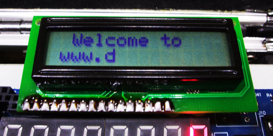

在论坛网店里买了一块,说是无资料、引脚和程序通用其他1602的,现在看买少了
T2Xo35XkhaXXXXXXXX_!!38674852.jpg 就是这种屏,PCB尺寸65mm*30mm,铁框尺寸55mm*18mm,无背光、蓝色字
实际使用是这样的,1-2脚不焊插针,后14个焊上,原3脚变成1脚了,这样引脚就和通用的一样了,用通用的程序驱动即可。

 楼主| 发表于 2013-9-20 18:52 | 显示全部楼层
大家看看效果吧!
看中的就是小尺寸、无背光,用电池供电很不错的;被误导的是“无资料”这局介绍,只买了一块。

发表于 2013-9-20 20:47 | 显示全部楼层
通用的是15,16背光。这个1,2

 楼主| 发表于 2013-9-23 17:22 | 显示全部楼层
bml2007 发表于 2013-9-23 16:19
您好,看到您的帖子“[原创帖] 1602液晶模块 小尺寸小字符(使用方法)”,您的意思是引脚3=VSS,4=VDD,5= ...
对呀!我把屏上的1、2插针拔下直接顶头插入就行了,相当于没有背光的14脚的标准接口
测试程序用的是这个,把程序里的IO口改成自己板上IO口即可
