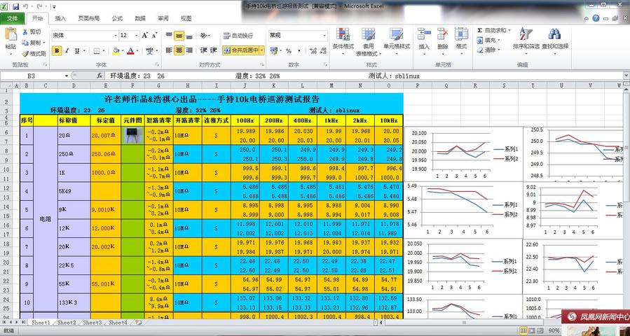

许老师作品&浩祺心出品----手持10k电桥巡游报告---sblinux

 楼主| 发表于 2013-9-21 12:21 | 显示全部楼层
测试报告: 360截图-18167658.jpg
这是完整文件: 手持10k电桥巡游报告测试.rar (16 KB, 下载次数: 102)

 楼主| 发表于 2013-9-21 13:16 | 显示全部楼层
结论:
1.从总的结果来看,无论是电阻、电容、电感,测试结果总是多少偏低,而且是测试频率越高越明显。只有1000P、3600P和0.01u电容在测试频率升高时结果随之升高。而也只有3600P、0.15u、0.2u和25mH电感的测试结果是明显偏高于标定值的
2.测试时结果基本不是很稳定,总是在一定范围内变化,但是变化范围不是很大。我没用过商业的数字电桥,不知道商业的是不是也有这个情况。
3.从清零的结果来看,随开机时间增长,清零的漂移也越大一些,不过总的漂移不算太大,在-5~8mΩ之间。
补充内容:
这次测试是加电开机后30分钟开始测试的,中间不断电连续测试
