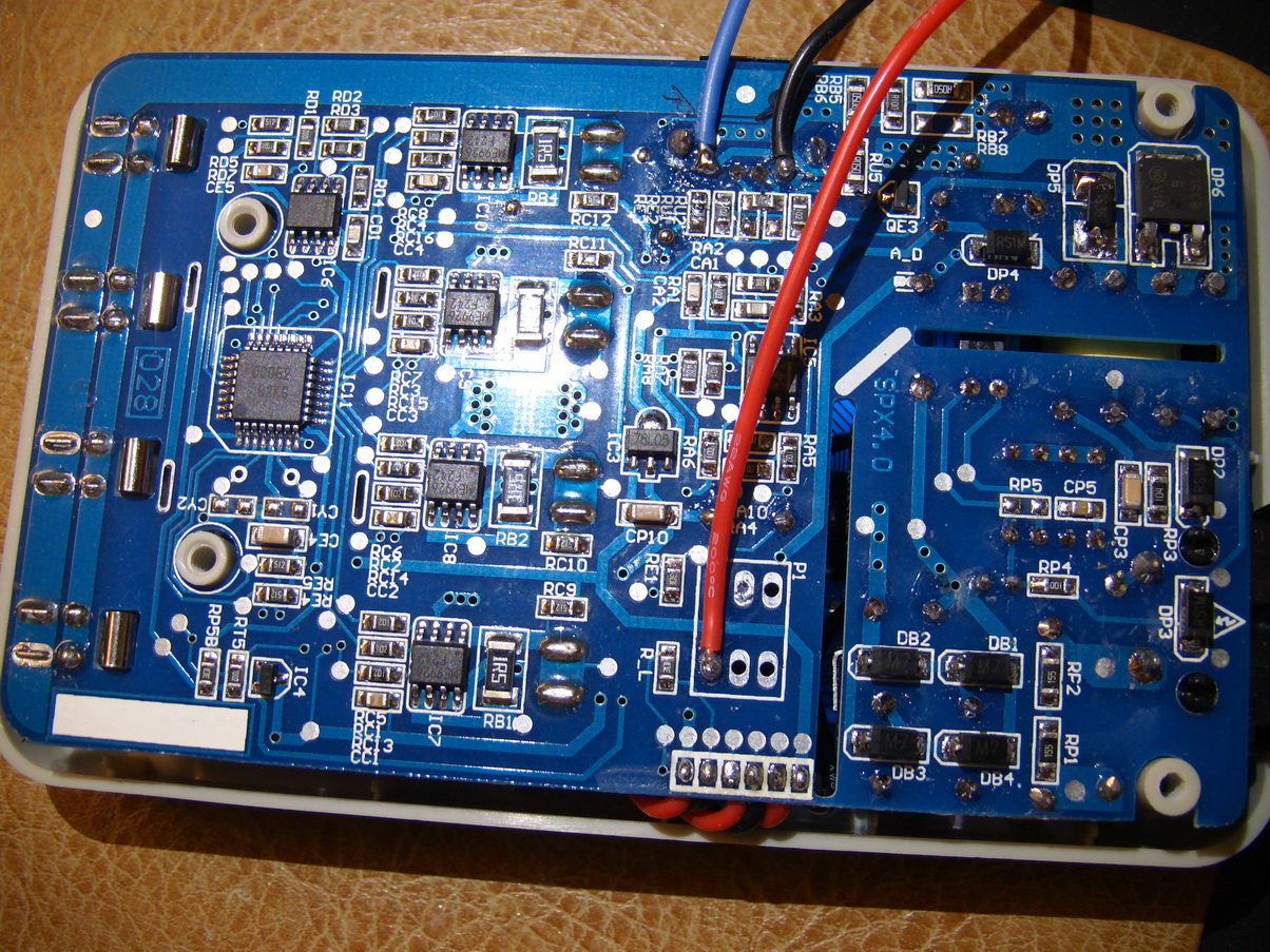

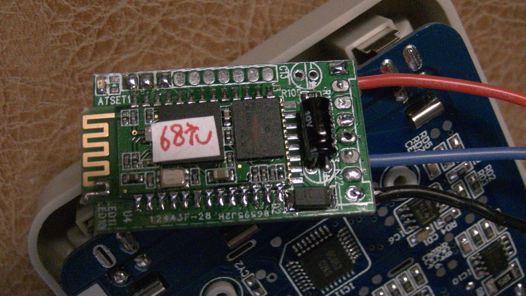

[藍芽改裝] 充電器 SPX-936D

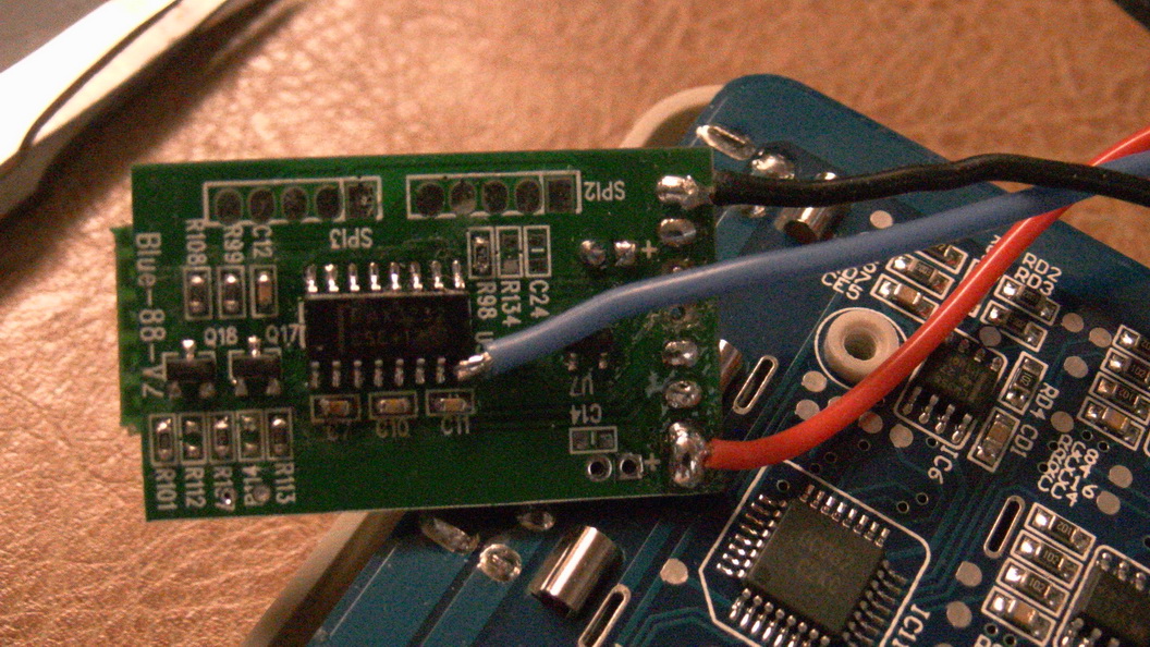

只需要接3條線到藍芽模組, 分別是 RXD, GND 和5V VCC
5V VCC = 紅
RS232-GND = 黑
RS232-RXD = 藍
傳送資料由於是用RS232 界面, 所以需要買能夠先把RS232 轉成TTL 帶MAX3221 的藍芽模組....
改好後, 記得用高溫膠紙包住藍芽模組做好絕緣, 再塞入機殼

我入手之前都有格價 , 但是在TB找不到更好的代替品,
由於一定要可以把RS232 轉成TTL 再轉成BT 的模組,
還要一定要找細件的才放到入機殼......
在TB 上我只找到呢一款比較細小的...
一般來說,
藍芽模組, 25元
藍芽底板(把5V 轉成3.3V 供電給藍芽的) 10元
RS232轉TTL (進口芯片, 非國產) 15元
以上已經要50元... 而且還要額外解決RS232轉TTL 的芯片供電問題...

不是普通的TTL 來的, 而是RS232 接口, 我早前看到別人改裝SPX-936D的帖子, 跟著改就失敗了...
後來才知道原來是RS232, 電平跟TTL 不一樣...
我到現在都不明白, 為什麼那人竟然會奇蹟的改裝成功...

看一下充电器电路板 估计是TTL 转232的
发表于 2013-9-22 10:47 | 显示全部楼层
不需要转,板上肯定有TTL电平的接口

藍芽底板(把5V 轉成3.3V 供電給藍芽的) 10元  这个有点贵,搞一颗 AMS1117-3.3不就搞定了
