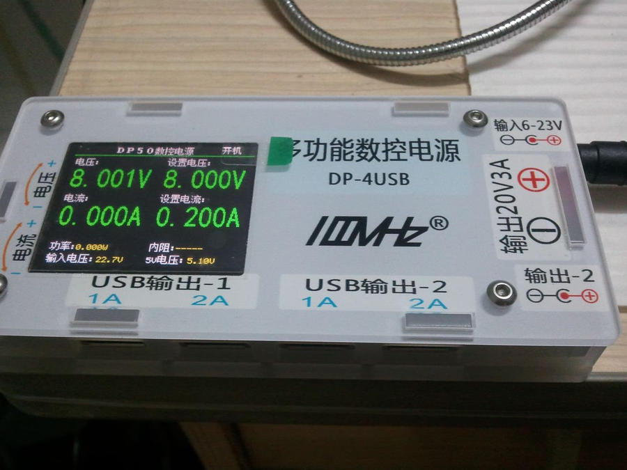

DP-USB焊好后,遇到一些问题:
1. 校正电压后,发现低于2V时 输出电压比设置电压高30mV左右, 设置为0V时,输出为35mV左右, 怎么弄都不为零。
2. USB电流校正时, DAC值需要自己调么, 还是外置电源(DP50)调到设定值后直接确认即可?
请各位帮忙解惑,谢谢了。

1,精度问题吧,不可能很准!
2,只要确定就行,外部调到合适电流

关于输出电压, 可能我描述得不太清楚, 万用表测量值和DP输出检测值一致
试了很多方法,还是不管用.
帮忙看看, 谢谢

感觉还是校准问题,还有lz那个黑色的膜贴反了

谢谢, 低电压下就是调不了
应该没反吧, 不然粘不上

粘到底下
 楼主| 发表于 2013-9-23 00:42 | 显示全部楼层
解决了, 原来是lm358的问题, 换了后解决.
