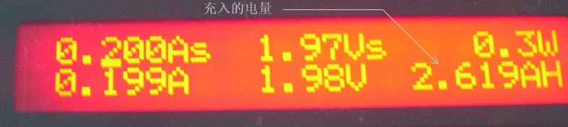

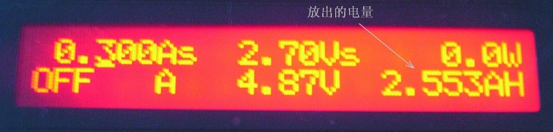

已实验试充了几种电池,效果很好。例:如图连接后设定电源电压为6.2V,设定电子负载截止电压为1.97V,设定电流为200mA,电池是单节锂电池。
可显示充入电量的多功能充电组合
可显示充入电量的多功能充电组合
充电电量
放电电量

不错,只适合于锂电,估计只有锂电的充电容量与放电容量差距小些

支持c.pc ~~就是不知是什么原理~~

准 不准的? 求 高手解答
