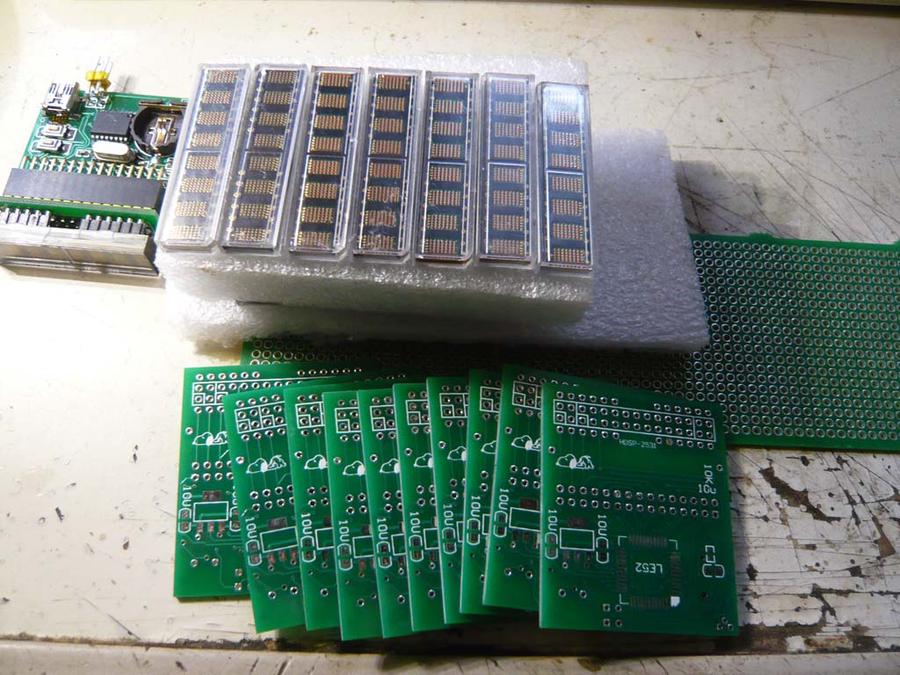

前言:这个版本的LED是最终版本了,应该不会下一个版本了,因为reiyawea和我越来越忙,这个版本都断断续续的从4月底至今已经半年了。
三个版本版本的LED开发至今,得到62nxt 非门等很多朋友的支持,再次表示感谢!

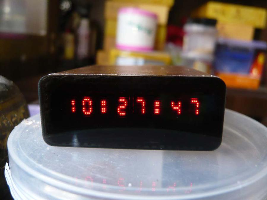

最终版的新特性:
1、终于有外壳了。(淘宝找了大半个月,终于找打一个比较合适的,PCB根据这个盒子开发的)
2、取消了上位机对时,因为很多朋友觉得麻烦,虽然这样更准,改成按键调节时间日期什么的。
3、有闹钟了,两个闹钟,5种闹铃声 。
4、三种字体,7种翻页效果,(其中1种只对字体1有效,另外一种呼吸效果在最低亮度下无效)
5、取消了温度,18B20密封在壳子里面,下过不是太好,不如不要,但是预留了安装的位置,可以自己装。
6、显示屏颜色只有红色的。
价格
散件95元,涨价的成本为外壳、遮光片、不锈钢螺丝、蜂鸣电路、单片机升级为STC12C5A32S2等,数量14套,包含所有零件(记忆电池除外,快递不收)
成品100元  数量1,到手即用(记忆电池除外,快递不收)
运费,我昆明的,非偏远10元,多了算我的

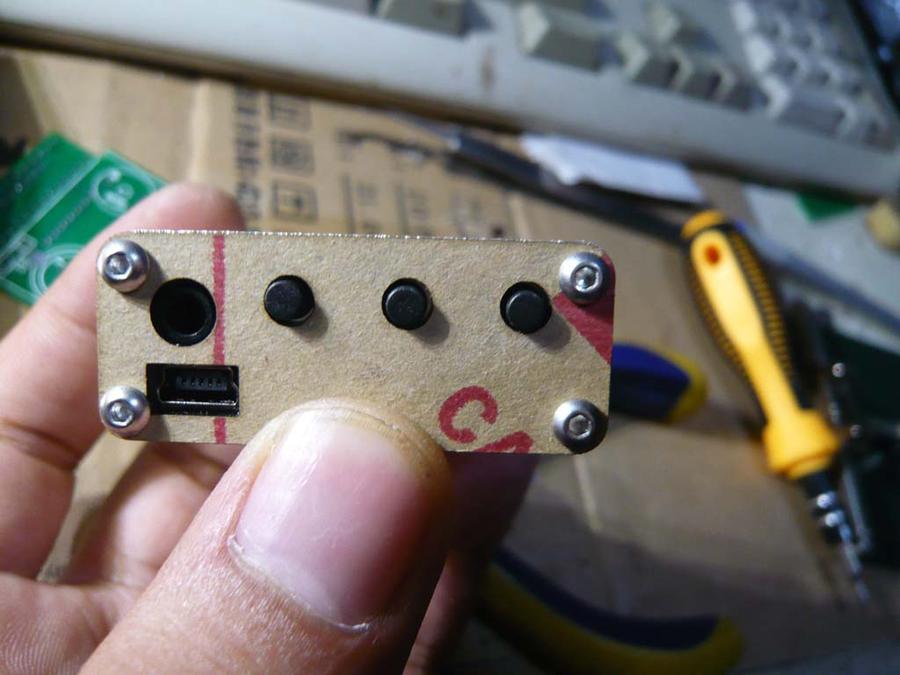

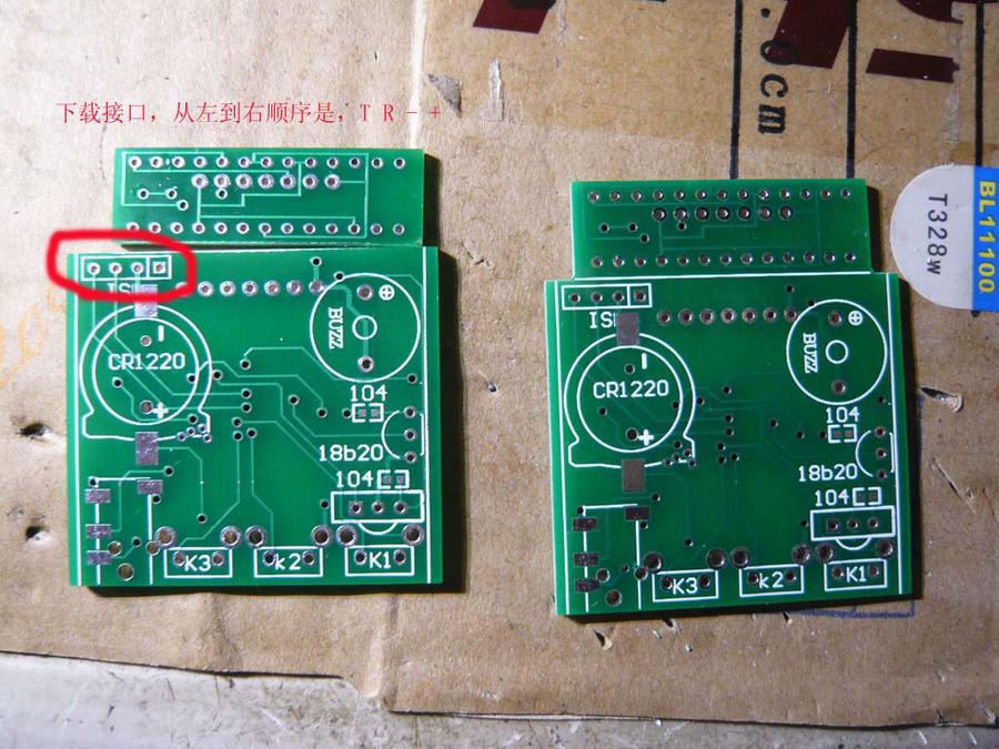

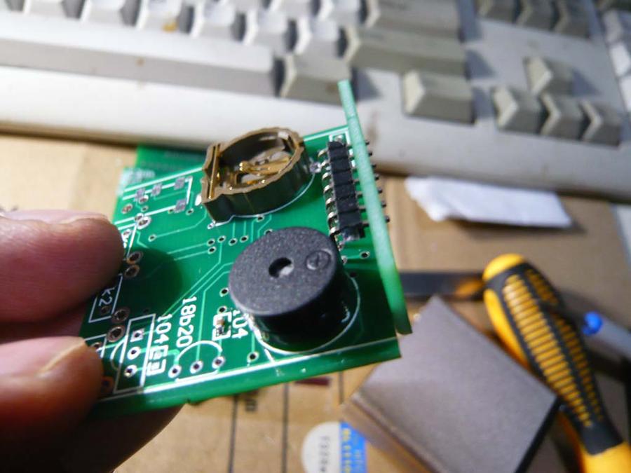

套件存在的问题:

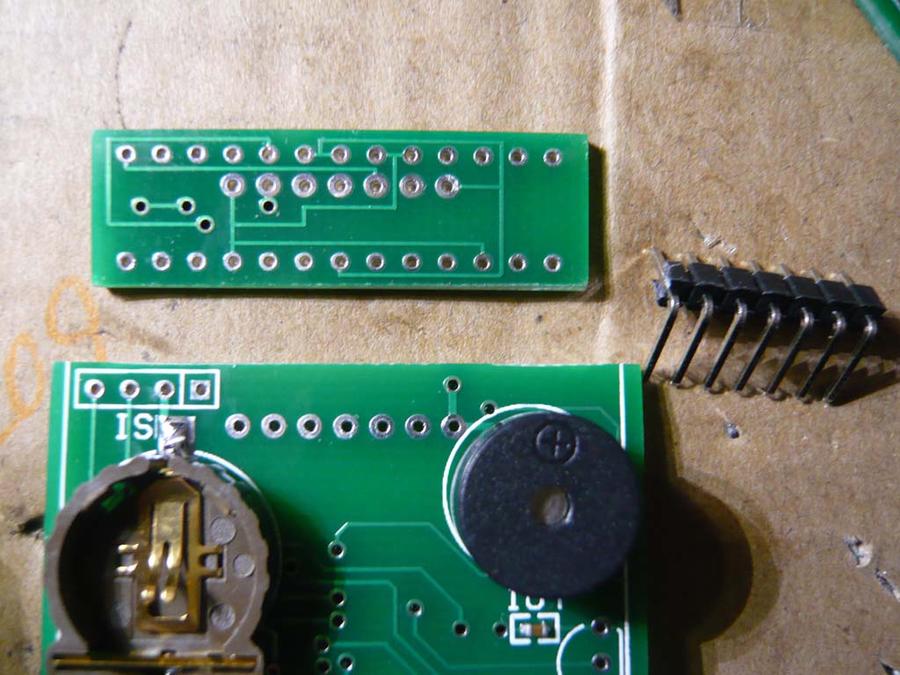

1、蜂鸣器封装,设计是按标准的封装,最后买的薄的蜂鸣器,引脚距离不同,安装稍微困难。

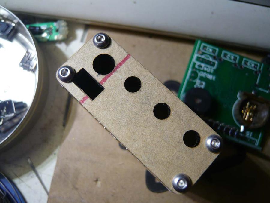

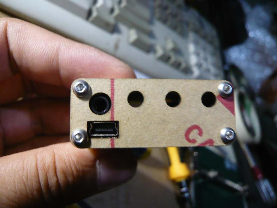

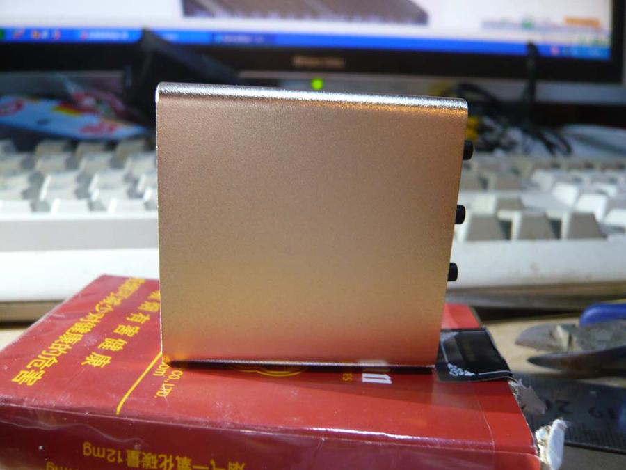

2、后面板切割按键1的孔不对,淘宝卖家看不懂CAD文件,口述的距离,结果出差回来已经确认收货,按键1的孔有0.2MM的偏差。
3、耳机孔的定位脚要切掉一个,当时下面布线不够,被我取消了一个定位孔。
4、蜂鸣电路的30欧电阻不用装,直接短路即可。
5、带蜂鸣电路不能下载程序(初次下载),断开蜂鸣电路,或者下载的波特率改成1200
7、上电前先检查PCB上的原件是否和外壳接触造成短路

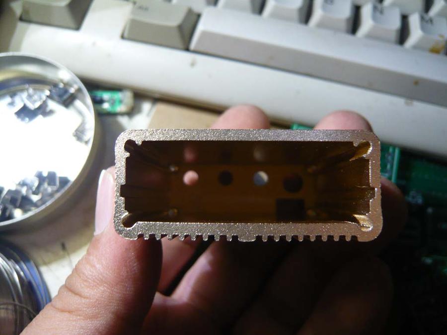

特别注意,一定要安装指南来搞,因为是照外壳来设计PCB,做的很紧凑,稍不注意可能
出现按键按不动,前后面板装不上等情况。都有血的教训的。
安装难点,按键,显示屏切记,一定要看懂再搞。

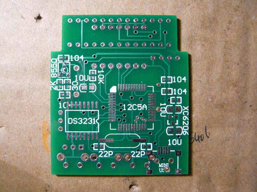

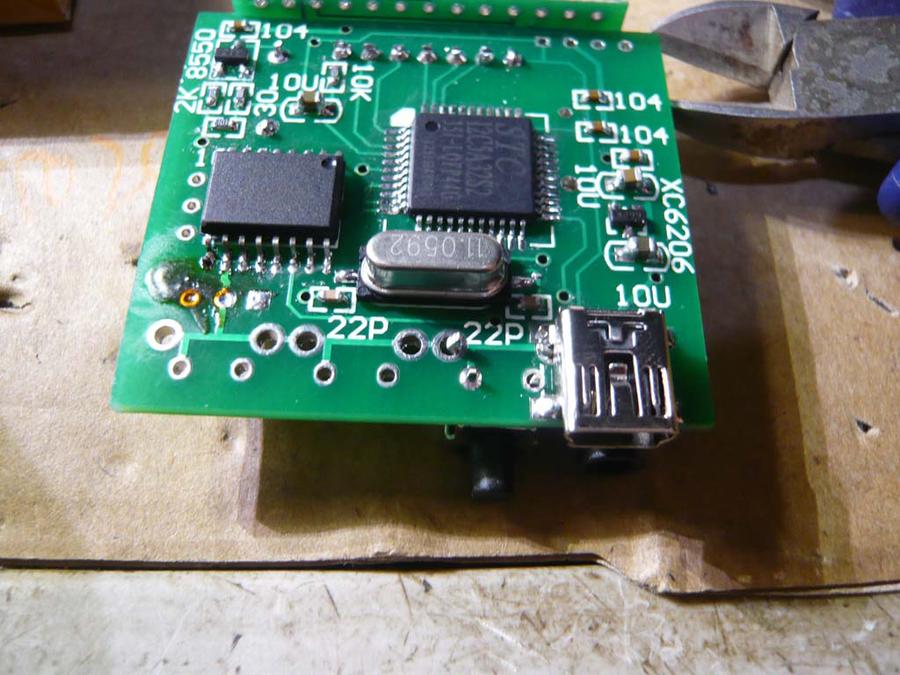

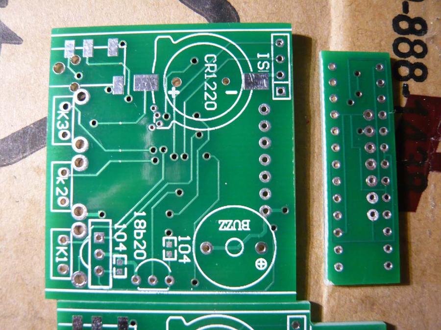

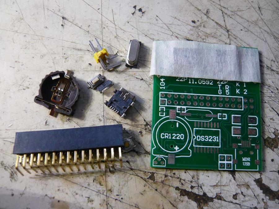

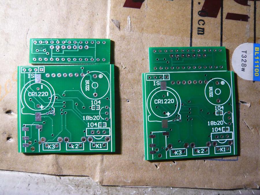

1、PCB外观
2.PCB切割
顺着白线裁开,并且要把边打磨掉,一定要磨平,后面装起来容易。

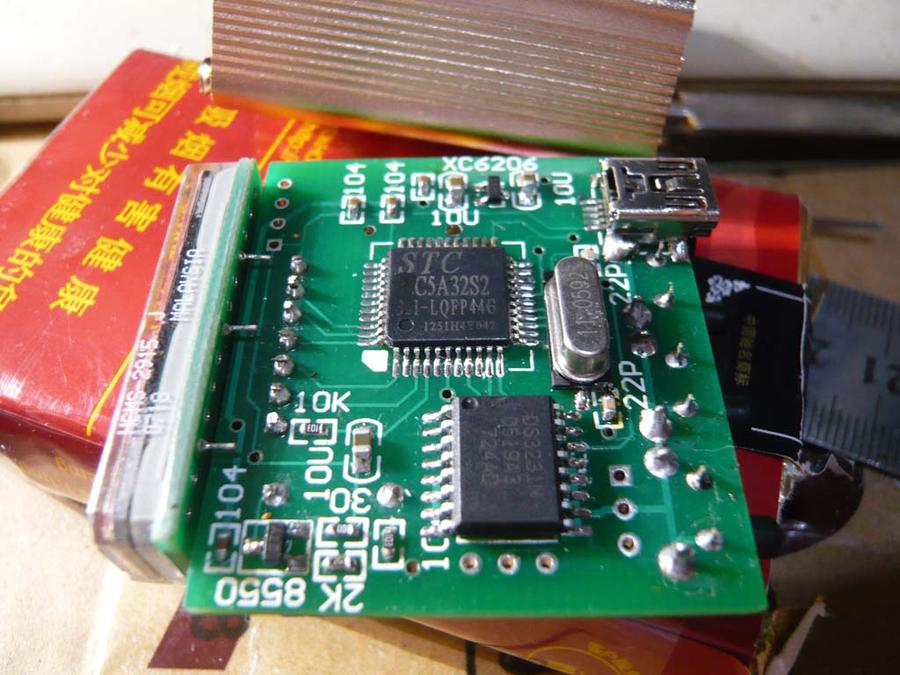

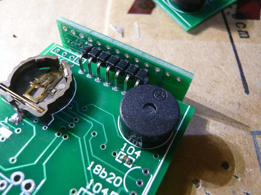

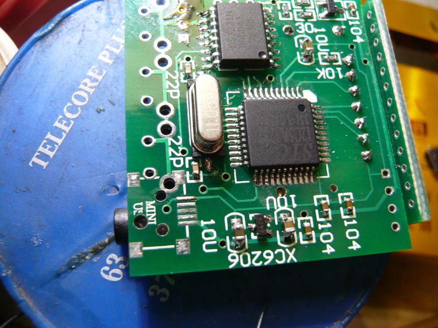

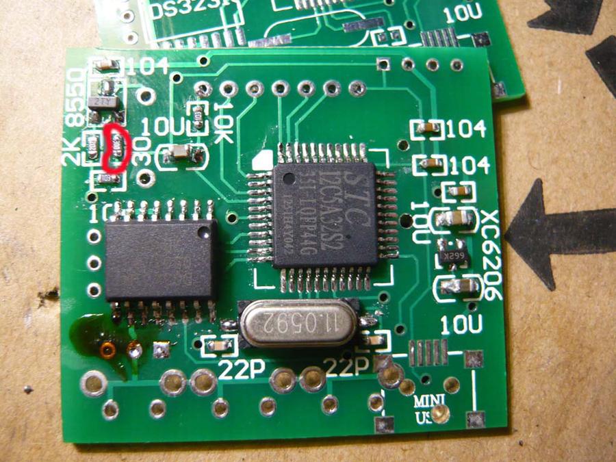

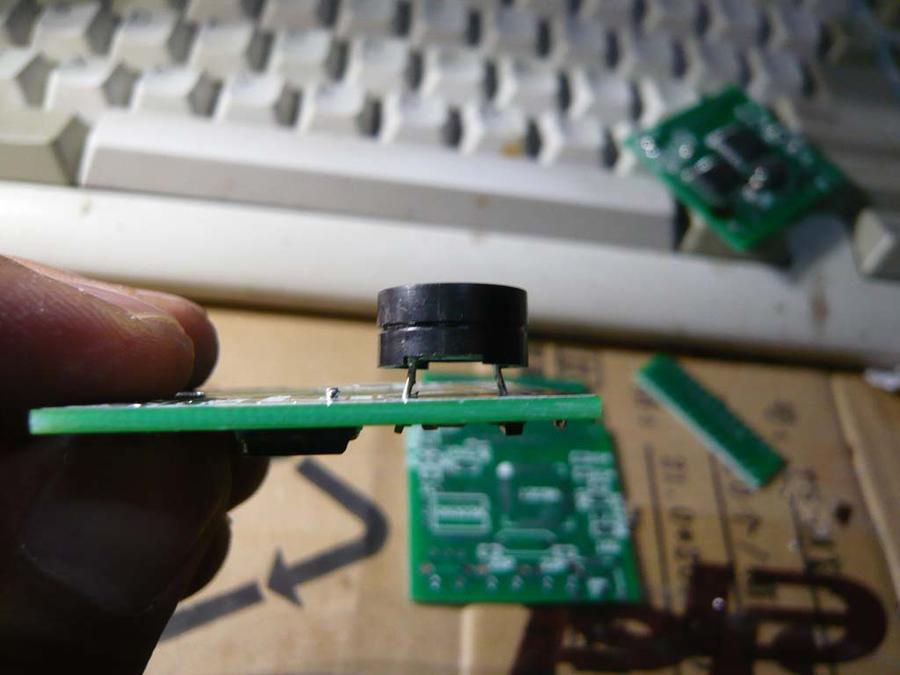

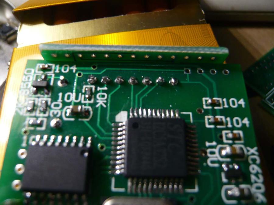

3.蜂鸣器的安装
短路图中的30欧电阻
封装不对
把蜂鸣器引脚稍微往两边掰一点,注意不要太过,否则蜂鸣器就废了
稍微用力按到这个位置,能装进外壳,上面还要留一点空间,不然声音不够大
在蜂鸣器孔上贴一块透明胶布,声音大很多,不知道什么原理

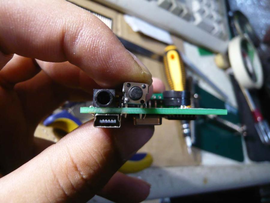

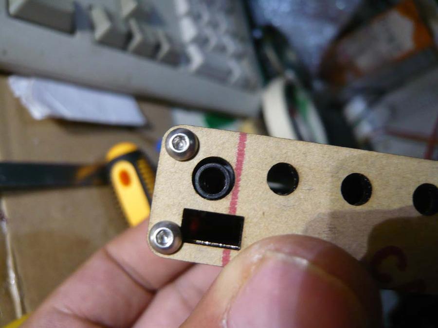

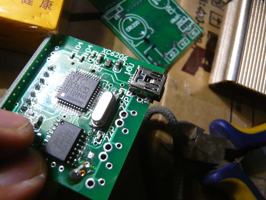

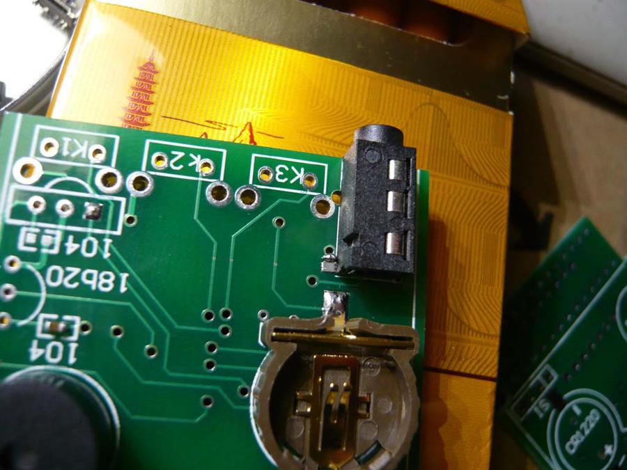

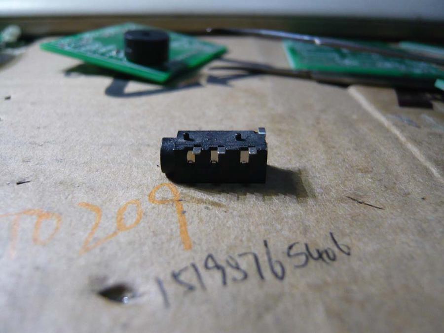

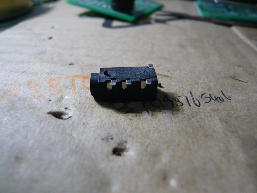

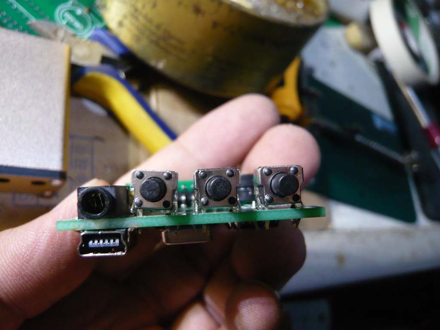

4.耳机口
这个耳机口目前限制,还没想好干啥,可以选择不焊
两个引脚
切掉后面那个
耳机口方形的部分不要超出PCB,否则后面板装不上

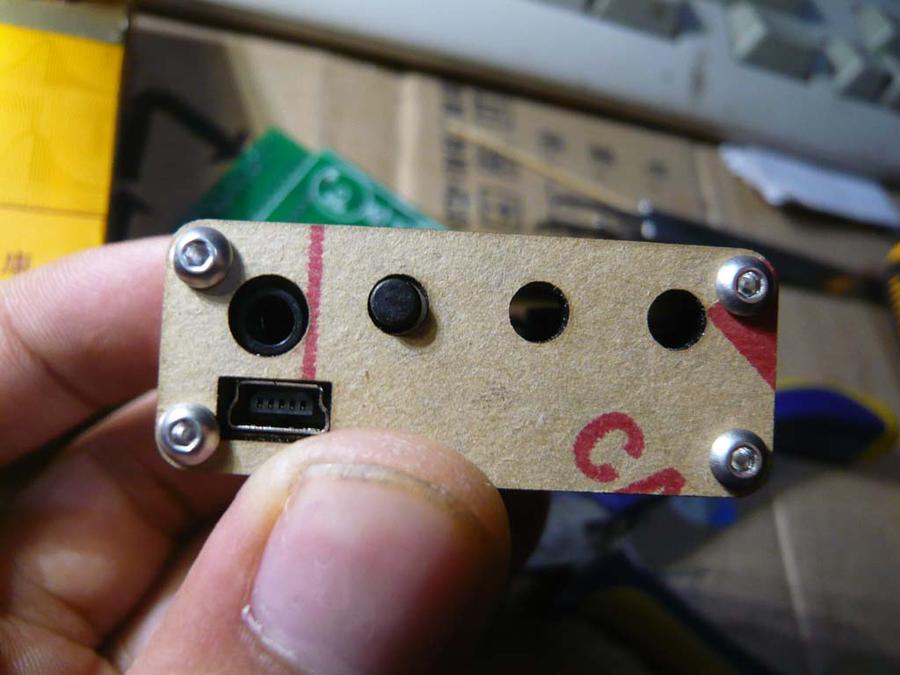

5.USB接口
USB接口长方形部位也不能超出PCB,否则后面板装不上

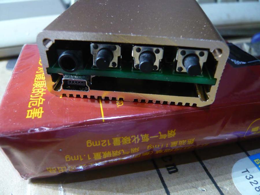

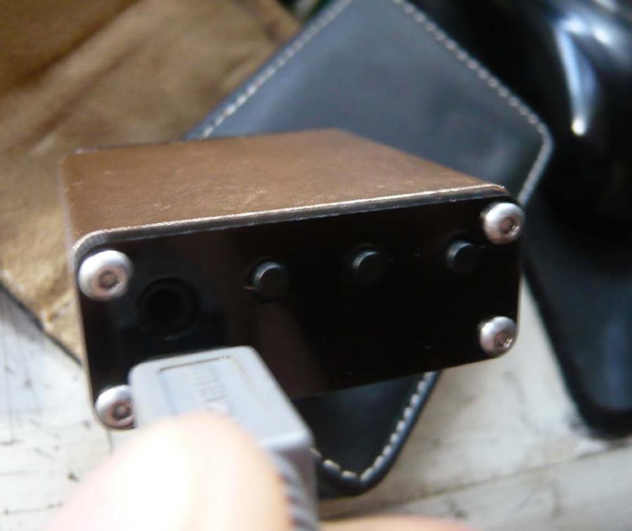

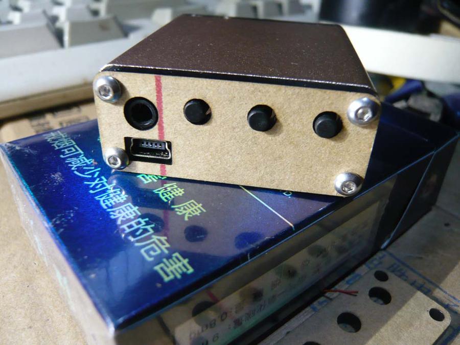

6.按键(重点)
   先把后面板装上
把靠耳机口的按键插上,先不要焊接或只焊接靠耳机口的那个定位脚,不要完全插
到底
放进外壳,看按键按动是否顺畅,不然就调节按键的位置
重复以上步骤三个按键都装好了,后两个按键基本不需要调整,装进去就行
所有按键都能流畅的按动

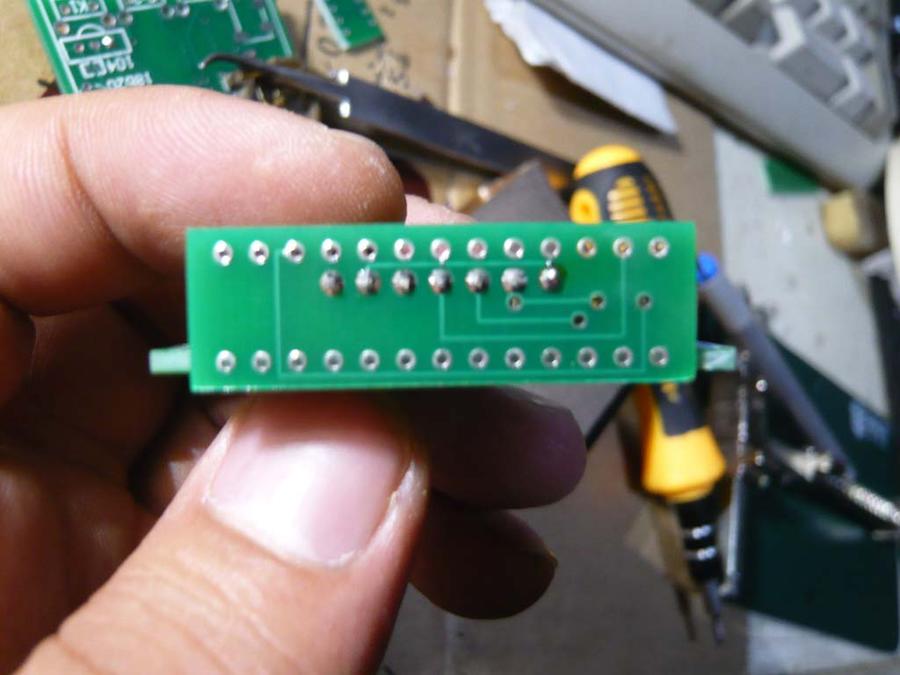

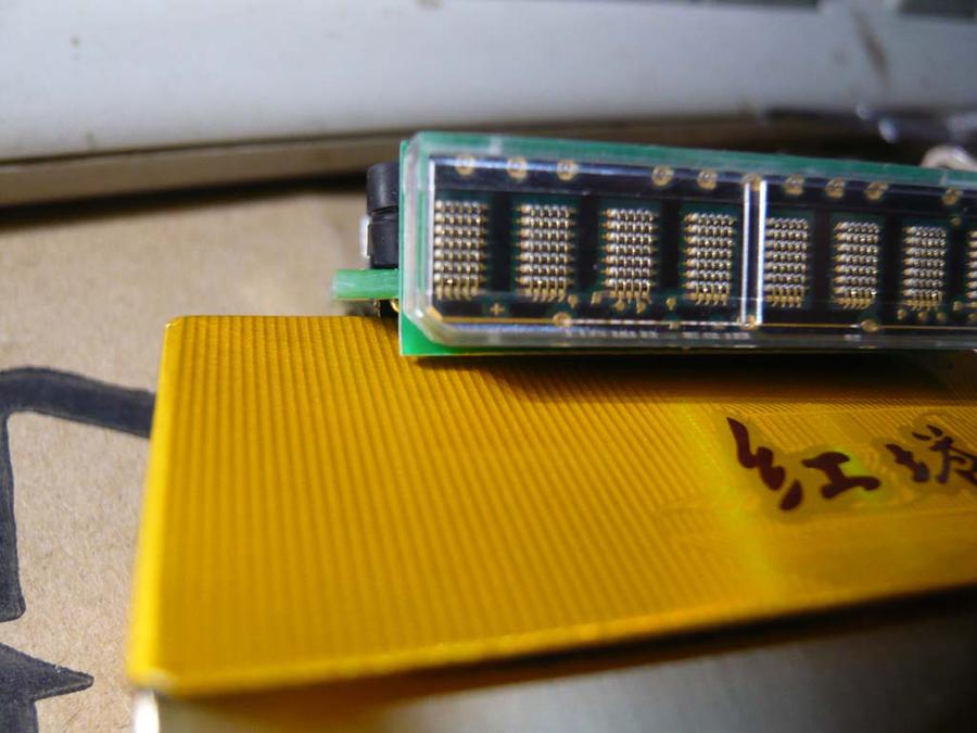

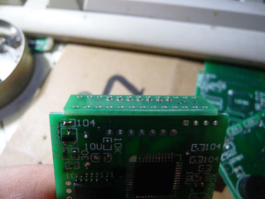

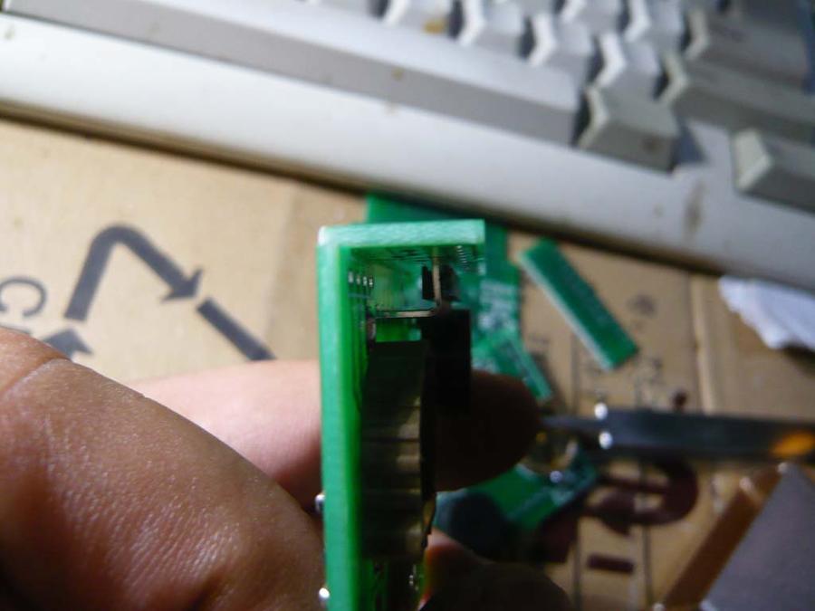

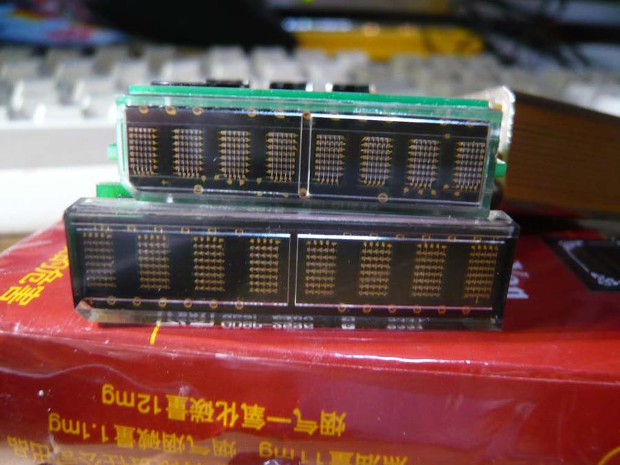

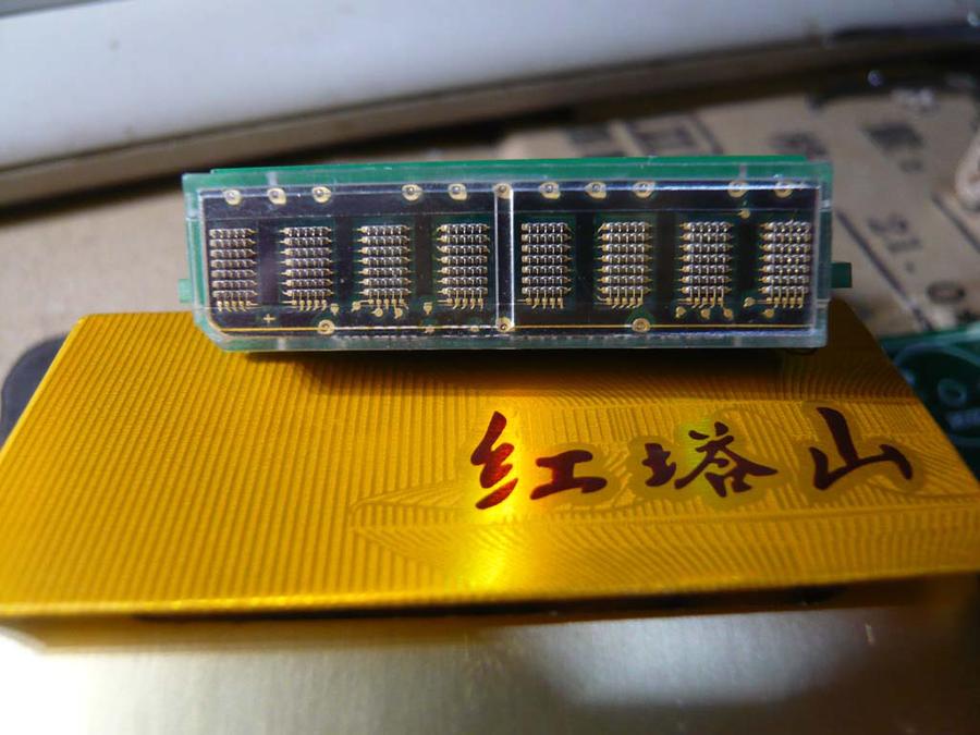

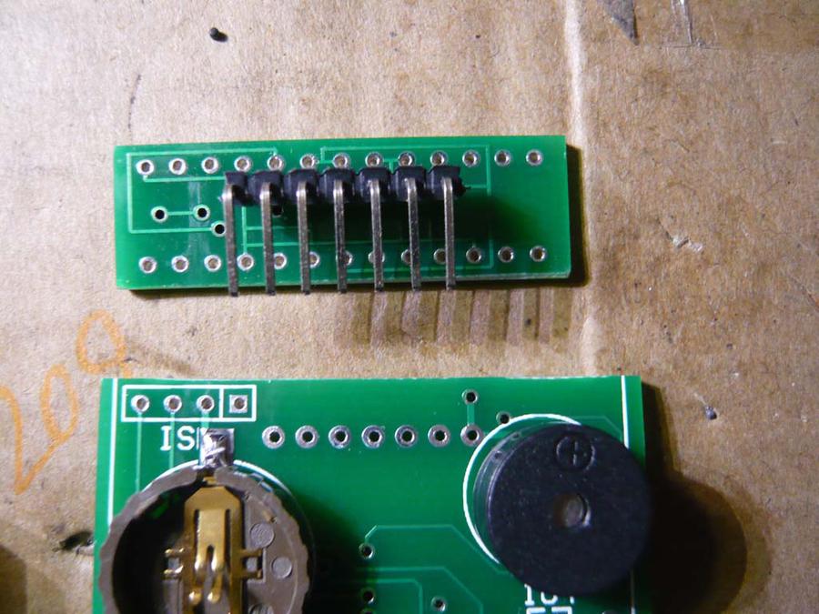

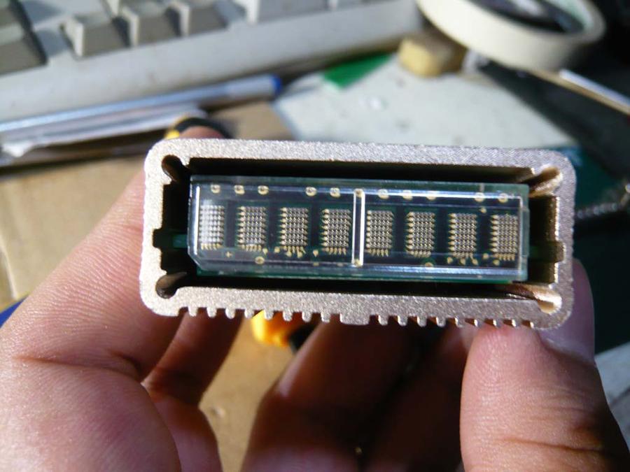

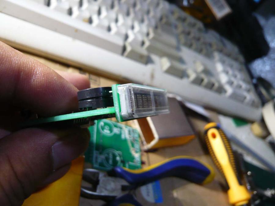

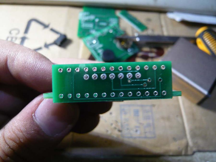

7、显示屏
仔细看清PCB的正反
先把弯针段的部分插小上面的PCB,不要焊接
再把长的针脚插到大PCB上,确保两片PCB形成紧密的90度夹角,也不要焊接
把小PCB上的引脚焊接上

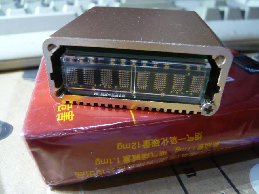

然后把显示屏插上去看,显示屏能否紧密贴合PCB,要是显示屏装不下去,就修剪焊点
紧密的标准如下,现在千万不能焊接显示屏

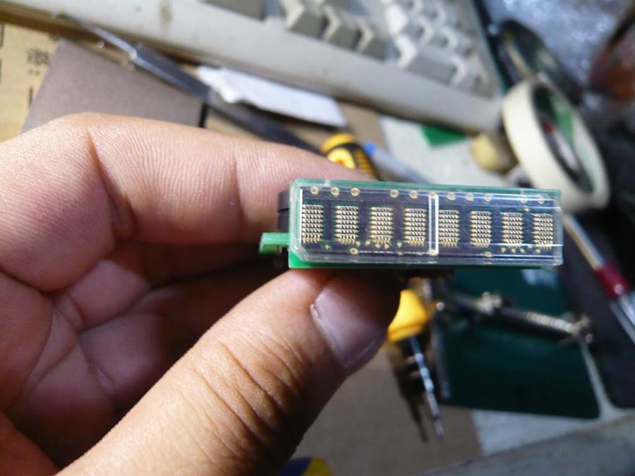

显示屏的位置,有缺口的往左下
把PCB装进外壳,大块PCB那边插针没焊接,
所以可以调节显示屏的位置,确保显示位置在中间
确定了显示屏位置居中,就可以焊接大块PCB的插针了
然后把多余的针剪掉

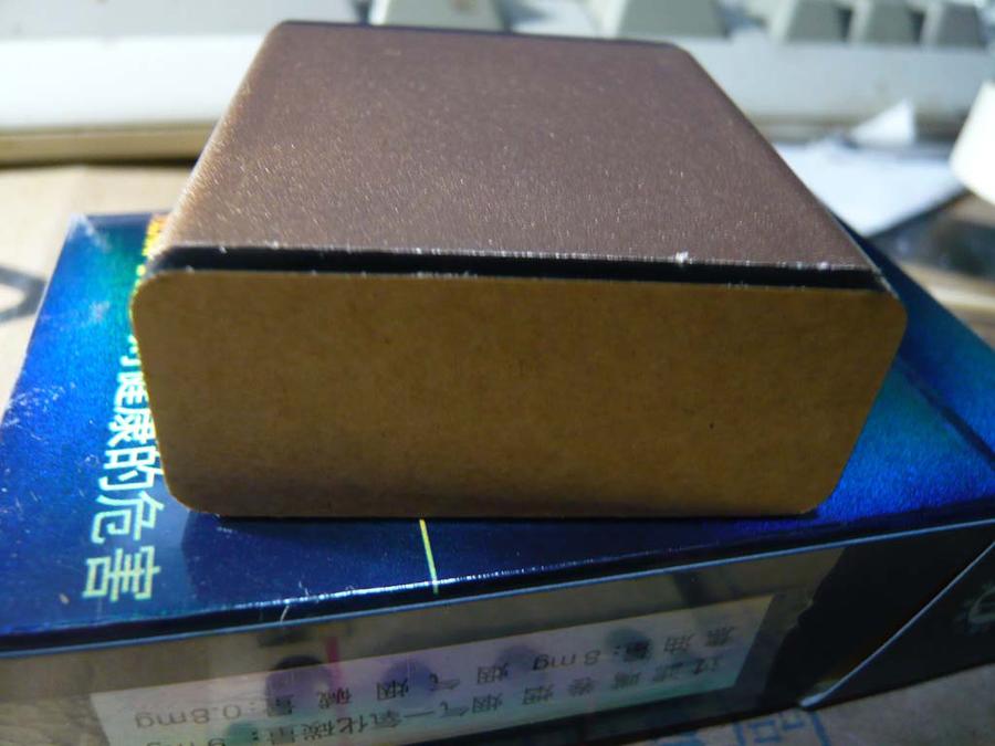

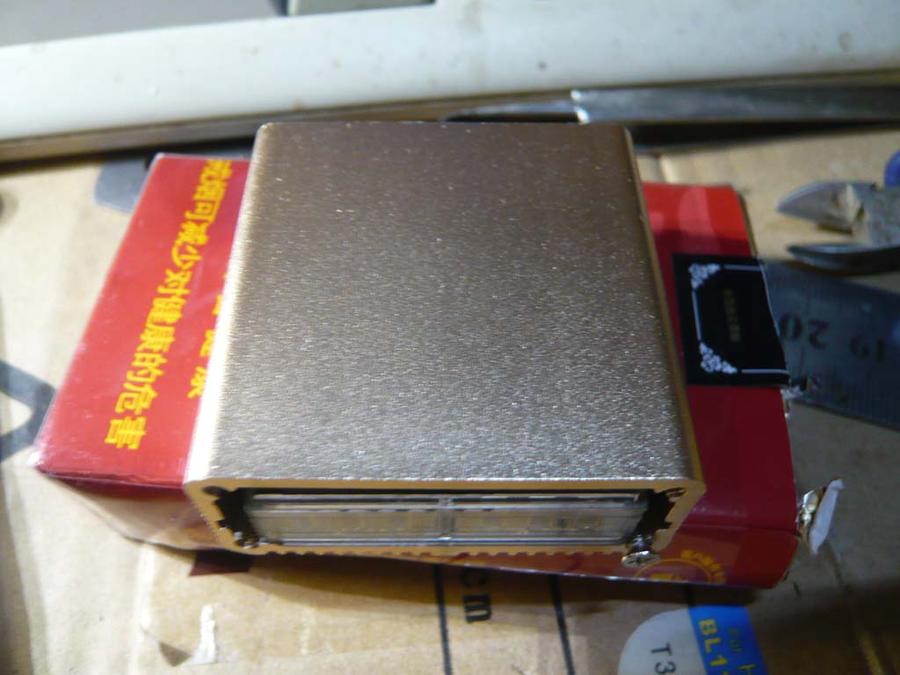

显示屏装进去后前面不能超出铝合金外壳的边,否则前面板粘不上
前面要是用螺丝就会遮住显示屏,所以前面板请自行用胶黏贴,后面板是螺丝的,

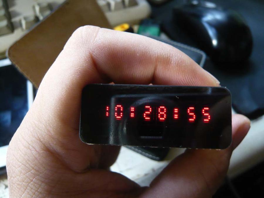

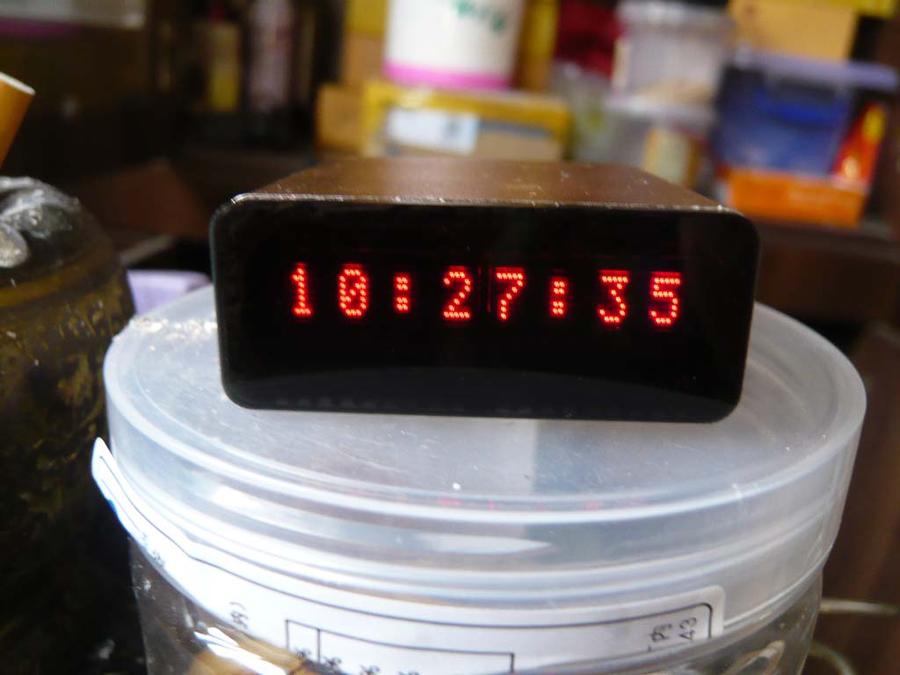

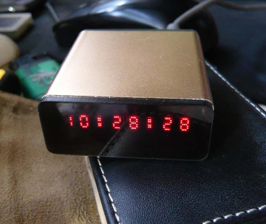

完全焊接好的PCB
和上一版本的显示屏比较,要小一点,接口也成串行口了

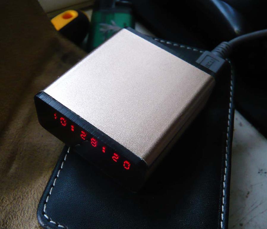

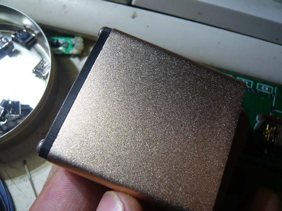

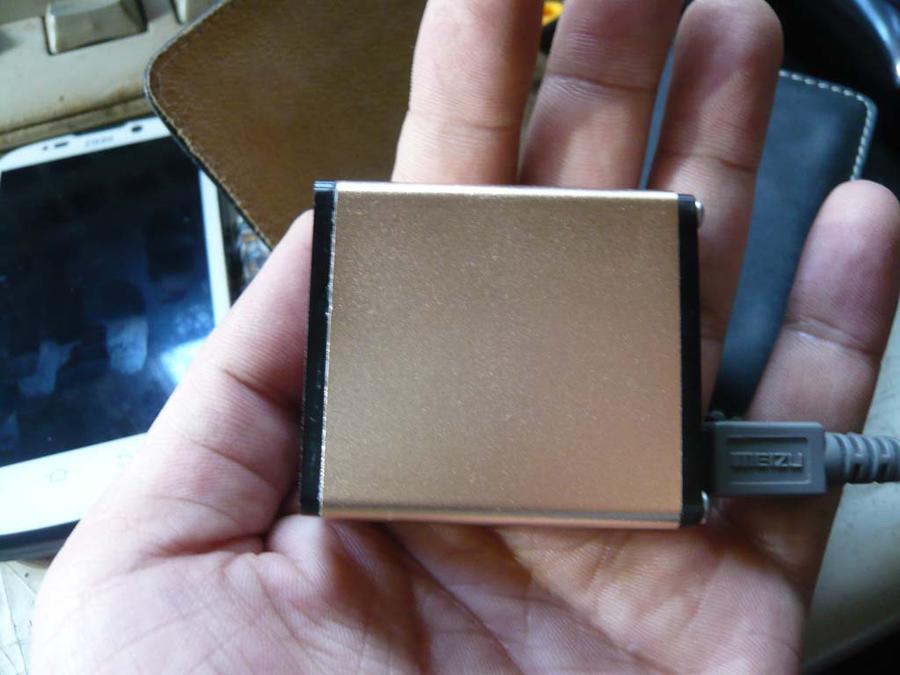

穿上外衣
亚克力上的纸请自己撕掉,谢谢

 楼主| 发表于 2013-9-24 12:30 | 显示全部楼层
对了,下载接口的顺序,
