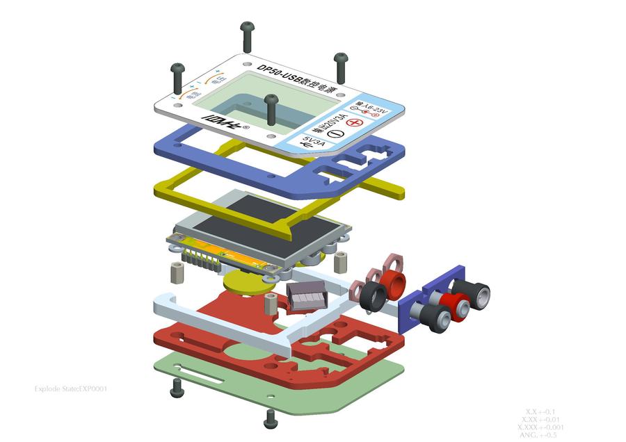

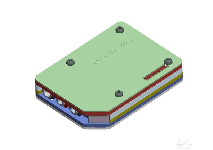

尺寸不变,去掉不成熟的锂电充电,切掉一个角,加一个USB母座;
另外做一个PCB小板,几个元件(OP07+几个电阻)检测电流;
刷通用固件。

发表于 2013-9-25 17:58 | 显示全部楼层
直接用5V的 3r33给usb供电?
发表于 2013-9-25 17:59 | 显示全部楼层

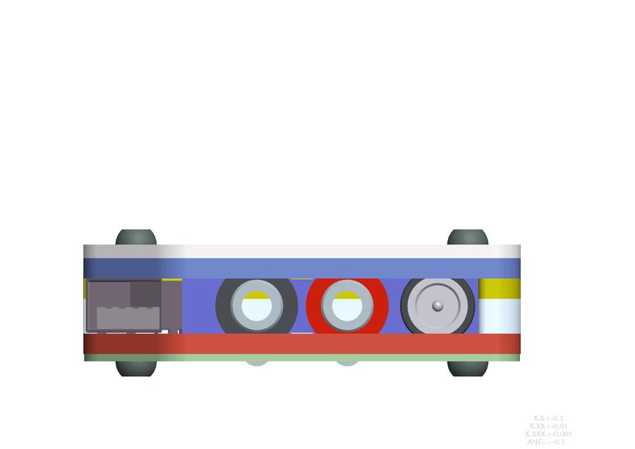

这么看似乎这个usb口没法固定额
发表于 2013-9-25 18:00 | 显示全部楼层
如果只有一个USB口,就不用加小板了,直接以前的那个OUT2口

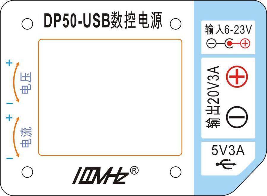

切掉一个角感觉美观度方面有点遗憾了,新手意见,纯属YY
 楼主| 发表于 2013-9-25 18:01 | 显示全部楼层
不要加小板可以显示电流?
发表于 2013-9-25 18:04 | 显示全部楼层
100MHZ 发表于 2013-9-25 18:01
不要加小板可以显示电流?
OUT2,就是以前那个3.5的口,能显示啊,USB界面
发表于 2013-9-25 18:06 | 显示全部楼层
那2路电流显示又废掉了
发表于 2013-9-25 18:07 | 显示全部楼层
要不主输出用DC口得了,留两个USB输出,一个是直接USB,一个是DC口转或充电池用
