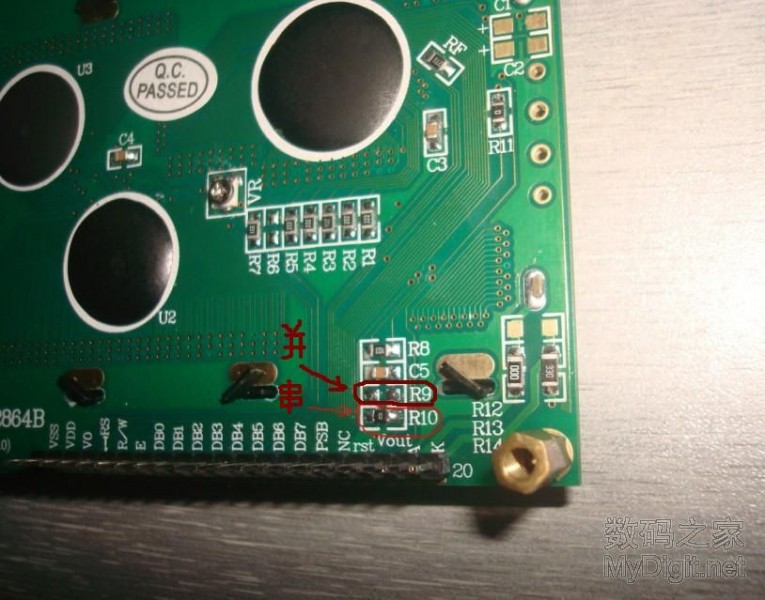

求助啊12864 并行无法显示 带字库的

回复 1# xinyihe2006
    不多说 自己看图吧
发表于 2010-4-21 23:57 | 显示全部楼层
学习了。难道所有12864带字库的都有这个选择跳线吗?
发表于 2010-4-22 01:51 | 显示全部楼层
回复 3# fish8840
    不是跳线 是要改变那个电阻的位置
发表于 2010-4-22 10:12 | 显示全部楼层
不一定所有都是在显示屏上弄的,这款只是在板子上让PSB是拉高还是拉低来选择并行还是串行
