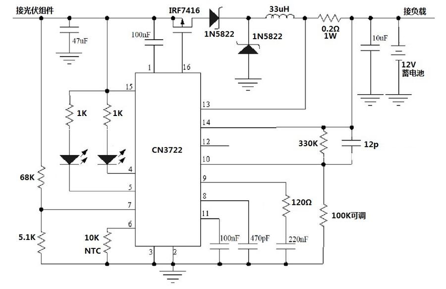

这次是初步试验,旨在了解掌握这种芯片的工作原理,为以后制作光伏弱电系统做准备
采用国产的充电控制芯片CN3722,专为太阳能充电设计,带有最大功率点跟踪功能,Bulk电路降压效率高,损耗小
同时内部集成充电控制器,配合蓄电池可以直接向负载供电
最大功率点跟踪功能是利用跟踪最大功率电压点来控制电流,说通俗点,太阳能电池在不同光强下,输出电压
在某一值恒定时,能有最大功率输出,控制器只要调节电流,使太阳能电池端电压始终保持在这个恒定值上,即能
获得最大的阳光功率。
电路采用官方电路,PCB用的是厂家做的DEMO板,这块小板还能兼容厂家的另几款充电控制芯片。

空的两个焊盘是用作光伏组件端电压采样的分压电阻
由于要根据光伏组件的DataSheet才能确定这组电阻的分压比
所以暂时先空着

最后是电路图,基本就是官方电路加以调整出来
按上面的参数,太阳能电池的最大功率点电压是14.9V左右
最高可以给12V铅酸蓄电池充电,当然,这个充电器同样适用于锂电池,镍电池
负载可以直接挂在蓄电池上用电,非常方便

充电电流有多少安?
 楼主| 发表于 2013-9-29 22:57 | 显示全部楼层
目前是1A,不过可以通过改变元件参数,做到更大电流。DataSheet中说最大可以做5A的。
