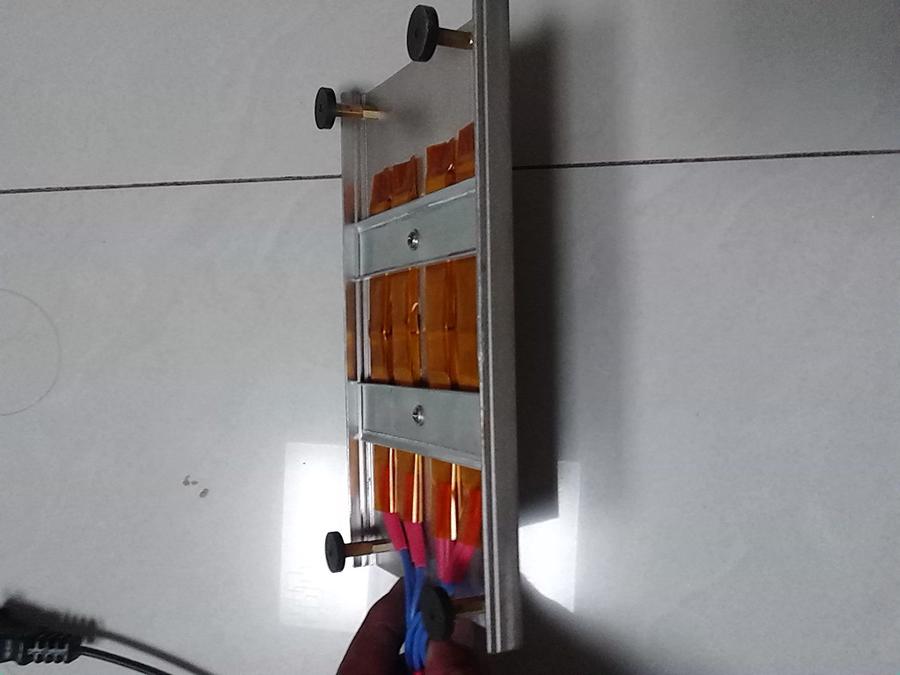

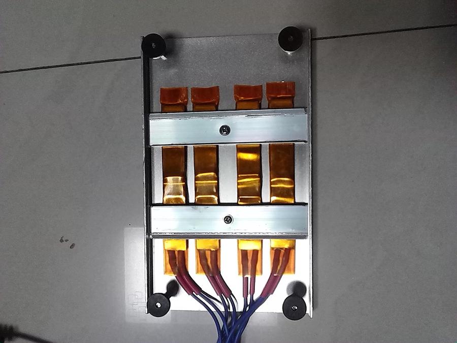

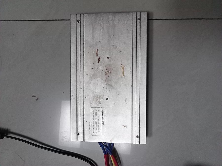

铁板烧。好吧我也有了

270℃的PTC+铝片而已,看看我做的,在铝板上攻丝直接把PTC加热片固定在铝板上,上下双层加热,避免因上层下 ...
很不错。。你用多厚的铝材。。我的3mm感觉薄了些。。。
发表于 2013-10-2 21:27 | 显示全部楼层
100*100*5mm铝板,效果很好,你看是不是是的PTC加热板功率小了,我当时买的PTC参数如下:
外观尺寸:77x62x5.5mm (包括安装孔部分)
安装孔距:52x32mm  安装孔直径:4mm
凸起面尺寸:72x44mm
干烧表温:270度左右 (内部PTC加热芯片温度为300度左右)
额定功率:100W (实际耗散功率35~300W)
干烧功率:50W左右
最大功率:300W
 楼主| 发表于 2013-10-2 21:33 | 显示全部楼层
外观尺寸:7 ...
加热板功率不会小
我底下上了3块。。。
就是铝板有点薄。。。过几天我也去买块5mm的。。
听信某某人的话买3的。。
3mm的用手可以掰弯的。热了还会拱。。。
貌似10x10x0.5的 6块钱加邮费7块。纠结我是不是要买俩快。。。
⑤干烧表温:270度左右 (内部PTC加热芯片温度为300度左右)
额定功率:100W        (实际耗散功率30~230W)
干烧功率:35W左右

 楼主| 发表于 2013-10-2 21:45 | 显示全部楼层
40560335 发表于 2013-10-2 21:42
我这个感觉也不是很平,估计是没切割好,不过问题不大因为基本靠温度烤!~
可能不是切割的问题。。热了会涨。。你下面又固定了。。你看上表面是不是突起的。。
我的刚才量了。。冷得时候是平的。。。现在热了又拱了。。不过烤pcb问题不大。。就是看着别扭放上去角翘起。。
难道上10mm的铝材下面直接上加热砖??
商品的加热台厚度都达到了20mm。。估计拱式薄了的原因了。
话说你这个体积的ptc我没找到。。只找到个60X50的。。

发表于 2013-10-3 00:27 | 显示全部楼层
狗狗同学,你咋卖的还是带铝外壳的ptc,不要用那种直接买ptc的不要外壳,这样你还能减少些热损失,我用的铝板更薄才2m厚,用的是移动硬盘盒一切两半
