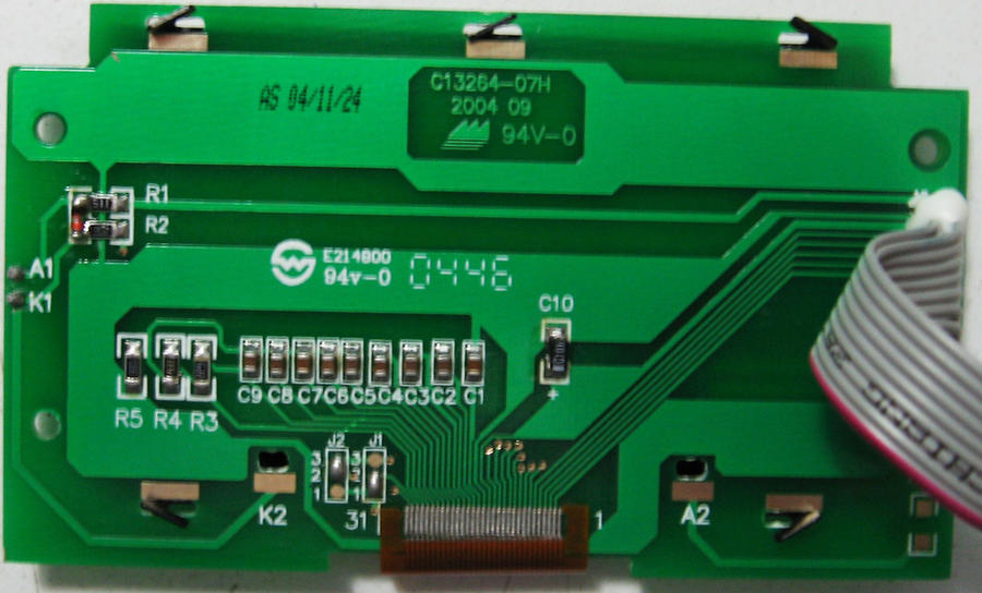

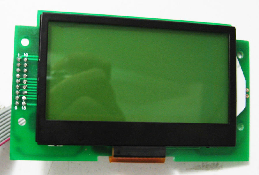

8 E* M+ e/ ^: R! V$ R8 S' @; n 2.jpg + H/ O  n3 f8 [8 i! [
# z( u8 x6 ?% H+ `) s9 V
2 N, Z& @8 i1 d/ v! o: }应该是ST7565的驱动,最右边的五根线应该是控制线,中间有过孔的8根应该是并口的数据线,最左边的两个是串口与并口的选择和80与68时序的选择对吧?
% z! {* Q" n3 Q9 L- }5 Q8 j6 q" r可惜PCB上什么标识也木有,反来覆去的测试也无法点亮。知道一乐的高人多,特发帖求助,大侠们帮帮忙吧!9 H& C, L" ]: H+ Q/ [
发表于 2013-10-8 19:53 | 显示全部楼层
J1,J2一个是选择80和68时序的,一个是选择串口,并口模式的。
