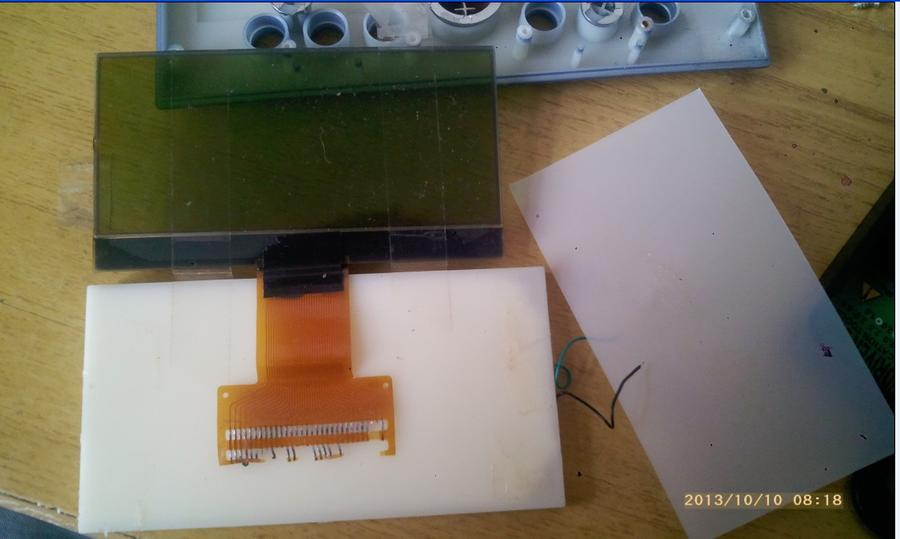

以前一乐淘宝店里有种液晶屏幕,如下图所示: 4444.jpg
这种屏幕拆开后没见里面有牛屎或者独立芯片啥的,一个元件也见不到,这种屏幕的背部和下图差不多: 2222.jpg
这种屏幕怎么驱动,什么原理显示,也有手册?也要有时序才能驱动么?大家帮忙指点迷津下。还有就是没有控制器的屏幕要怎么驱动呢》?下图我看着一堆芯片,为啥不是控制器呢?: 3333.jpg

这种很多12864的  控制器  是 ST7565   性价比和高的控制器 能串口 也能并口

一般都是 COG 形式的啊    ST7565 控制器啊

哦,最上面那种屏学名叫COG啊,ST7565控制器?为啥拆开没见里面有芯片呢?这种平驱动也需要时序么?谢谢……
发表于 2013-10-9 20:03 | 显示全部楼层
没有 芯片 ???这几跟线就能扫描 12864 了?  你没想过这个问题么?    驱动网上很多的

嗯嗯嗯,查过了,st7565确实有时序,好奇怪,为啥我拆开没见过芯片、、、、

还没拆到位,再往下拆就能看到驱动芯片了。高级人员哎!我晕倒!

又拆开了两块液晶,果然有所发现: QQ截图20131010083128.jpg IMG_20131010_082205_副本.jpg ,谢谢大家、、、、、
发表于 2013-10-10 09:13 | 显示全部楼层
楼上的,芯片不在你标注的地方,是在排线上方。
你把屏幕上黑胶的地方都去掉后就会发现了。
