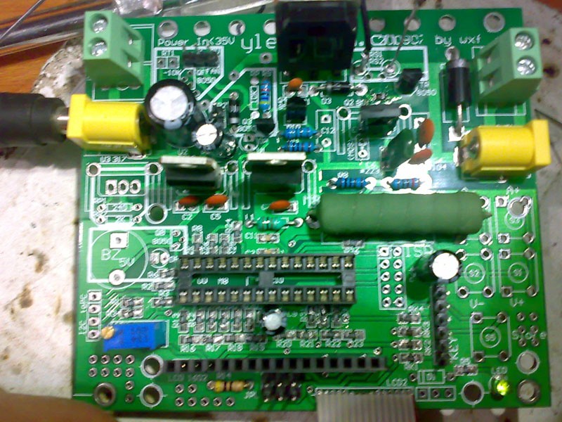

今天刚才到的M8_R2R.有问题请教

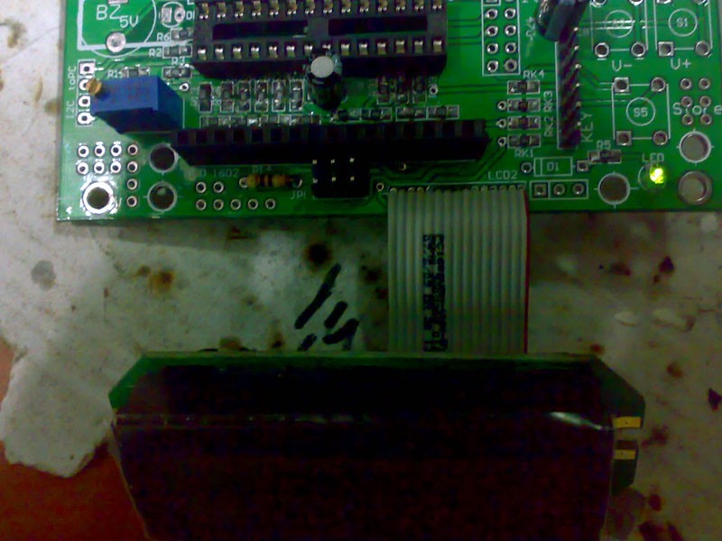

通电试了...7805 和7812电压正常...右下解那个LED也亮...我没有装M8...但LCD没显示....
  到底什么回事呢
20100428480.jpg .
发表于 2010-4-28 19:49 | 显示全部楼层
D1焊上或者短接
 楼主| 发表于 2010-4-28 22:03 | 显示全部楼层
那个我以装上4007..但不知道为什么...我用LCD1  没有背光...LCD屏本身是带背光的.
发表于 2010-4-29 08:00 | 显示全部楼层
图没在手边,好像还有跳线要上去
 楼主| 发表于 2010-4-29 08:17 | 显示全部楼层
昨晚再仔细看了一下电路图.和直接用4.2V锂电去试那个10元的台湾LCD.因为淘宝上说明15.16脚位置和一般的LCD不同...其它是一样的.把跳线换下位置.问题解决....但屏闪的问题..一定都有...查了很多贴...看到的方法都试过了..问题一样....应该不是自激..因为用交流电试输出只有0.015~0.030V的电压...
