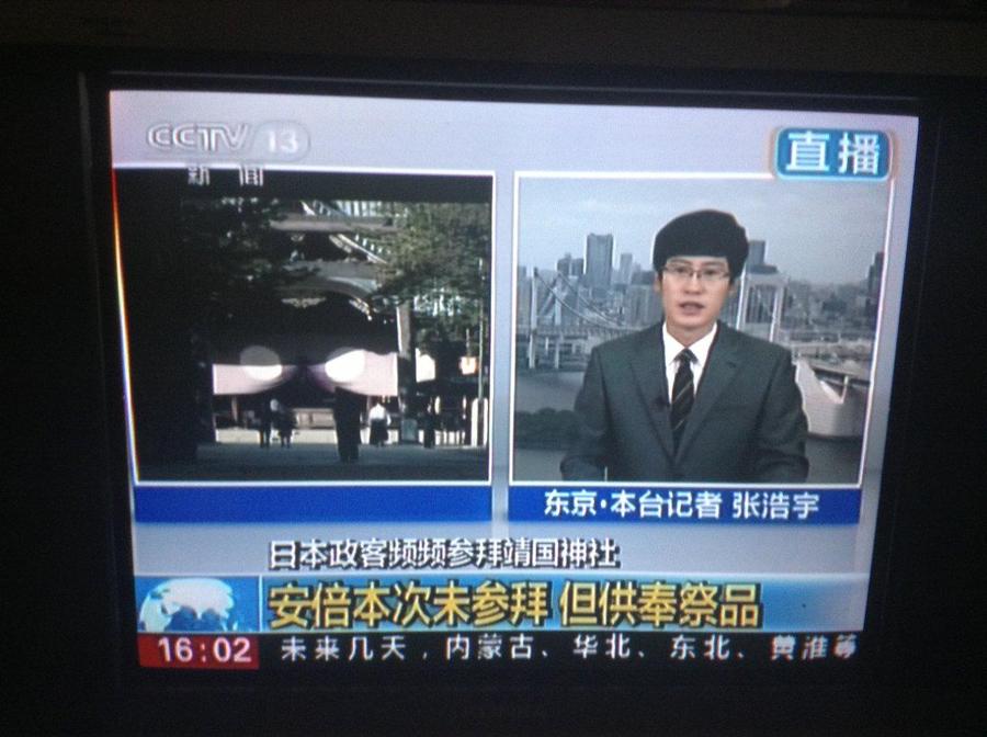

谢谢上面几位,现在电视又正常中,到时候出问题了再试一下拖焊
 楼主| 发表于 2013-10-21 08:59 | 显示全部楼层
晚上出现故障了,敲数字板存储器处,可以恢复正常,确定是存储器故障,后面感觉拖焊有点困难,只在引脚处洒了点松香粉,再用烙铁焊一下,暂时好了.先只能这样将就了.也谢谢大家,特别是非凡电子兄,直接说中,最后来张正常的照片
正常
正常
