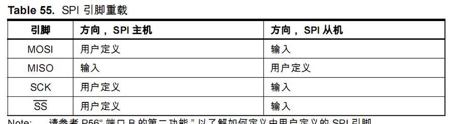

结果一使用问题出来了,自己用的以前购买的一片M16实验板上将PB.4接上了ISP编程口的3脚,这下用这后买的编程器一使用就相当于将M16的PB.4口接上了“GND”
问过卖家后,解释如下:标准的ISP接口3脚是空置的不用接,卖家在开板做的编程器时觉得反正空置,就直接接地了。针对卖家店里出售的实验班ISP接口3脚都是如此处理的。
当然该编程器用在自己的产品上就不会出问题。与别家的混用难免就有撞车的情况。
查了些资料一直没明白该ISP接口的3脚是应该在设计编程器的时候空置呢,还是在做开发板的时候空置,当然两个都空置肯定不会有问题。还有就是该脚的实质意义是什么? 求高手解答!

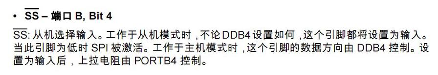

这是摘自M16 数据手册的一段该脚介绍;感觉应该是ISP编程器接口的3脚空置不接,但开发板的ISP编程口还是要接的到PB.4的。
M16_PB.4口介绍
M16_PB.4口介绍

标准是NC,
还有一种情况是用它传输1mhz的外部时钟,
这就取决于这个接口将面对的目标板是什么实际情况了。
接地绝对是画蛇添足的做法!没有任何好处反而会惹麻烦

今天有看了下M16的数据手册,看了下关于M16的PB.4脚,发现用在SPI通信时有用到,且跟ISP编程口公用同样的脚位。我想当时做开发板的商家应该是考虑做SPI通信时直接用这个相同的接口实现。所以个人感觉还是应该在编程器制作时将ISP接口的3脚空置比较妥当。目前是将后面购买的ISP编程器的ISP接口的3脚与"GND"切断,保持空置状态。

看来还是在编程器上ISP接口3脚空置,这样比较好,开发板的ISP接口3脚接上单片机的“ss”脚,也可利用同一接口做SPI通信用。
