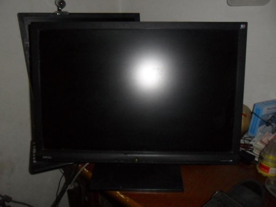

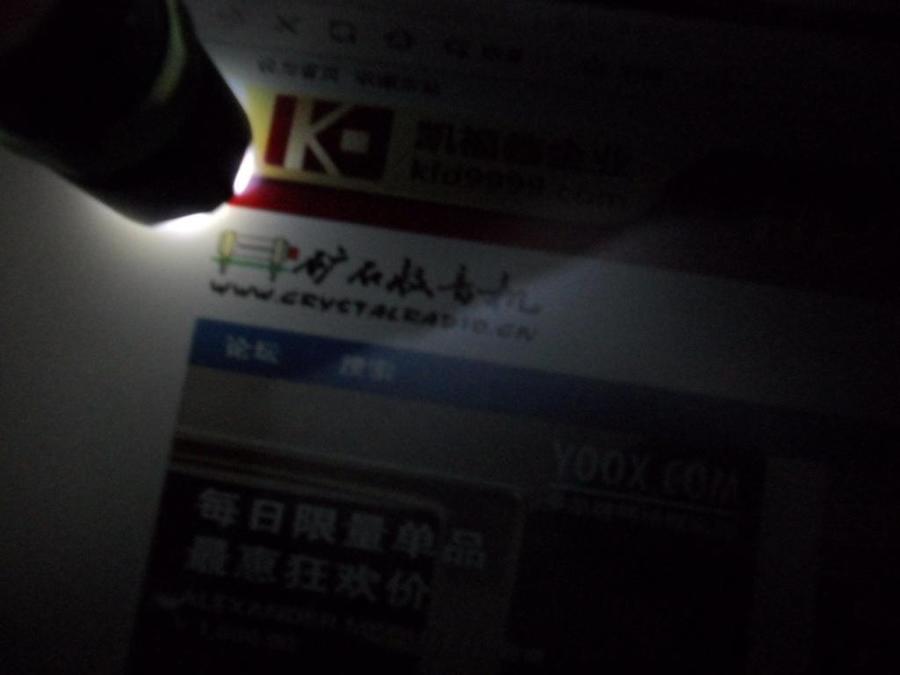

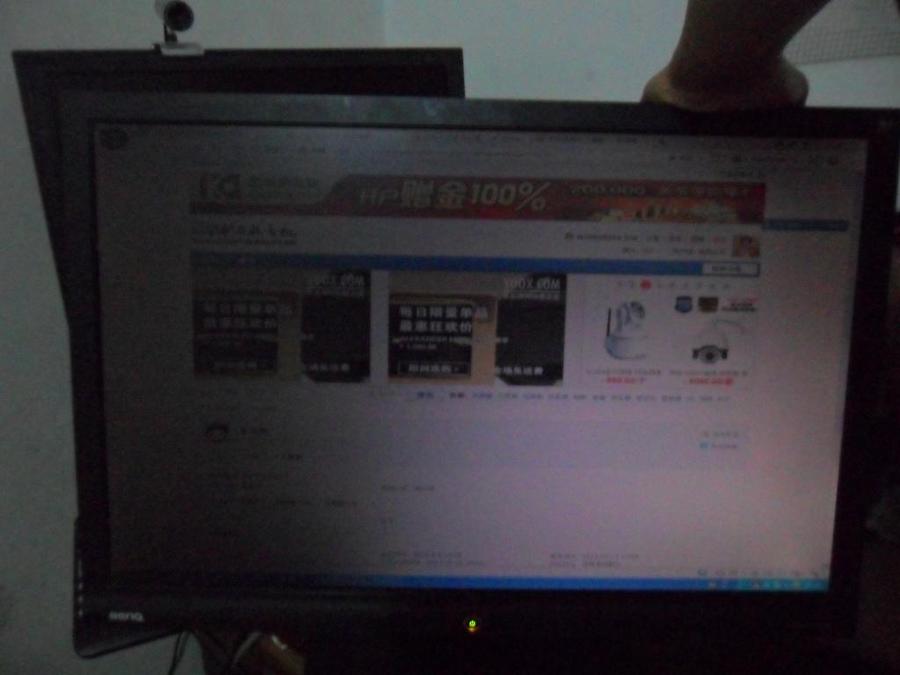

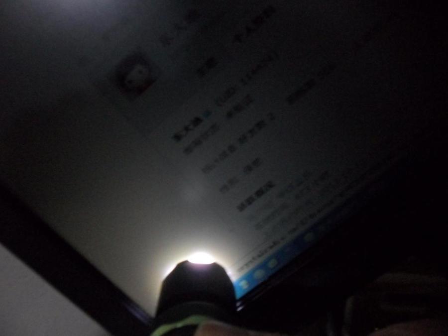

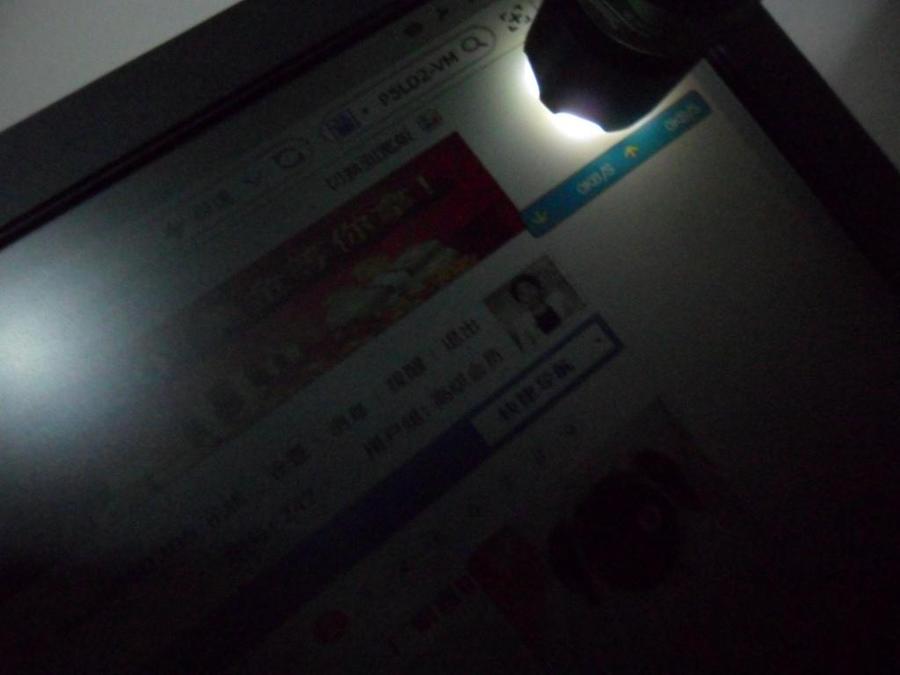

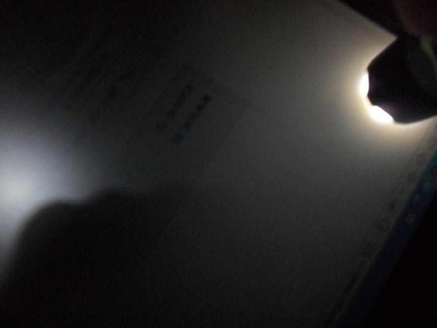

车机 卡带的10元  CD VCD 20一个 明基 22液晶显示器 开机亮一下 就黑了  用手电照里面有显示器120  当配件出  不退不换 不投诉 先款  不包邮  别讲价了    SAM_3562.JPG SAM_3567.JPG SAM_3568.JPG SAM_3569.JPG SAM_3570.JPG SAM_3571.JPG SAM_3572.JPG SAM_3577.JPG 1339O588598

显示器就是典型的灯管坏的!换根1-2元钱搞定!120真便宜啊!
发表于 2013-10-13 20:04 | 显示全部楼层
高压板坏了,一般和电源一体的,淘宝20来块可以买到拆机的,直接换就好了
发表于 2013-10-13 21:23 | 显示全部楼层
高压板的场效应管坏了一个或者安规电容坏了,这是明基的通病。去年帮朋友搞过一台17吋的

我的显示器一样的故障,原来以为是灯管坏了。拆开液晶模组后,发现是高压坏了。可悲的是液晶组件装不上了。现在零件铺了一地。
