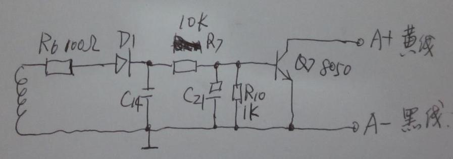

发表于 2013-10-16 17:08 | 显示全部楼层
买的2块到手了,看了一下,做工还不错。黄线与黑线应该是接风扇吧。
发表于 2013-10-16 20:05 | 显示全部楼层
补充一下黄线与黑线的相关电路图:
