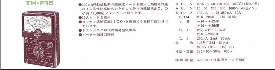

求  三用表谁有电路??     日置hioki  型号TH-F18   1965产谁有电路??   千欧档  电池多少伏?/?/
补充内容 (2013-10-15 20:41):
电阻档只有4个  1,   10  ,100  ,1000
补充内容 (2013-10-15 20:43):
有3个电池匣     有2个1.5v  还有一个长点的匣。。。。。

一般1.5伏
 楼主| 发表于 2013-10-15 20:37 | 显示全部楼层
千欧档  电池匣不像是1.5v,,,,,,,,,,,,,
发表于 2013-10-15 23:39 | 显示全部楼层
国产一般9v或者15v,这个基本没见过,可以拿稳压电源试,看多少伏特时准确即可
发表于 2013-10-19 12:11 | 显示全部楼层
只找到这个,看有没有参考价值: hioki_af_1050000.jpg
发表于 2013-10-19 12:19 | 显示全部楼层
淘宝搜:15f20

太谢谢你了   新手第一次评分 好不容易找到按钮
