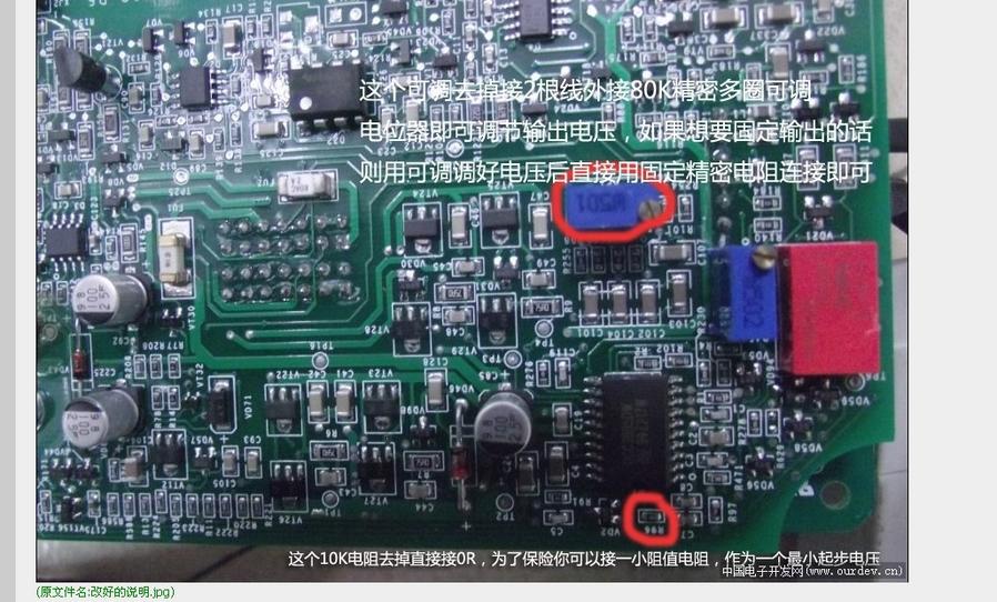

谢谢朋友,在电源坛上发的贴是你的啊, 呵呵,我也看过,说实话前几天我也想到过这个问题把电阻去了,换一小阻值的电阻,呵呵,一直没工夫去试试,等过两天有空我试试。
