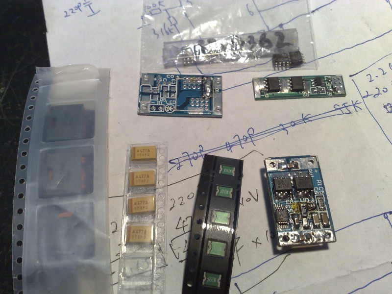

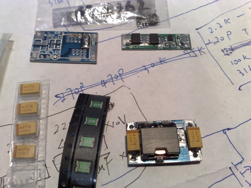

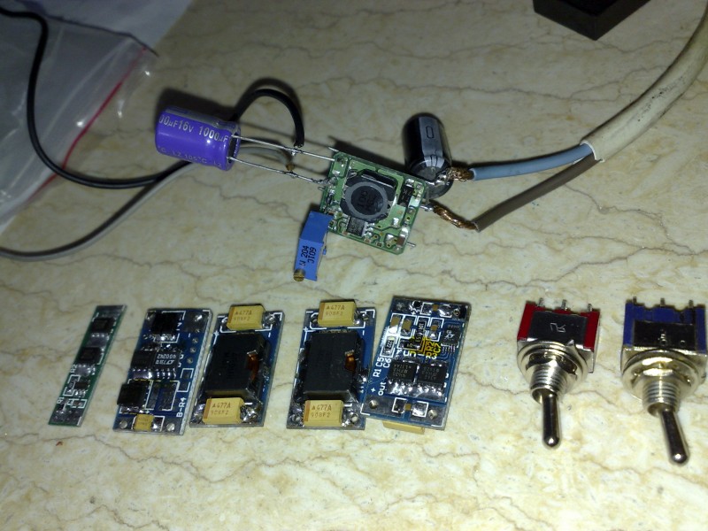

买了一堆东西。总算装好了,还算满意。改动了下PCB割了下  用的是   功率电感4.0UH SUMIDA   和2个胆470U贴片,但有个二极管看上去好像不用加。316K欧的电阻不好买用的是300K+15K  下次有在换下了,用的是4362+4435 场管,不知道合不合理      感谢gmliwei兄,有好的PCB,呵呵发图看下拉 N95拍的不是很好,看个样子吧
LTC4002里的问下
1:4。7UH贴片和0。05欧贴片在杭州还真不好买,只找到一家有但要100片起卖  100片0。05欧贴片=40RMB。晕死我了。下次找到在换回去。2:B330B-13用SS34   2个并代换?
3:场块好用9435A代吗?
我试验的1700板子MOS管组合:4336+4435(可以)、IRF7832+4407(可以)、4362+4407(最好),4362+4435应该也行,二极管可以不加,加上后效率可以再提高一点;输入输出电容那两只MLCC的要注意选型,总之,多试验几套,找出效率最高者,很麻烦,呵呵。
4002板子的小电阻可以用0.1  0.2欧姆的电阻并联使用。
把IC面输入输出的电容换一下,有空测试一下效率,你用SUMIDA电感,如果在5V2A输出的时候达不到92%以上,就是元件配套不合理。

 楼主| 发表于 2010-5-1 01:56 | 显示全部楼层
先说下老早以前用洞洞板做的M8老外最早版调到4V,给LTC1700作输入,不行的。有时会串到6V多还好LTC1700没烧掉不敢用了。
用了刚买的一元一片的可调模块就很好。
但有区别做了3个   5.02V    5.04V    5.08v可能是电阻不准。老化了会,很好都不发热。呵呵
gmliwei :上次店了4407没有卖啊
1:帮留2个0。05欧贴片和4。7UH贴片电感2个。下次买东西一起买,呵呵,
2:输入输出电容那两只MLCC的要注意选型,我只用了470贴片和0。1U电容,MLCC几个买不到,唉这样可以吗?
3:在问下效率怎么测。
4:LTC4002上的场管好用4435(9435A)代换吗?
5:要加二极管的话用SS34吗?
6:LTC4002中的二极管都用SS34   2个并联代换吗?
7:NTC   10K的电阻是常态量就10K吗?我买的好小的一个黑点才7K多热下有变化阻值
辛苦了,好多问题啊

看来,我RP不是一般的差,用4脚接地也没什么变化!。。。。。。。。。。。。。。。。。。。。手摸了下一点不热,你查下你的场管好不好。电流还是要相信万用表量的准。。LTC1700好小比较容易虚焊,请拖焊仔细查下,不要焊的时间太长。我量下和你说。。。呵
看了图就是爽啊。把买来的做好一部份了。有好的外壳要装的下3片LI电的知道的朋友推荐个啊

回复 9# 巧克力
根据你自己用的情况吧,PDF文件里是需要的,呵呵
3:在问下效率怎么测。
同时测试输入端输出端的电压电流,输出端电压电流乘积除以输入端电压电流乘积就是效率的吧,反正我就是这样测得。
根据你的充电电流确定,4435可以用,9435A电流小了点。
5:要加二极管的话用SS34吗?
对,用SS34即可
6:LTC4002中的二极管都用SS34   2个并联代换吗?2个并联的目的是为了适应大于3A的情况,如果你的充电电流小于3A,用一只即可。
应该是25°的时候是10K的吧,你接好电路,用打火机或电烙铁靠近试试,如果温度升到一定程度,电路停止工作,说明可以用,呵呵
最后,忘记跟你说了,我这里有几种外壳,肯定适合你,呵呵:1、4节18650的电池盒,带弹簧的那种;2、可以放3节18650的(需要焊接),两端可以配挡板的;3、可以放5节18650的(需要焊接),两端可以配挡板的;4、单节18650的
