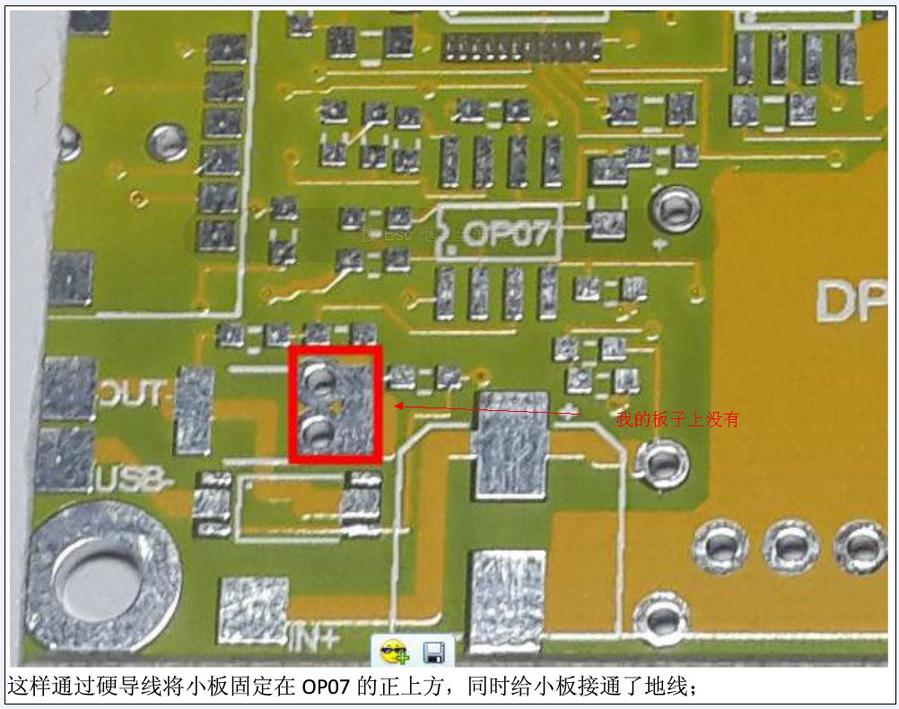

看了ap的说明,有两点有点迷茫
1.如图 我的板子上没有这个焊盘

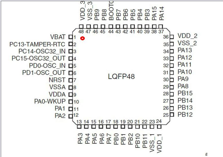

第二点mcu的方向红点正确不

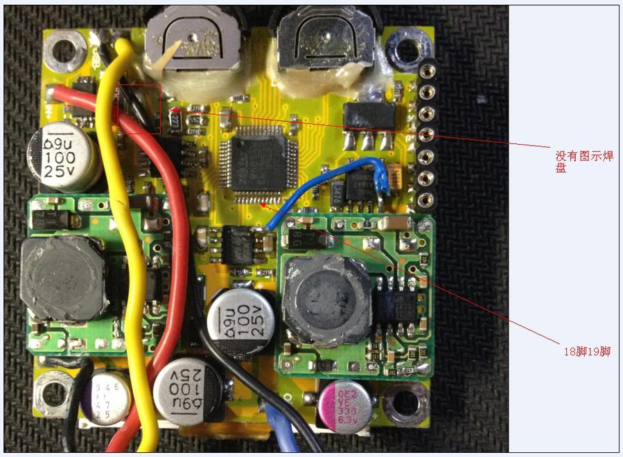

我的板子
发表于 2013-10-19 21:50 | 显示全部楼层
LZ是来逗我们玩儿的。。。啊哈哈哈哈。。。那个焊盘不是被取样电阻盖住了嘛。如果还不甚明了那这个焊盘就是系统的GND。。。。
