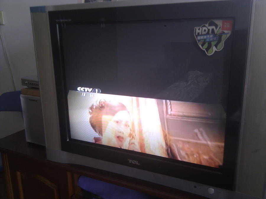

帮看看我这个电视怎么了,有时候关一下机重开能好,过一会又变这样了,想自已修,没修过电视,有点电子基础,各位看能自已修吗? IMG_20131020_101729-1.jpg

好像是偏转的问题
发表于 2013-10-20 10:40 | 显示全部楼层
冒似场幅不够!多年不搞了忘的差不多了!
发表于 2013-10-20 10:42 | 显示全部楼层
变3d了,第二副图像,没修理过电视,感觉场扫描电路出问题了吧,查查供电

发表于 2013-10-20 11:57 | 显示全部楼层
场块虚焊,或者自举升压二极管坏了
发表于 2013-10-20 12:36 | 显示全部楼层
慎华 发表于 2013-10-20 11:57
场块虚焊,或者自举升压二极管坏了
应是正解。
