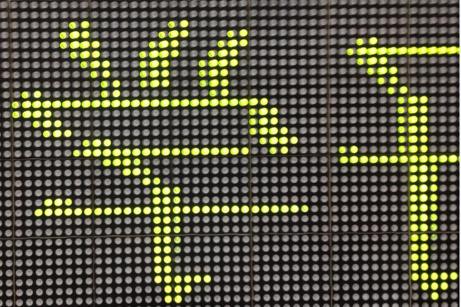

淘宝购买了两块F5点阵,接51最小系统测试,但是点阵屏显示的汉字是镜像的(在镜子里看见的字体是正常的)。换个论坛里的3264时钟程序,显示的字体也是反的,有没有高手可以解答,不胜感激,谢谢!
 楼主| 发表于 2013-10-21 17:55 | 显示全部楼层
有没有可能是点阵共阴,共阳不同导致显示相反

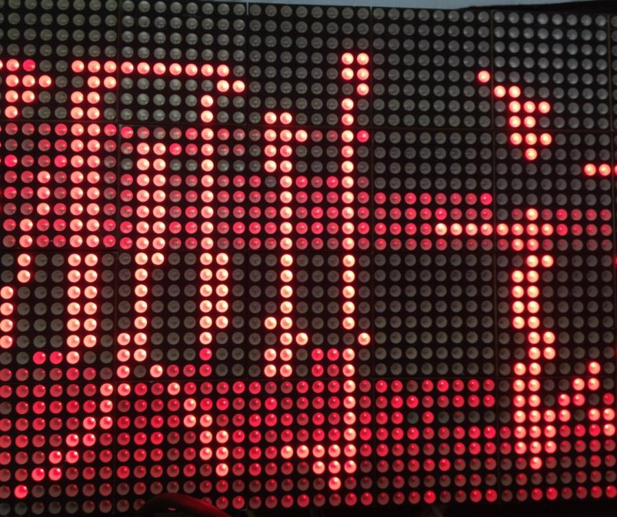

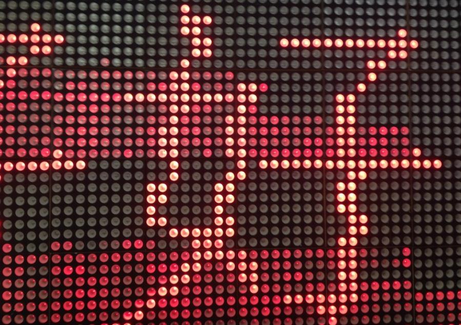

 楼主| 发表于 2013-10-22 11:33 | 显示全部楼层
F5镜像显示
镜像显示
镜像显示
镜像显示1
镜像显示1

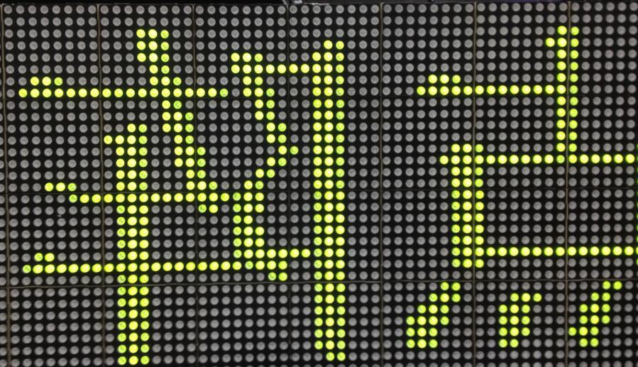

 楼主| 发表于 2013-10-22 11:37 | 显示全部楼层
F3同样程序
F3显示
F3显示
F3显示1
F3显示1

发表于 2013-10-23 16:51 | 显示全部楼层
可以将行驱动的顺序反一下,
例如:
原程序              更改后
扫描行第1行      扫描行第16行
扫描行第16行      扫描行第1行
