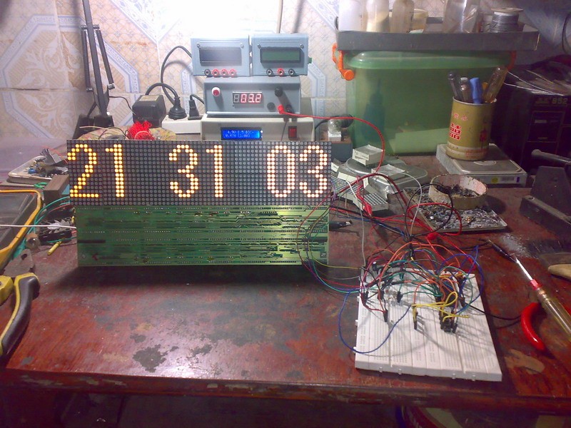

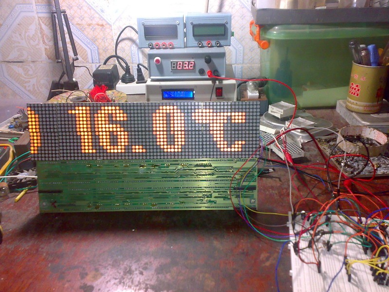

昨天买了几片 STC89C52 和 AT89S51 今天用面包板搭了一下,终于点亮了,但是那个温度显示的是 16度,环牛兄,请问你的是否也是一样。。。。我的 18B20 应该没有接错。。。。

    我知道我的钟显示16度的原因了.
当输入的5V工作电压到达5.08V时,我的钟就显示16度,   当电压降到4.8V时.就正常显示温度,你可以试试降低电压.   或上拉电阻改成15K的试一下.

18b20的口加5.1k上拉。如还显示16度。一般是18b20软件的时序不对,稍微改一下18b20的延时时间即可,我的就是这样改的。
