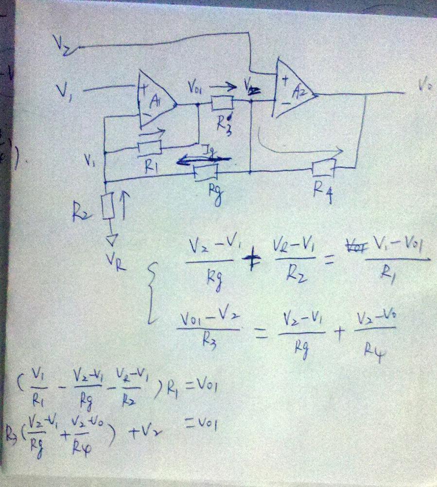

最近又开始捣鼓运放电路,一般简单点的基本能搞定。带储能元件的动动笔头也有信心,不过对输出串联一个电阻一类的运放电路,怎不知怎样分析。如果硬是要解,我想可能需要运用电路里面的些定理了。关于下图,从一个pcb教程材料上看到的,就是看不懂,如果用节点电压法应该可以强解。
贴出求教,往高手不吝赐教,大家一起学习进步
QQ图片20131021222425.jpg 刚才已经解答出来了,在此感谢高手、前辈们的指导。有几个问题想请教前辈高手们
  • 此类运放电路,是不是一般都临时推导,还是熟能生巧,做多了就记住放大倍数表达式了
  • 二楼前辈指点说图中Vref分析时候可以直接按地处理就可以了,但实际是电平抬升了,如故后续能够判断Vref是电平抬升左右,难道可以直接先忽略Vref,然后再输出表达式后面直接加一个Vref而不计该项倍数?
  • 计算后发现,基准和运放间的R2(据说是保护电阻)其值对倍数有影响,为什么称之为“保护电阻”?
  • 能否定性的分析下R2的保护作用呢?还有对共模电压是如何影响的
下面草稿中R3为上图的R1' ,R4为R2',且假设VI=V2-V1,如下图。

发表于 2013-10-22 11:02 | 显示全部楼层
估计你被那个基准搞迷糊了。把基准当作虚地看,前面就是电桥冷端的运放构成同相放大器,后面的运放还是同相放大器,不过和前面的运放的放大结果求差再放大。在加上基准就容易理解了。实际就是要把前面可能出现的电位提升到大于零的值,因为AD无法采集负数。

发表于 2013-10-23 09:00 | 显示全部楼层
younge 发表于 2013-10-22 21:33
非常感谢,你提供的附件很有营养啊
  • 此类运放电路,是不是一般都临时推导,还是熟能生巧,做多了就记住放大倍数表达式了 运放就那集中基本电路,其他的都是组合来的。放大倍数就是单个算出的在处理。
  • 二楼前辈指点说图中Vref分析时候可以直接按地处理就可以了,但实际是电平抬升了,如故后续能够判断Vref是电平抬升左右,难道可以直接先忽略Vref,然后再输出表达式后面直接加一个Vref而不计该项倍数?  Vref和放大倍数无关,看你自己贴的公式,就是加法。
  • 计算后发现,基准和运放间的R2(据说是保护电阻)其值对倍数有影响,为什么称之为“保护电阻”? 为什么是保护电阻?不懂。它和Rg构成加法器,不知道那里有保护作用。
