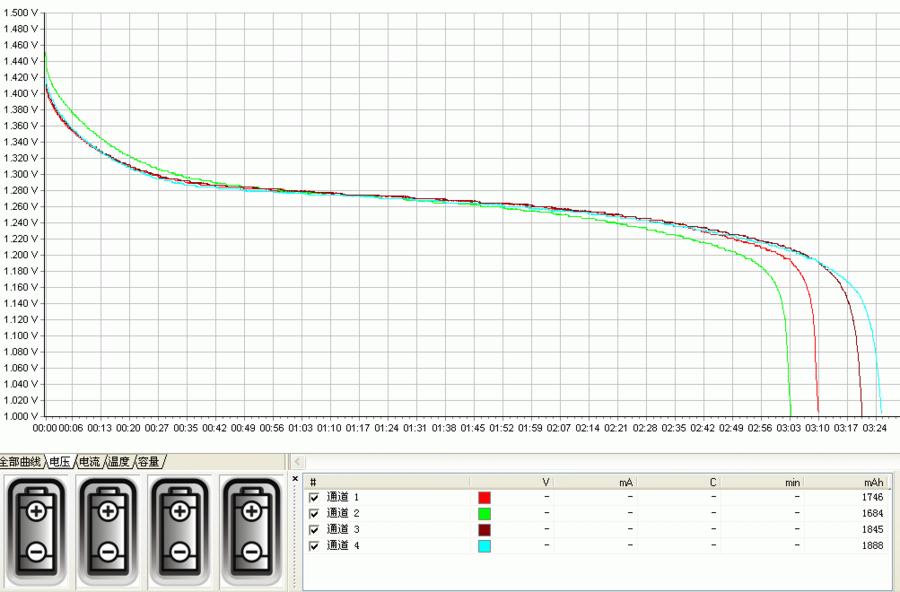

发表于 2013-10-26 20:08 | 显示全部楼层
我买的是2100mAH的电池,拿到手时电压只有0.8V,一点电也没有。
首先,以0.09C(200mA)恒流充电15小时,然后以0.26C(550mA)放电至1V,曲线如下。
从曲线和最终容量可见电池的一至性不是非常好,可能是没有彻底激活吧。

 楼主| 发表于 2013-10-26 23:36 | 显示全部楼层
25日下午14:30左右收到货。本来买的targus和vivitar都有,结果楼主误发成了三版vivitar。没法,只好只测试这一种了。经过断断续续接近30小时的测试,基本对这批电池有点认识。
包装:字迹清晰,印刷正规。电池外观工整,亚马逊美国上有同样两个牌子的充电电池,大概7.几美刀4节,和40多人民币。如果楼主产品容量没有下降的话,5元一节的价格还是很超值。不过看出厂日期都在10年前后,这么长的放置时间是对这些电池的巨大考验。
重量:没有测,也不是我关心的重点。手里掂量还比较沉。
容量及放电测试:打开一版后万用表测电压,0.7~0.9v都有。当时心里有点打鼓,一般镍氢电池放置时间过久,电压下降到1V以下,基本就报废了。不管先,充电试试。测试用充电器某牌,有很多功能就不详说。
这里就不说详细充放电循环过程,只说结论吧。一、电池内阻在40至50毫欧之间,一致性不错。二、因为长时间放置,电池容量恢复不一。就刚刚测试的4节来看,经过4个充放电循环,有两节已经恢复到1700mah左右,显然如果没有过期的话,这批电池素质很好,但是有两节只能就只能恢复到500多mah。显然买vivitar的电池需要修复,而且修复的效果要看人品;三、因为没有收到targus的电池,于是网上搜索了一下,有人声称这批只要拆开的targus的电池,测量的电压都在1.2v左右。如果属实,那么这批targus的电池显然优于vivitar。
测试限于时间和器材,不一定全面,仅供参考。由于实际困难,测试图片只能后天上传。
