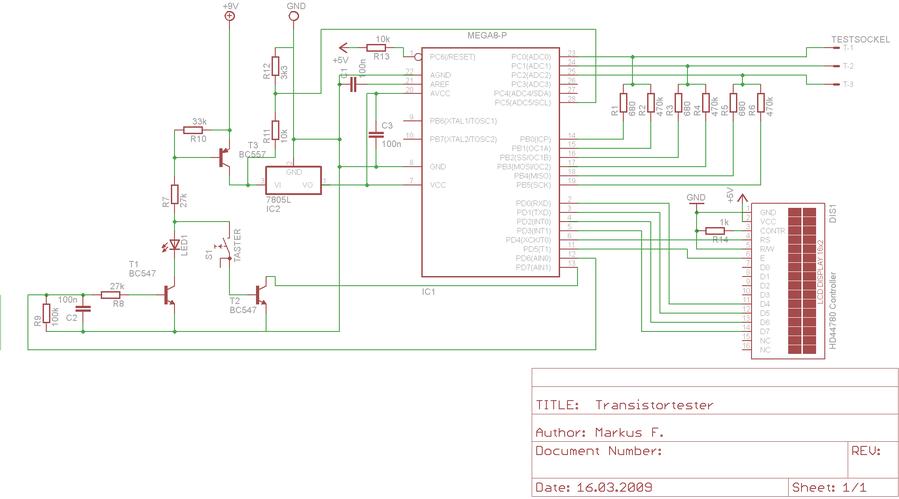

最近在研究晶体管测试仪
不太懂原理,请哪位大侠讲讲。
右侧的T1 T2 T3 是测试点, 通过680和470K 连接的端口 这块是怎么工作的?
比如测一个电阻的阻值,是怎么测出来的?

作者有个说明文档ttester.pdf楼主可以研究下,到时候给我等菜鸟讲讲
发表于 2013-10-25 13:29 | 显示全部楼层
我猜想,那680是用来输出大电流,470k是用来输出小电流的。最后再用ADC来读出电压值。

我一直也纠结这块,内部什么运算公式?这些电阻应该怎么匹配才最吻合内部的运算?

测试原理在第5章 ttester_eng107k.pdf (968.26 KB, 下载次数: 435)
