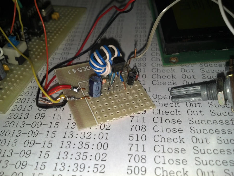

' O/ S- D% @9 F) J4 v$ l& E坛里收了几块12864,看有朋友需要负压电路,共享一下。这个液晶没有找到资料,自己试了试,背光5V可用,vo输入-8.XV的电压就能点亮了,没有负压芯片,三阿哥的负压电路由于手里的小磁环绕不下,所以用了另外一个电路。% l! A) X; _8 Z' p0 G0 r7 O+ s
5 P6 B& V) m* h. U7 |( }6 W8 h0 Q, x7 i2 R
3 }/ S, b/ P5 U6 C. c9 ~6 p
3 _9 Y" T# P# S' ^, J 3.jpg 4 U* e& U* i  p" O8 N! s8 N  T

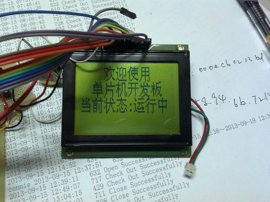

QQ图片20131025183526.jpg 用论坛程序测试点亮。
 楼主| 发表于 2013-10-25 22:24 | 显示全部楼层
qfjh8 发表于 2013-10-25 18:361 c: [$ V+ O1 A) O$ D2 u& \4 T
用论坛程序测试点亮。
  y8 M7 t3 U/ j! p  S请给个坛里的链接学习下。谢谢
