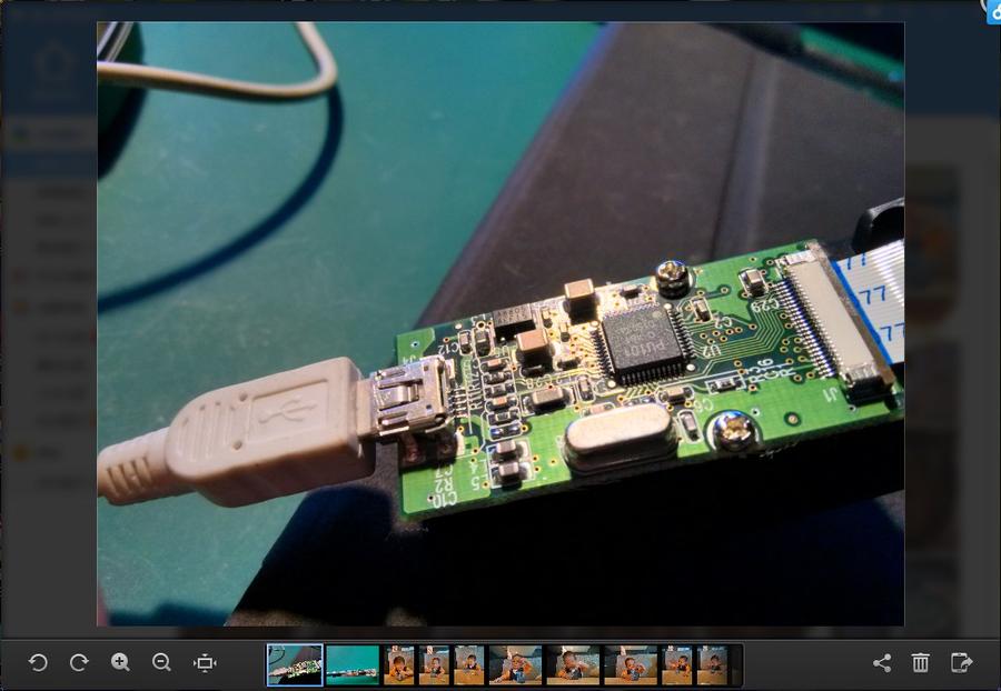

有人收到熊的指纹仪了吗,刚刚收到货2个,插上电脑都没反应什么情况

呵呵 小usb口可能没插到底吧

驱动程序和软件业下载好了,安装到插入指纹仪那不就下不去了,因为识别不了  发表于 2013-10-25 17:18
问题是我插上电脑什么反应都没有,没有发现新硬件  发表于 2013-10-25 17:17

拆掉裸插都试过了,应该不会啊  发表于 2013-10-25 17:20

指纹仪USB口比较特殊 换几根线试试
换了再试试吧只有  发表于 2013-10-25 19:51

我是怎么都没反应,win7 xp都试过了,手头的线也都换过了
发表于 2013-10-25 20:30 | 显示全部楼层
我测过,直接U口连接测量输入电压只有1.6V左右(达不到5v的输入),通过U口外接5V后系统就能够识别设备并正常使用
我测试了下u口电压在指纹仪那头只有3.6v  发表于 2013-10-25 21:16
