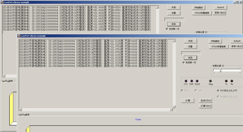

【18b20的带上下温限告警提示】个人感觉没有用....看说明书是,在一线多个18b20的时候,发送报警响应命令,如果有警报的18b20就相应,何不直接在程序中反复读取温度,记录的温度最大最小值,然后直接用程序作出响应。
去18b20上一次转换后存在缓冲区的温度,不超过10ms,读10个也就100ms啊。
如果电脑主板上有真正的串口,可以直接用电脑串口取电,然后直接驱动18b20,直接编写win上的程序读取串口,不用单片机的。
因为有crc校验,我是设计如果校验出错,就反复读取32次之内,读一次数据不会超过10ms,32次最多320ms不到,不影响时间。32次有一次校验正确,返回的值就是当是对的,目前测试反回正确几率100%,校验错误率50%左右.....均在玩3d游戏,看高清影片,网络下载,背景音乐下环境测试....

 获得有效ID成功率:100.00000%(1231/1231)    校验ID成功率: 36.82321%(1231/3343)
获得有效温度成功率:100.00000%(1231/1231)   校验温度成功率: 45.57571%(1231/2701)
 获得有效ID成功率:100.00000%(540/540)    校验ID成功率: 44.59125%(540/1211)
获得有效温度成功率:100.00000%(540/540)   校验温度成功率: 52.02312%(540/1038)
 获得有效ID成功率:100.00000%(538/538)    校验ID成功率: 41.16297%(538/1307)
获得有效温度成功率:100.00000%(538/538)   校验温度成功率: 46.70139%(538/1152)
 获得有效ID成功率:100.00000%(794/794)    校验ID成功率: 48.74156%(794/1629)
获得有效温度成功率:100.00000%(794/794)   校验温度成功率: 49.74937%(794/1596)
简化硬件电路后就可以使用,有程序源代码。

单片机是单线程单任务的,我用avr驱动18b20做校验正确率统计,发现校验正确率为100%

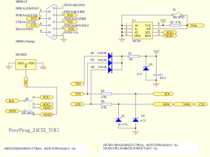

        其实只是想分别用寄生电源和外部电源做多路---多点实验。手中有不同的18B20 ,因此想用PC测试一下!当然直接用电脑串口取电更为简单。也无需单片机,电路见下。
这是感觉太化时间。不如直接在实验板做个测试方便!(省了焊接图个方便)。
      目前实验只是感觉距离不理想,无论是二线还是三线距离为20米。

用电脑的串口模拟IO的话,寄生供电的我调试不成功,我估算了一下,我的机子的串口不能实现模拟IO10us之内响应的精度,不能在10us提供供电,所以失败。我又不想用TXD发送数据来模拟IO。
