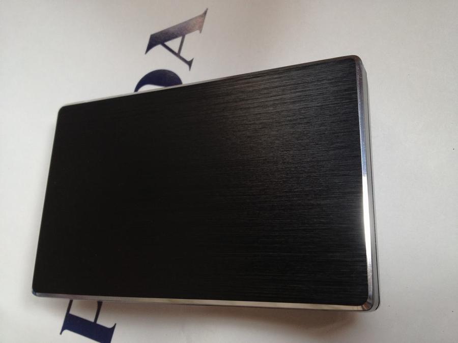

铝合金拉丝外壳,足量12000ma移动电源只要69元。内部采用优质3000ma聚合物电池4片。外形尺寸120x76x20mm
宝贝已经冰点价格了,所以买几个都是一样价,请不要反复询问买2个、3个有没有少的问题了。

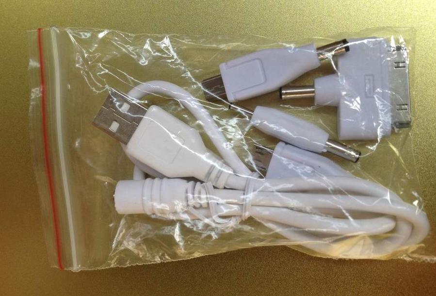

一套69元,送一拖四充电线,4个转换头分别是诺基亚小头、苹果4s头、miniusb头、microusb头,这几种充电头非山寨手机基本上都涵盖了。
http://item.taobao.com/item.htm?id=35612835552

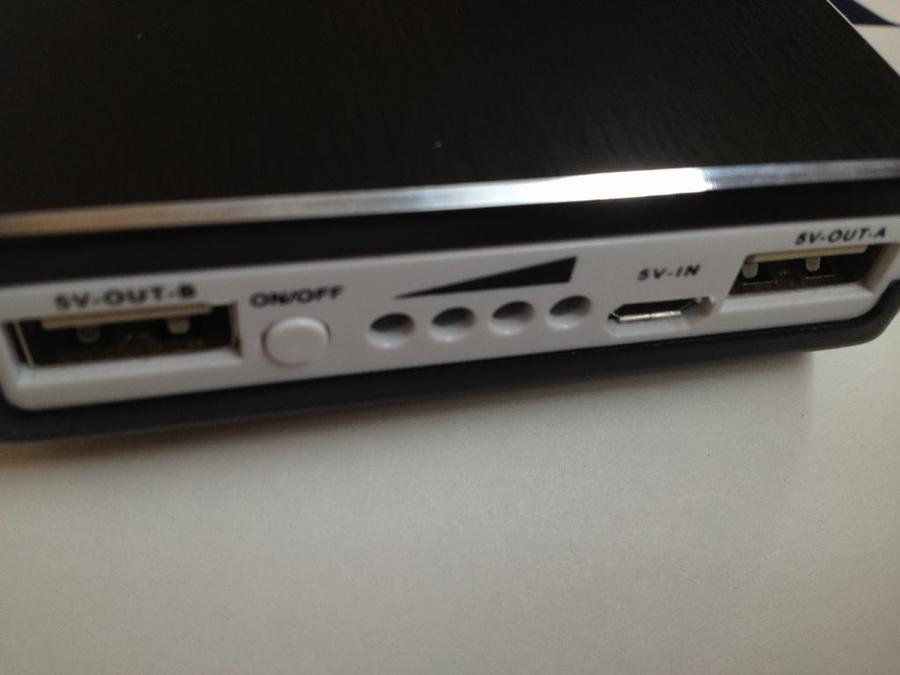

IMG_0233.JPG IMG_0236.JPG IMG_0241.JPG IMG_0242.JPG IMG_0248.JPG IMG_0249.JPG

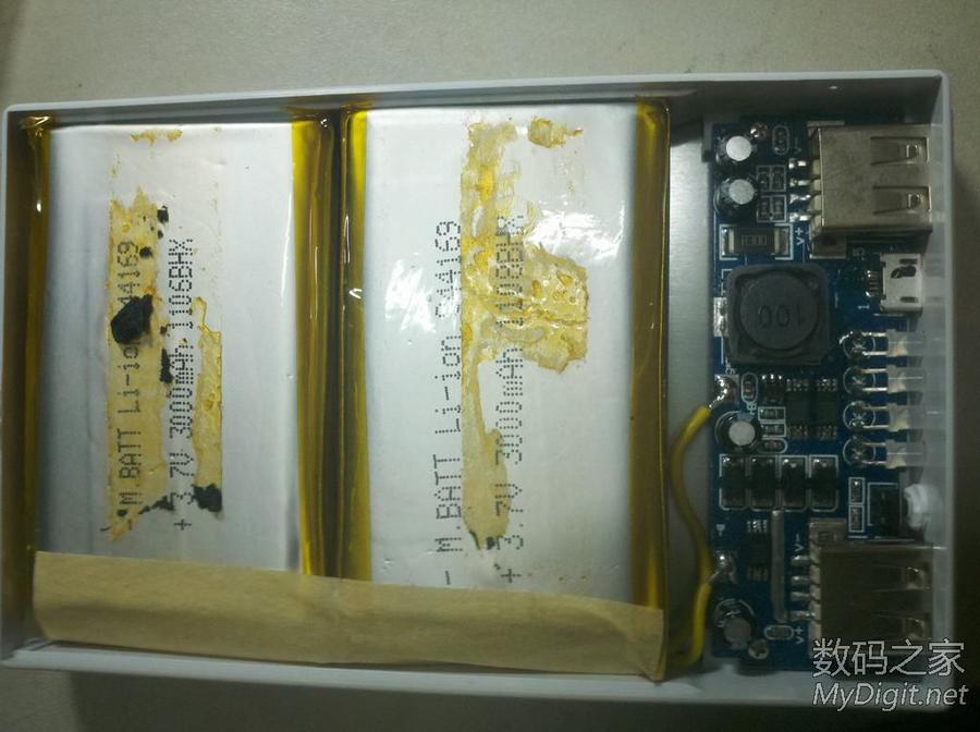

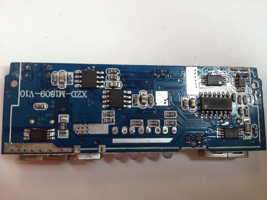

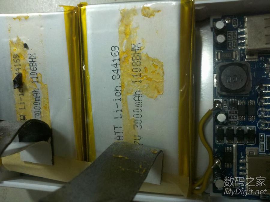

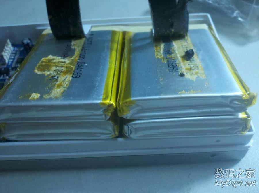

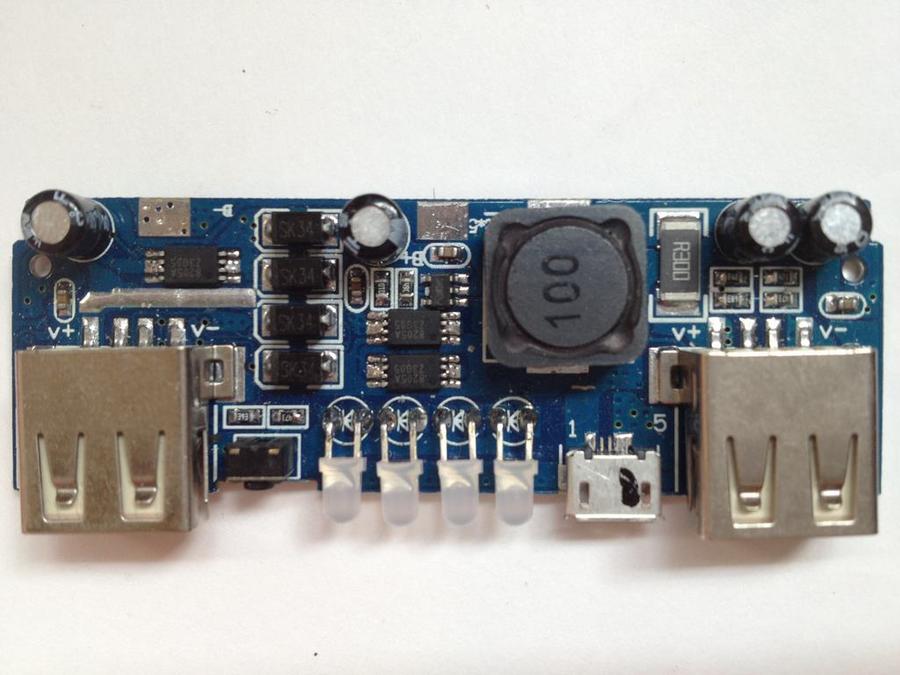

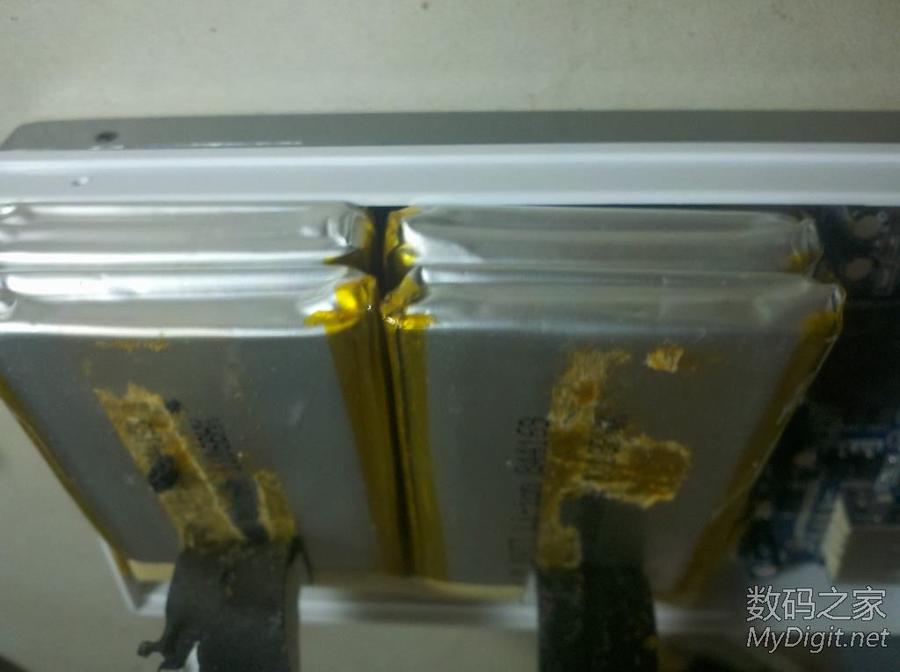

内部图:
IMG_0243.JPG IMG_0246.JPG IMG_0247.JPG 73_77800_0c87a9d5135e296.jpg 73_77800_30f5d5675744f9e.jpg 73_77800_cef2d57157258df.jpg 73_77800_eedc3716e0e6ffa.jpg

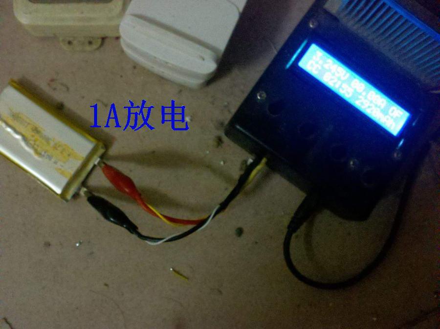

测试图:
单片电芯容量测试图:测试设备ebd,放电电流1a

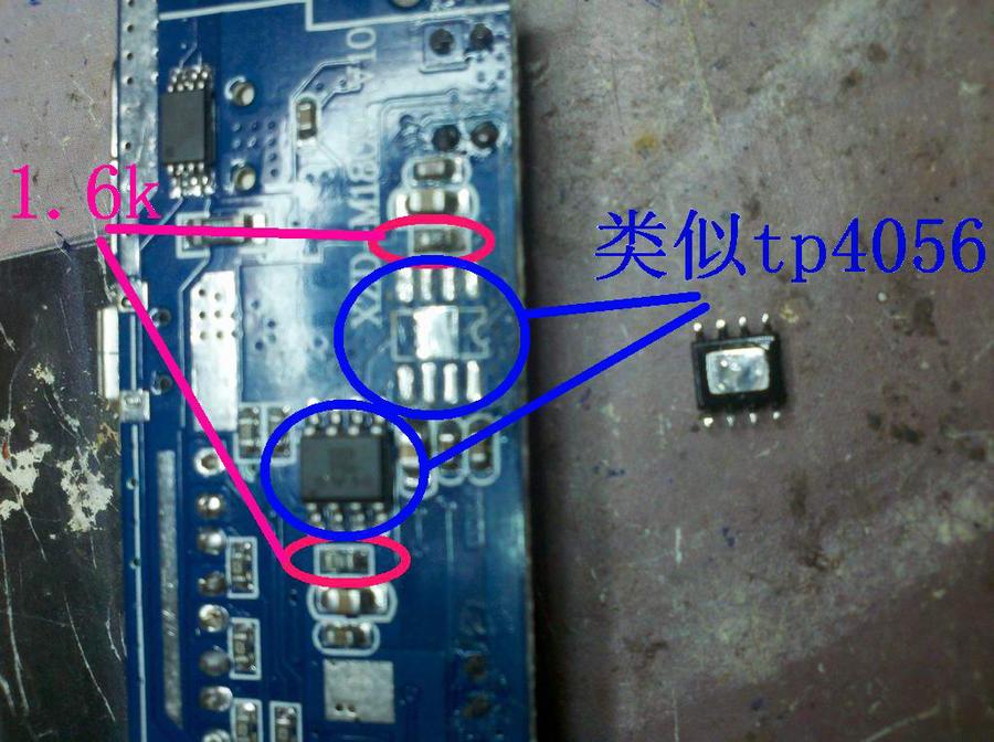

关于充电电流,线路板上2个篮圈内的是充电芯片,外形脚位和外围电路都和tp4056一模一样,也就是类似2个tp4056并联充电。2个红圈内的充电电流设置电阻为1.6k,根据tp4056的datasheet说明,电阻为1.6k时充电电流约750ma,2路并联也就是充电电流1.5a,理论可以设置到最大2a。
关于输出电流:实测b输出口最大输出电流1.5a。
关于效率,懒得去找直流电源了,直接用电池大概测试了一下,ebd做负载设置为恒流1a,输出端电压5.07v,输入端电流1.81a,电压3.38v,也就是说1a输出时效率大概在83%。

测试没?容量有多少?
 楼主| 发表于 2013-10-29 01:59 | 显示全部楼层
快活丞 发表于 2013-10-28 21:15
测试没?容量有多少?
有啊,上面有测试图,单片容量2900左右。
