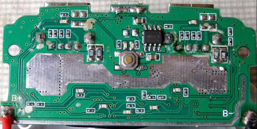

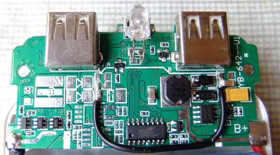

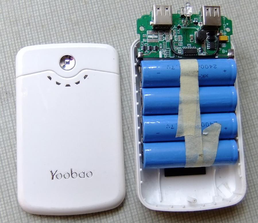

今天闲着没啥事想测测下面这货的待机电流,不测不知道一测吓一跳,待机电流在2.8~1.2mA来回跳动,请教一下这货能改小一点待机电流吗?
发表于 2013-10-27 15:53 | 显示全部楼层
把烂苹果用的充电识别电阻铲了试试看,嘿嘿。
 楼主| 发表于 2013-10-27 15:56 | 显示全部楼层
这简单,反正俺没有水果产品
发表于 2013-10-27 16:04 | 显示全部楼层
铲完后把中间的俩脚短接一起,多数产品还是能快速充电的。

干掉了那8个电阻,好像是效果不大,现在是2.5mA~1mA跳动
发表于 2013-10-27 16:30 | 显示全部楼层
电子开关还这么大的电流,应该就是设计问题了,话说以10000mah待机3ma电流算,4.6个月才能耗尽,除非你几乎半年都不用一次!~
发表于 2013-10-27 16:44 | 显示全部楼层
那没辙了,天生体质弱。我也有个类似的赖货,电池容量小,是便携的,充满电一周就放的干干净净的。
发表于 2013-10-27 17:45 | 显示全部楼层
单片机没进入休眠状态吧,改软件好了
发表于 2013-10-27 17:54 | 显示全部楼层
加个开关吧
发表于 2013-10-27 17:56 | 显示全部楼层
你测时,要多等一会钱,正常情况下,MCU是要等一会儿才会进入休眠状态的,具体时间,各家可能不完全一样,休眠状态下的电流会在100uA 左右,或是更低,
