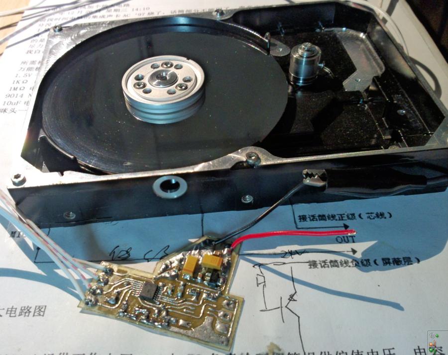

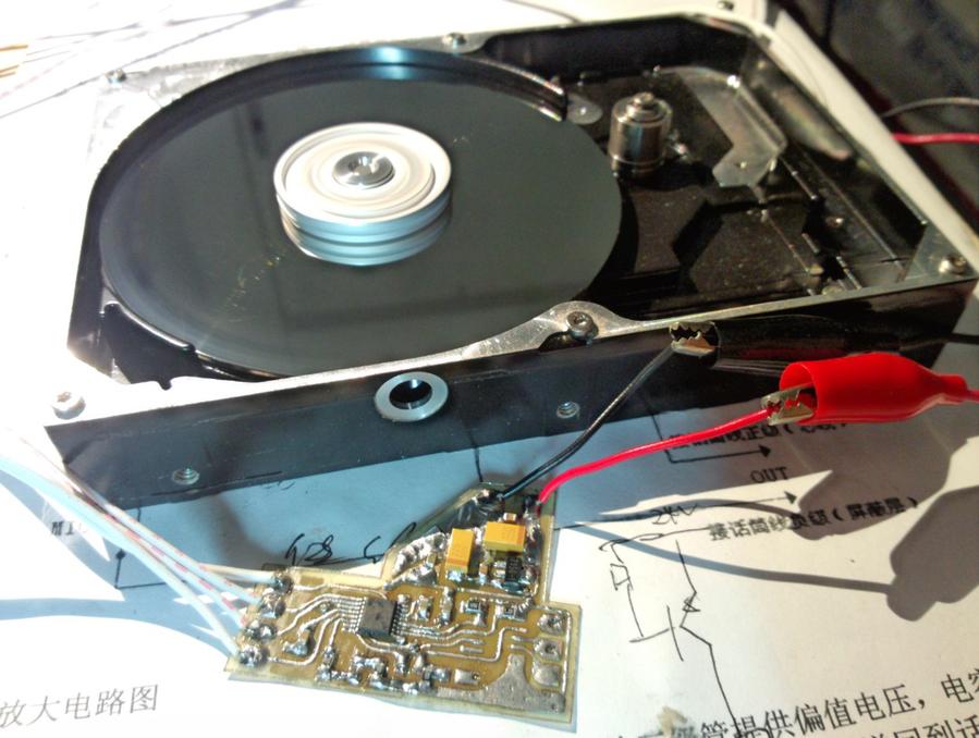

同事电脑的硬盘坏了,便有了做硬盘时钟的念头,很顺利的从他手里要得了坏硬盘,第一步就是想驱动他的 三项无刷无传感器电机,原想自己写程序,查了下资料发现不简单,势必会耗去太多时间,掂量了下还是找专用芯片,百度了下TI的drv11873似乎可以驱动,便迫不及待的申请了样品,说来也奇怪,,以前在学校的时候申请了数次的TI样品没一次成功的,,这次周五中午申请,下午就打电话来,周六就到了,,人品大爆发。不多说上图
和以前积累的小板一起做了。头一回做双面板
第一次做双面板,成功了,板子是论坛网友处买时送的超薄双面板,铜箔很厚,花了半天的时间才腐蚀好,基板很薄,相当透明
硬盘飞快的转了起来

我想和你说的是,其实你买个航模用的无刷电调就可以驱动了,30a的新西达才31块,还可以pwm调速多省事妮
 楼主| 发表于 2013-10-28 07:20 | 显示全部楼层

哈,这个没花钱

LZ的PCB板边是用什么裁切的?很整齐啊~
