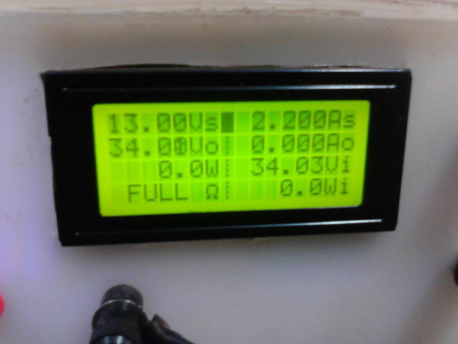

不小心短路后,总显示输出最大电压,不可调,最有可能是哪块出问题了?谢谢
输出不正常
输出不正常

你是不是再高电压下短路呢。。。。调整管挂了。
发表于 2013-10-28 09:44 | 显示全部楼层
三极管烧了!
发表于 2013-10-28 10:08 | 显示全部楼层
调整管挂了,换个TIP35c,妥妥的或者是3055,这个占空间
嗯,30v左右带电机时短路了,
 楼主| 发表于 2013-10-28 11:12 | 显示全部楼层
谢了,我淘个换上试试

m8电源没保护的啊
发表于 2013-10-28 12:00 | 显示全部楼层
调整管挂了
发表于 2013-10-28 12:19 | 显示全部楼层
看来M8很脆弱,短路一下就挂了。开路输出的就是比较危险。
