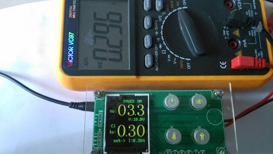

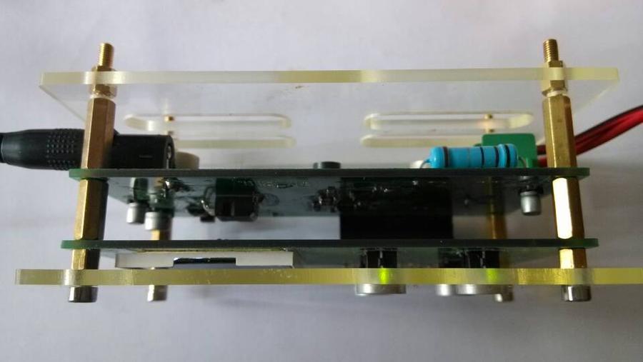

0~20V 0~3A 数控同步整流充电实验两用电源(KIS-3R33S & STM8
本电源采用STM8作为主控,输出部分采用3R33稳压模块,3R33稳压模块有着工作频率高,损耗效率低,开关噪声小的特点。最重要的是价格便宜,目前的淘宝上,大概两块多就能买到。
电源参数:
电源输出电压0~20V连续可调,调整步长0.1V
    输出电流0~3A连续可调,调整步长10mA
    充电计时控制0~99小时,调整步长1分钟。
    电源的效率最高可达90%,纹波<10mVpp,噪声<15mVpp。如果再加上一个散热风扇,电源的连续输出功率可达40W
电源用两块PCB叠加安装。这是电源的正面:http://file:///C:/DOCUME~1/ADMINI~1.CHI/LOCALS~1/Temp/ksohtml/wps_clip_image-2596.png
本电源采用STM8作为主控,采集输出电压、PWM输出控制3R33稳压模块的输出电压、电流。显示屏采用串口1.8128*160 TFT SPI 液晶屏彩屏, AMS1117稳压,为主控STM8和显示屏提供电源。
PCB上将按键开关过孔画大了,方便放各种按键(包括LED按键)本人较喜欢LED按键,好看。
PCB保留串口输出,以备测试和以后做上位机用)。
底面输出板原理图: http://file:///C:/DOCUME~1/ADMINI~1.CHI/LOCALS~1/Temp/ksohtml/wps_clip_image-12167.png底面输出板,采用7805线性稳压,为运放提供电压、负压芯片,同时为顶面控制板提供电压。LMC7660输出-5V电压,为运放负电源端供电。
采用3R33稳压模块作为电源的输出稳压,主要参考吕老师之前的作品。详细的原理,大家也可以参考吕老师原贴。 (http://www.amobbs.com/forum.php?mod=viewthread&tid=5500228&highlight=0~20v)

控制说明:
http://file:///C:/DOCUME~1/ADMINI~1.CHI/LOCALS~1/Temp/ksohtml/wps_clip_image-24606.png稳压模式下,短按SET键,选择要调节的参数,屏上SET->指向参数,即为要调节的参数,然后按增加或减小键,分别加或减小。
按下开关键,确实输出。 长按SET键,将在左上角看到SAVE字样,这时输出状态已经保存和设置参数,下次默认的开机状态将为此保存的状态和设置参数。

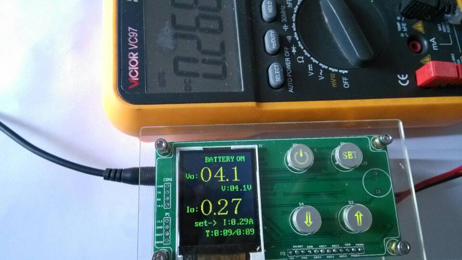

http://file:///C:/DOCUME~1/ADMINI~1.CHI/LOCALS~1/Temp/ksohtml/wps_clip_image-4549.png长按开关键,可切换稳压模式和充电模式。充电模式下设置方法同上。还有定时设定,当定时时间到0后(时间会闪烁,关闭输出),当输出电流为0(即充电完成),电流显示和闪烁,同时关闭输出。同样,长按SET键,将保存了此时状态和设置参数,下次开机将默认为此状态和设置参数。
http://file:///C:/DOCUME~1/ADMINI~1.CHI/LOCALS~1/Temp/ksohtml/wps_clip_image-24571.png当在稳压模式拉接入电池,将会警告,且不能输出,这时可按SET键进入充电状态,对电池充电,或者断开电池,按开关键,继续在稳压模式下工作。。
控制非常简单。。基本上拿在手上都会用。
