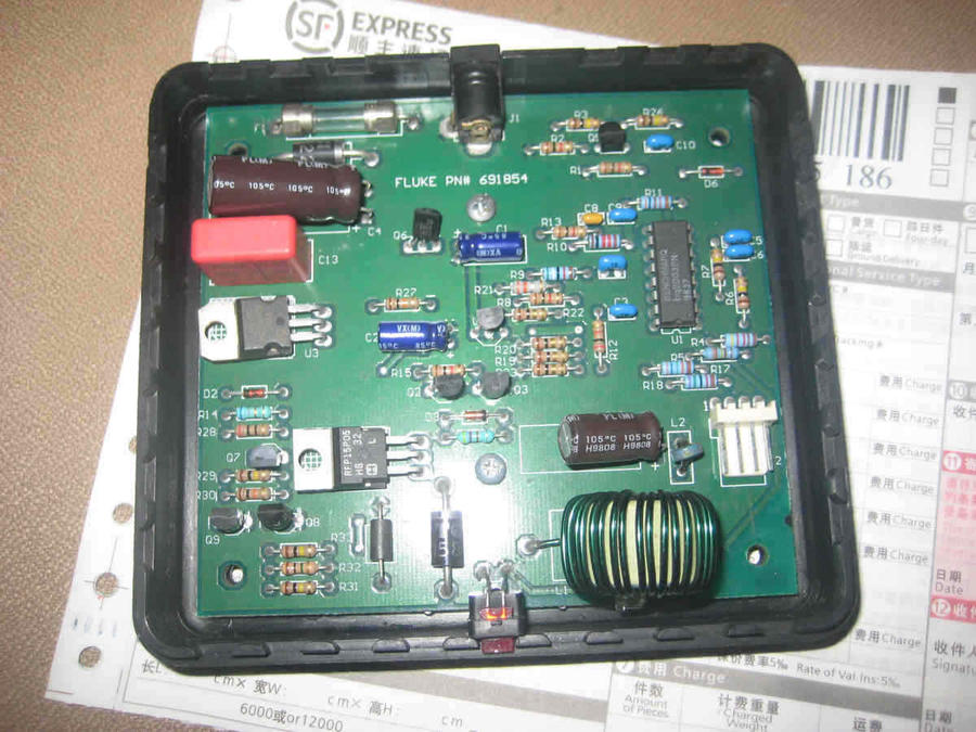

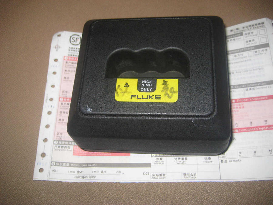

裸一个FLUKE充电器,和简单维修一下螺丝柱开裂!

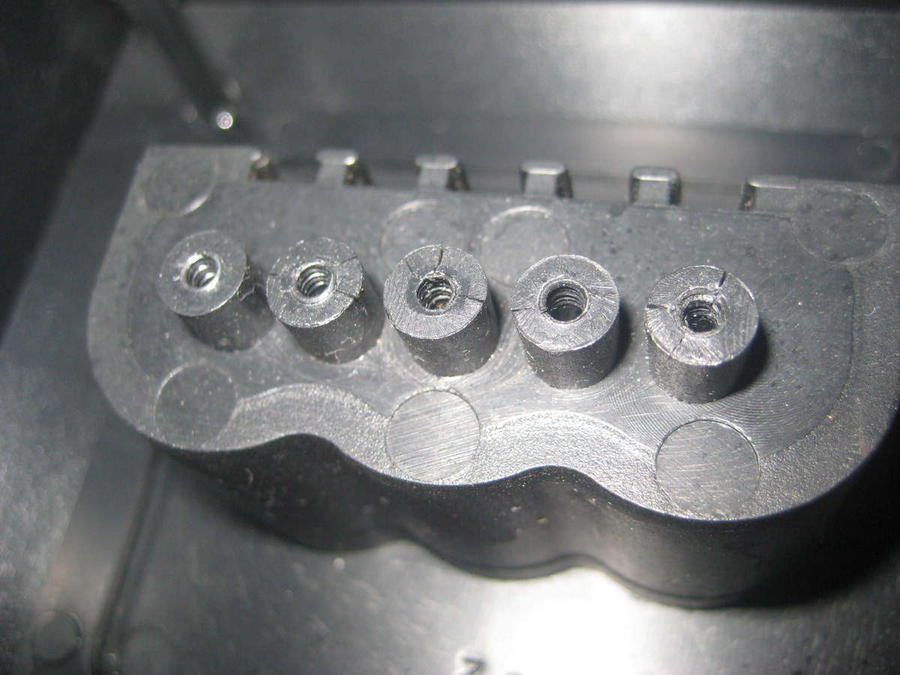

发表于 2013-10-31 20:46 | 显示全部楼层 |阅读模式

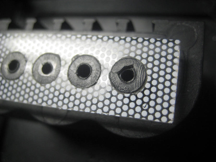

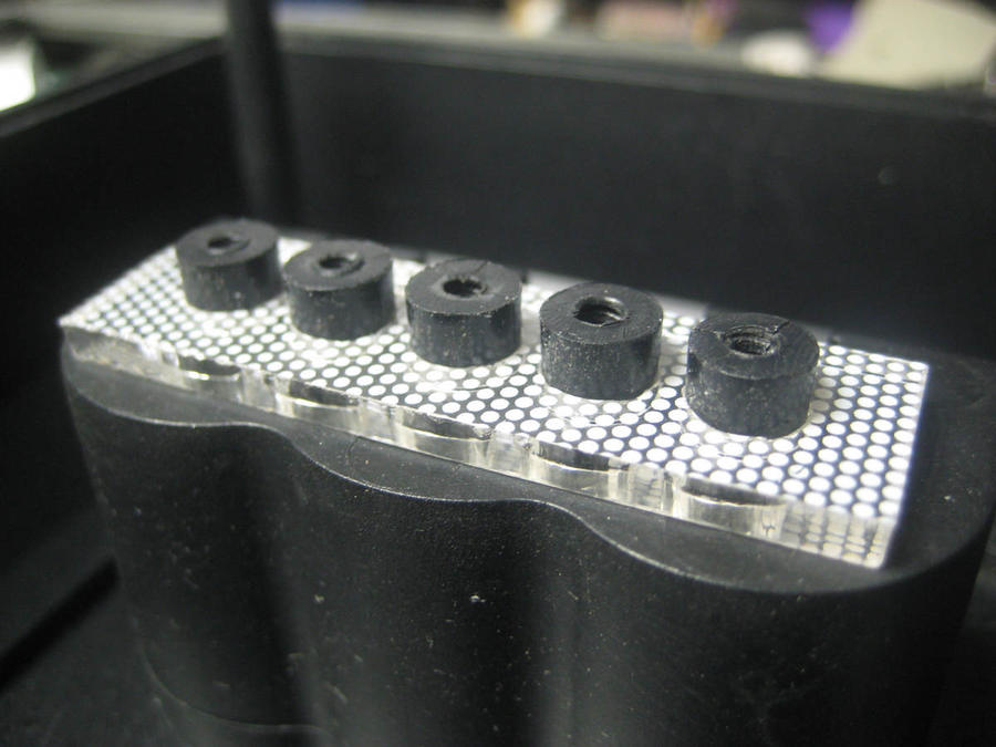

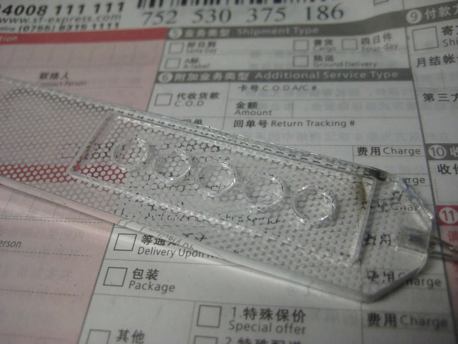

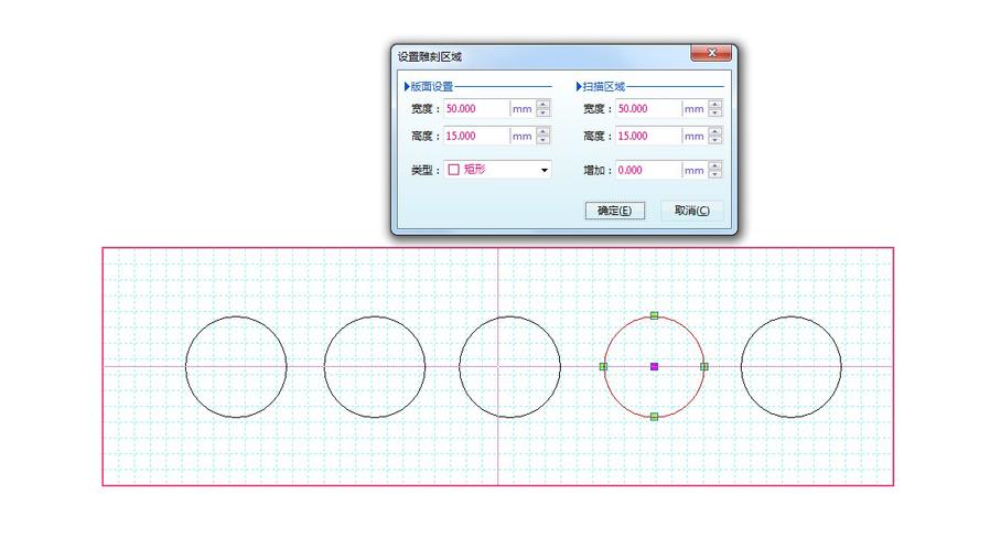

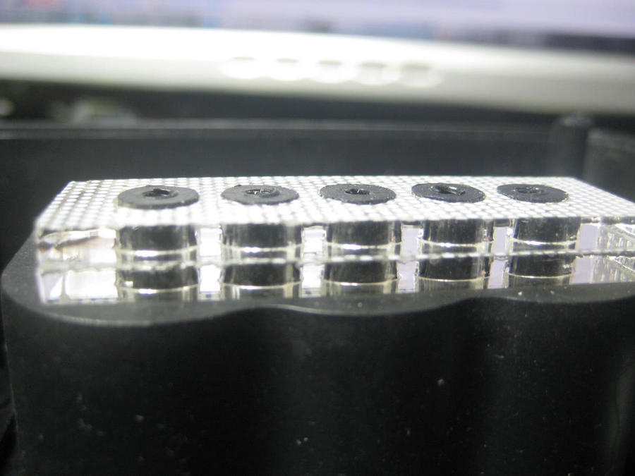

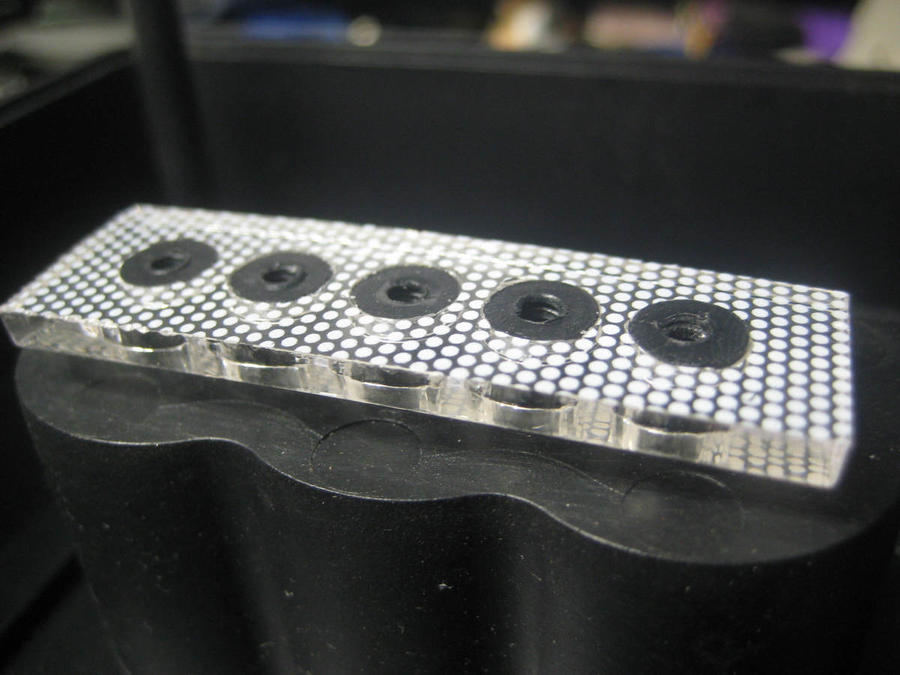

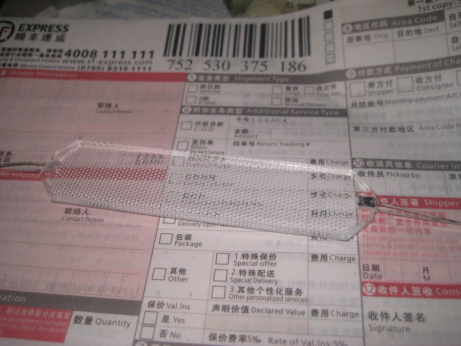

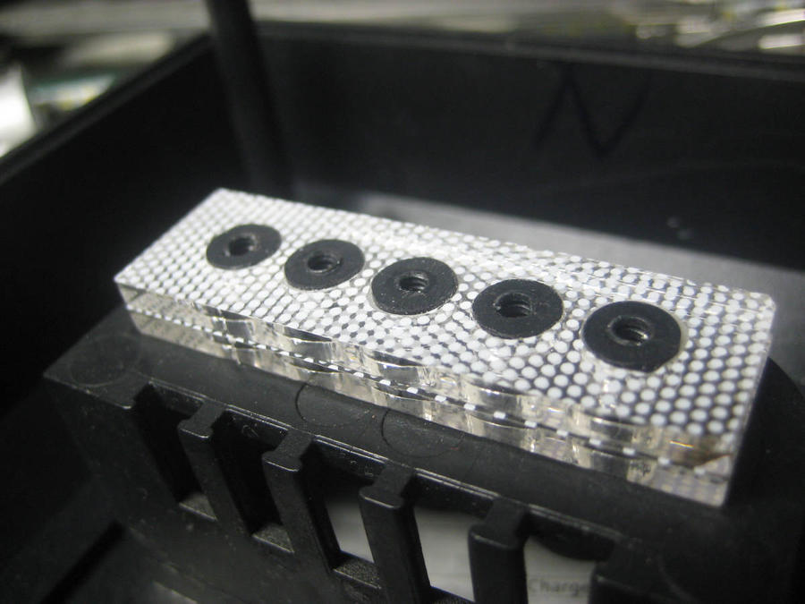

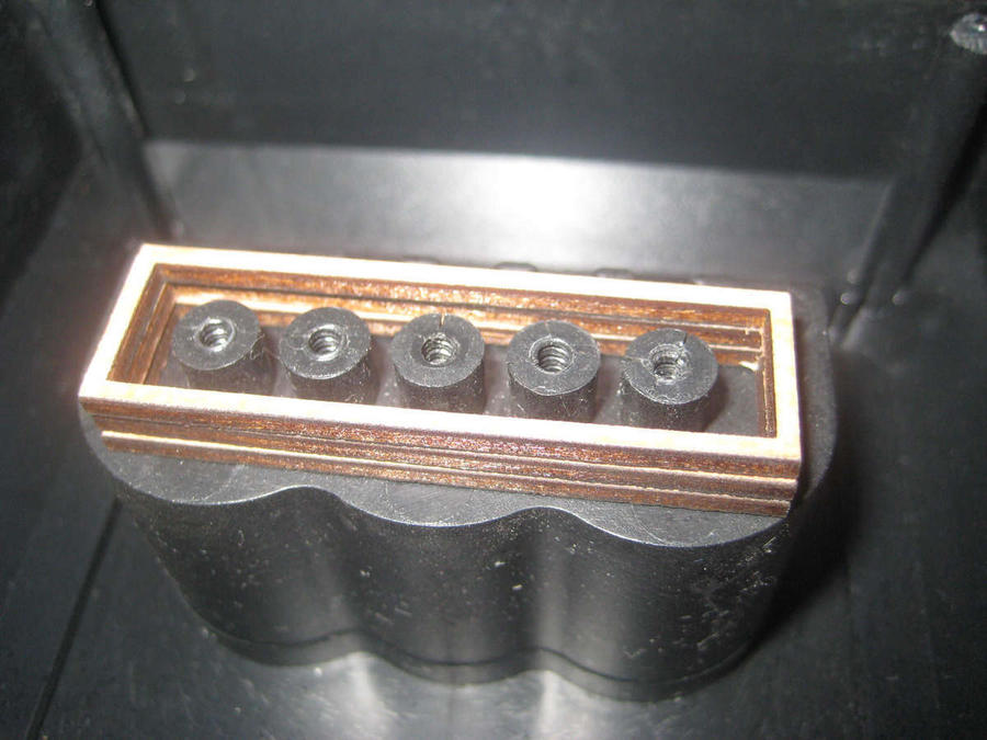

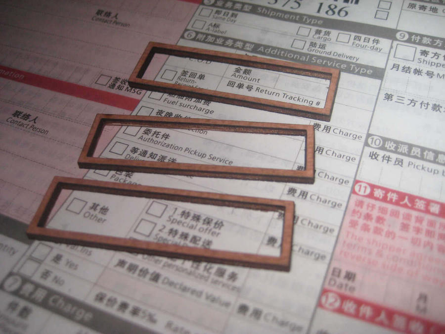

修复了螺丝柱开裂,现在拧上去,紧紧的
看图片名字介绍吧

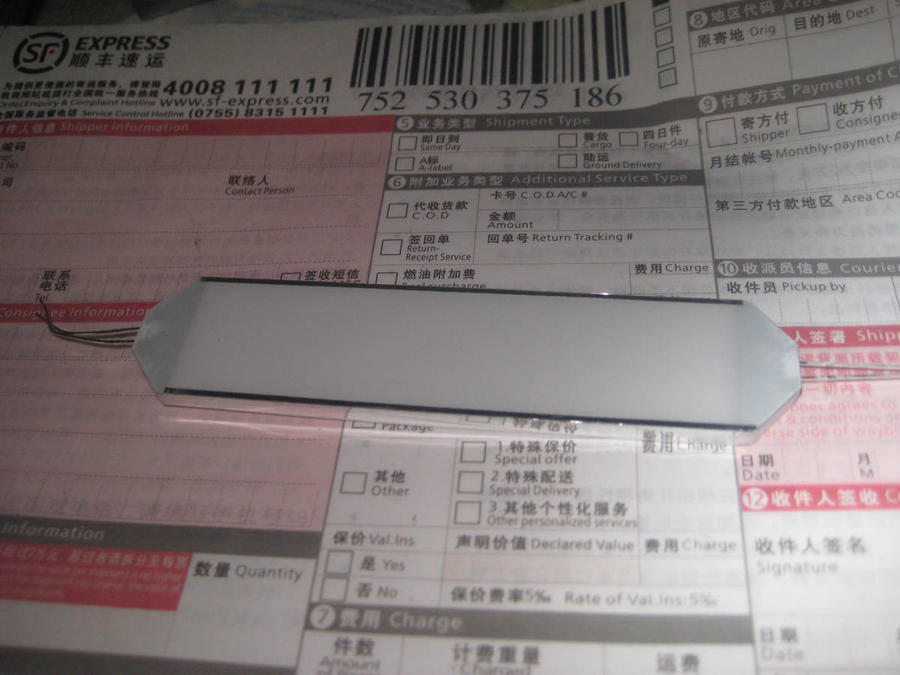

发表于 2013-10-31 21:41 | 显示全部楼层
这个可是传说中的背光板啊……

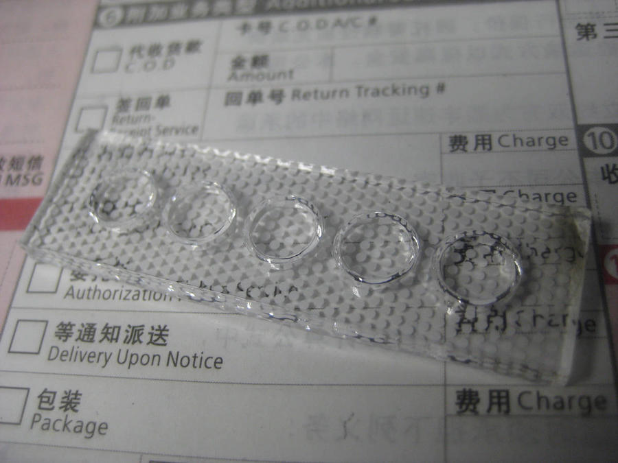

有机玻璃钻孔就行了吧,还有出动雕刻机?

发表于 2013-11-1 15:33 | 显示全部楼层
RayLee 发表于 2013-11-1 14:46
有机玻璃钻孔就行了吧,还有出动雕刻机?
LZ有雕刻机,却没有合适大小的钻头吧?
当然就出动雕刻机了。
不过个人觉得用背光板太浪费了
