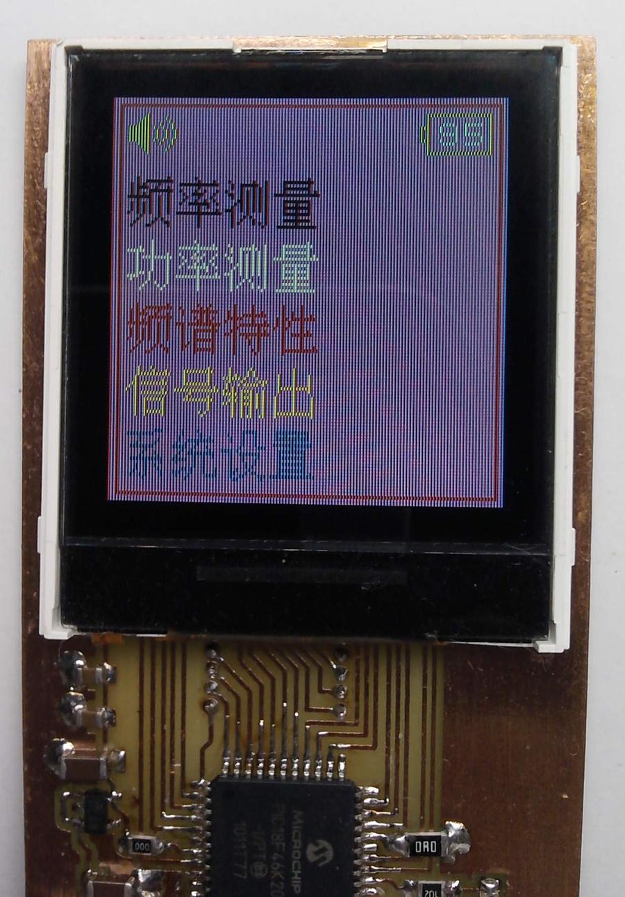

无资料,手机液晶屏,尺寸35mm*40mm
发表于 2013-11-8 16:06 | 显示全部楼层
实测这个屏驱动IC
DIE SIZE:13.84mm*0.96mm
目前也排除了以下芯片
型号DIE SIZE

发表于 2013-11-9 11:43 | 显示全部楼层
我赛,LS拜托啊,我也买了20片,只不过偶是菜鸟,这方面完全没头绪。精神支持!!!

发表于 2013-11-13 12:11 | 显示全部楼层
终于有了眉目,着手制板测试。
回复 1 0
发表于 2013-11-21 09:50 | 显示全部楼层
终于搞定了,上张测试图。
对于无资料液晶屏,除非量大,或闲得蛋痛,建议不要搞。
这个屏从开始找资料到测试成功,历时半个月,费时费力。
当然第一次面对无资料屏,经验少走了不少弯路。
破解无资料屏,就如解谜语,还是有不少乐趣的。
本着相互学习的原则,发布该屏关键性资料。
LCD型号:VGG121231-6TCLWC
封装类型:COG
LCD类型:CSTN
LCD像素:128*128
背光类型:普通LED
背光颜色:白色
驱动芯片:S6B33BG
供电电压:3.3V
接口类型:8080-parallel interface(16bit)

void LCD_Init(void)
  LCD_RD = 1;
  LCD_CS  = 0;
  LCD_RST = 0;
  Delay_ms(15);
  LCD_RST = 1;
  LCD_CS  = 1;
  Delay_ms(100);

LCD接线图:
驱动IC资料:
DS-S6B33BG-V13.rar (1.24 MB, 下载次数: 149)
与本屏高度相似的屏资料:
GM128128V-15-CNX2NLW.rar (253.26 KB, 下载次数: 67)
其它子程序对于玩液晶屏的朋友应该不是什么难事,百度一下也很多了。
