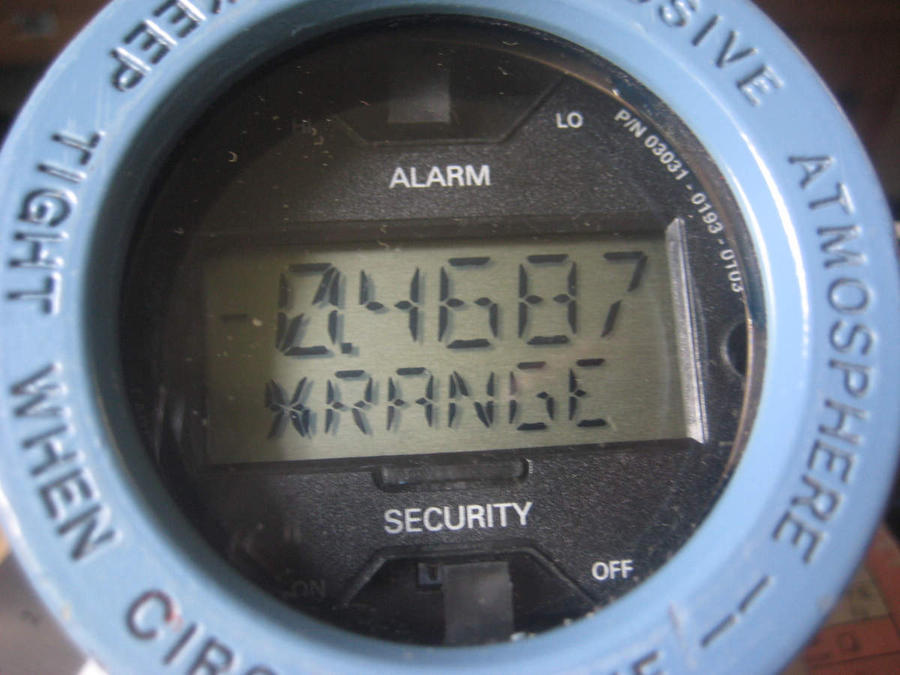

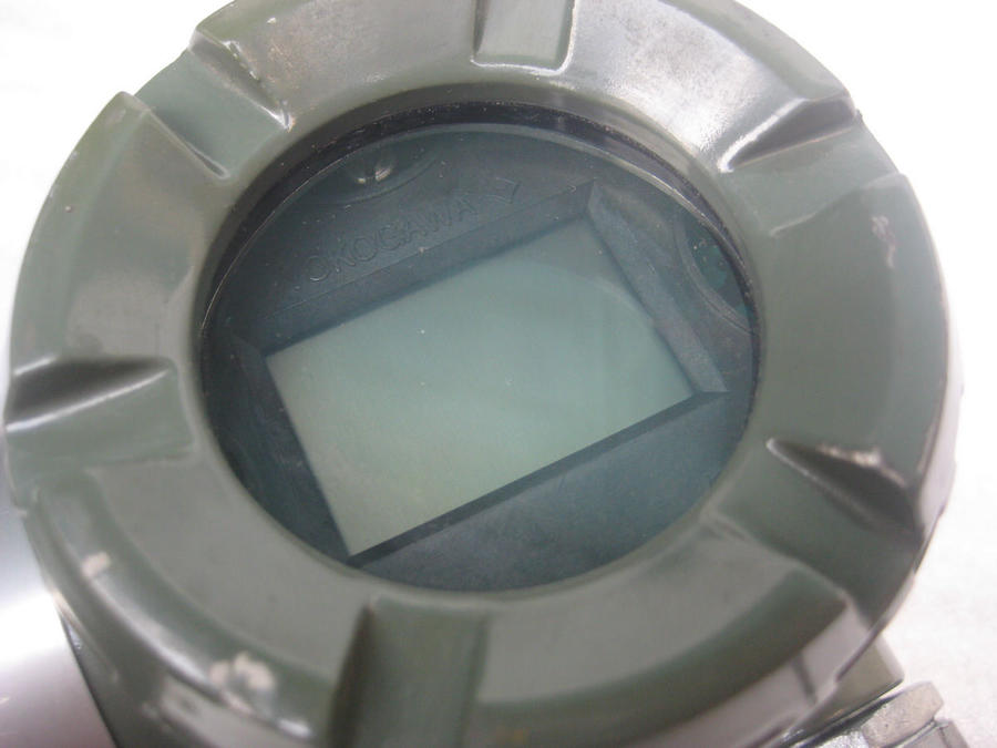

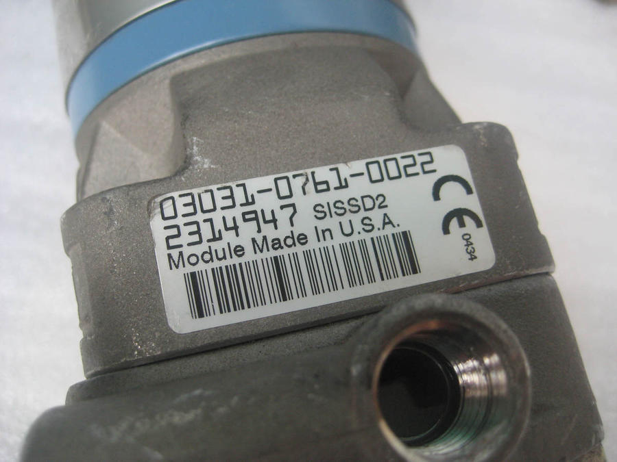

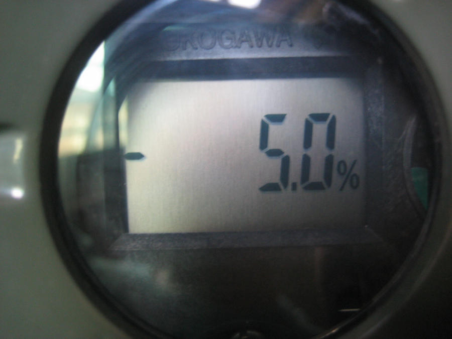

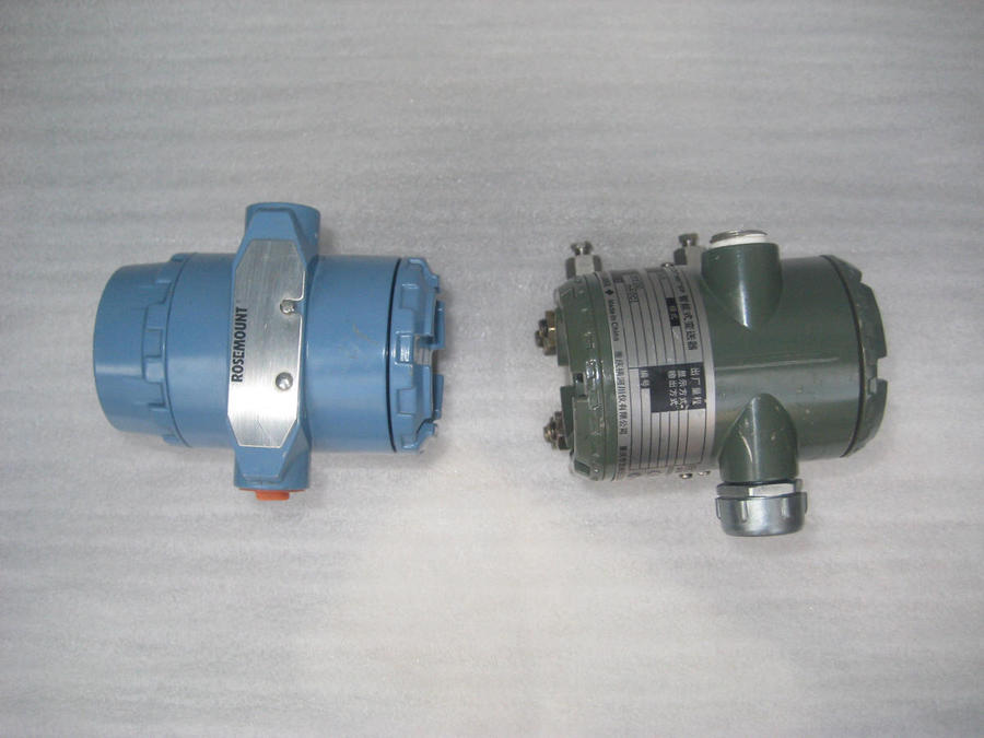

发表于 2013-11-2 17:48 | 显示全部楼层 |阅读模式

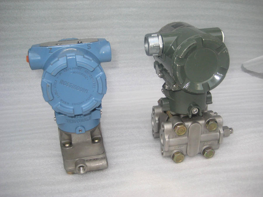

横河压力变送器,还有一个美国的压力变送器
  b. g/ e" ~. Q
; o! L0 Y% I. f# T7 L4 X2 g6 t) _2个通电能显示,不会测试不会试机: o6 [; v4 V) S# ^
2台1000,需要的可以联系我!$ I( i3 t- G7 R" f# w: C" q) v2 ~
老友可适当小刀!
3 n9 q% [* V" W! S4 F: S/ P3 d# q4 u% e

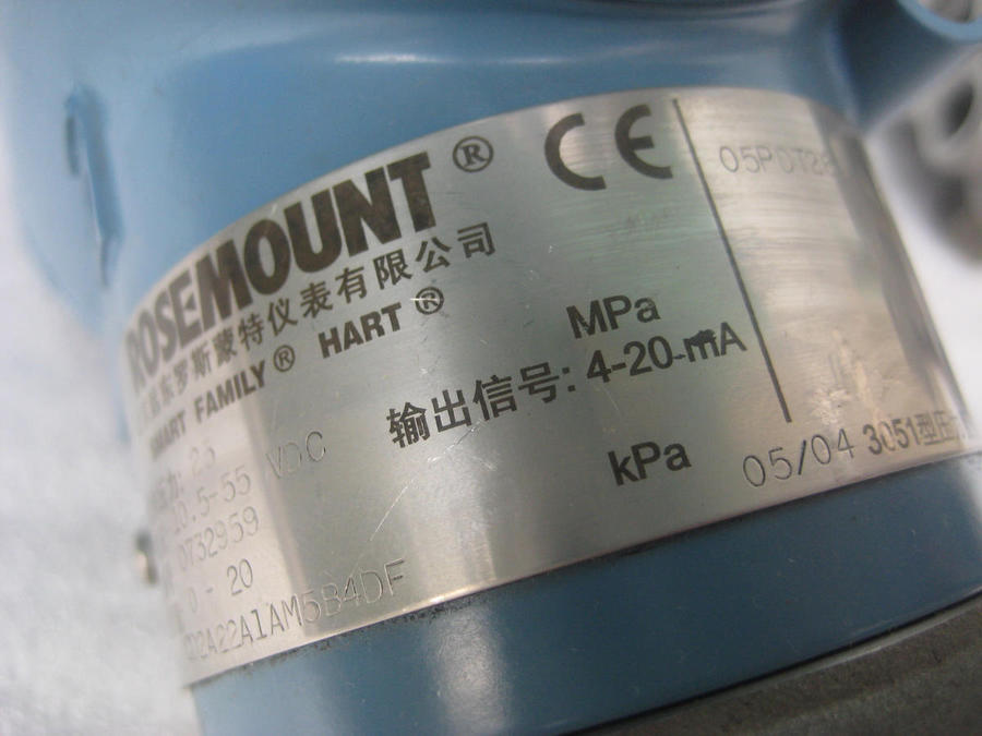

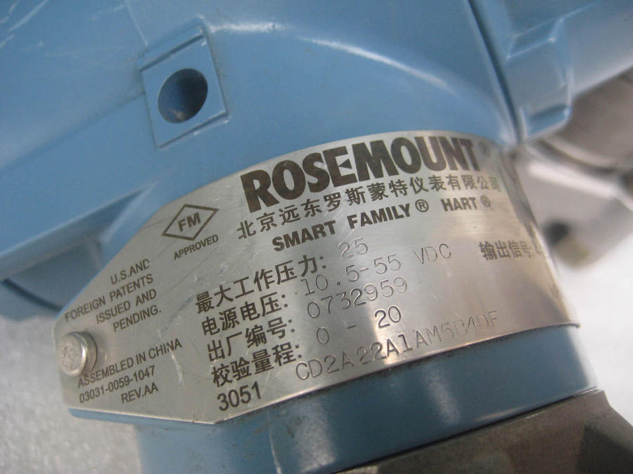

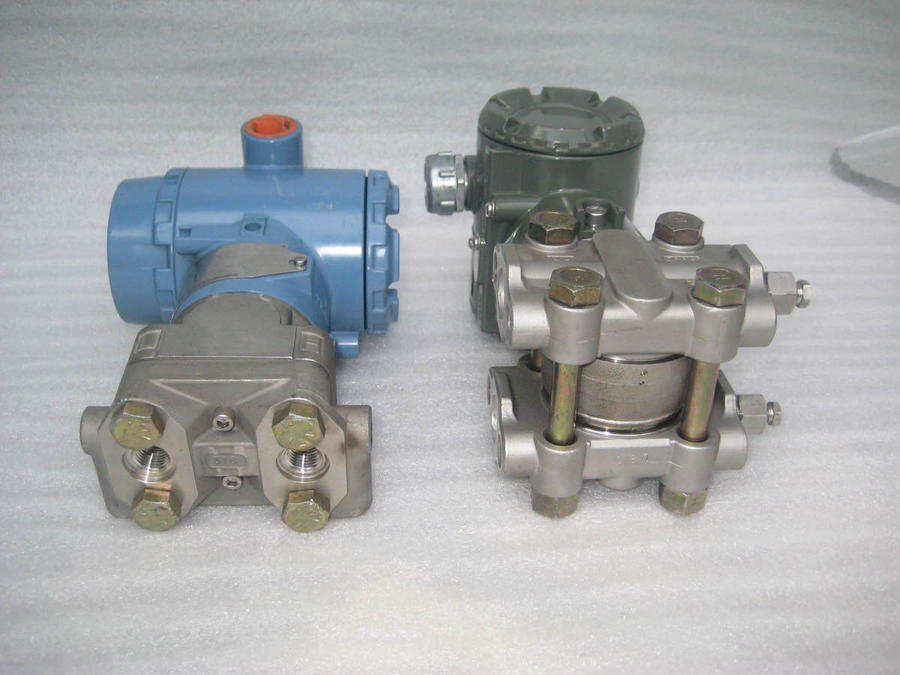

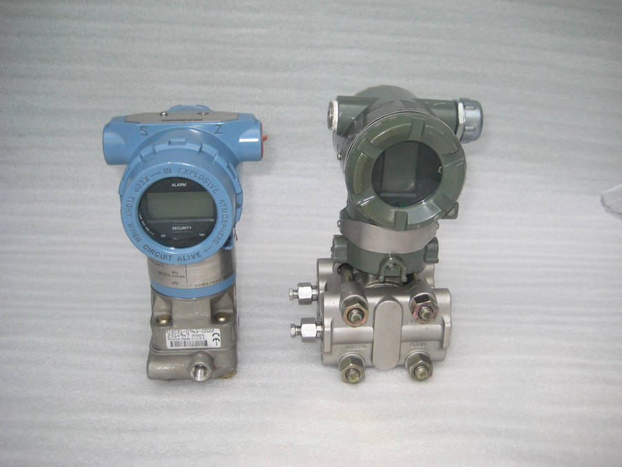

发表于 2013-11-2 18:26 | 显示全部楼层
都是国产的,楼主高估了它的价值!
3051没有不支持hart的,1151有别的协议,上次试过一个,手操器挂不上。罗斯蒙特的贵  发表于 2013-11-3 09:29
至今还没见不带HART 通讯的,不带咋校准?  发表于 2013-11-2 20:32
螺丝蒙特是大品牌,HART的制定者。东西没标是否有跑HART协议,不标应该是没有。不跑应该也占先。跑HART,一个买它5个不成问题。  发表于 2013-11-2 18:50
应该螺丝蒙特的更值钱些,横河的不咋地。 螺丝蒙特的要是0-20kp的话,应用范围很小了,吹口气就满量程了,也不好校验  发表于 2013-11-2 18:44
大家猜猜哪个更值钱些。哈  发表于 2013-11-2 18:27
 楼主| 发表于 2013-11-2 18:47 | 显示全部楼层
hysy 发表于 2013-11-2 18:26+ X& q' [2 K$ V9 \. Q
都是国产的,楼主高估了它的价值!
* @: I/ U% T  O# T5 G
进口品牌,那里产的都无所谓…进口品牌made in china,是生产在中国
6 ?) T& F. e& J: h8 v, W- @5 h2 ]. L( V" @4 @
国内品牌,made in china 那才是中国生产…6 S* Y; l5 ?  n
这变送器,原价值都是几千的…- Y' j7 ], z; n8 \6 H* j: f

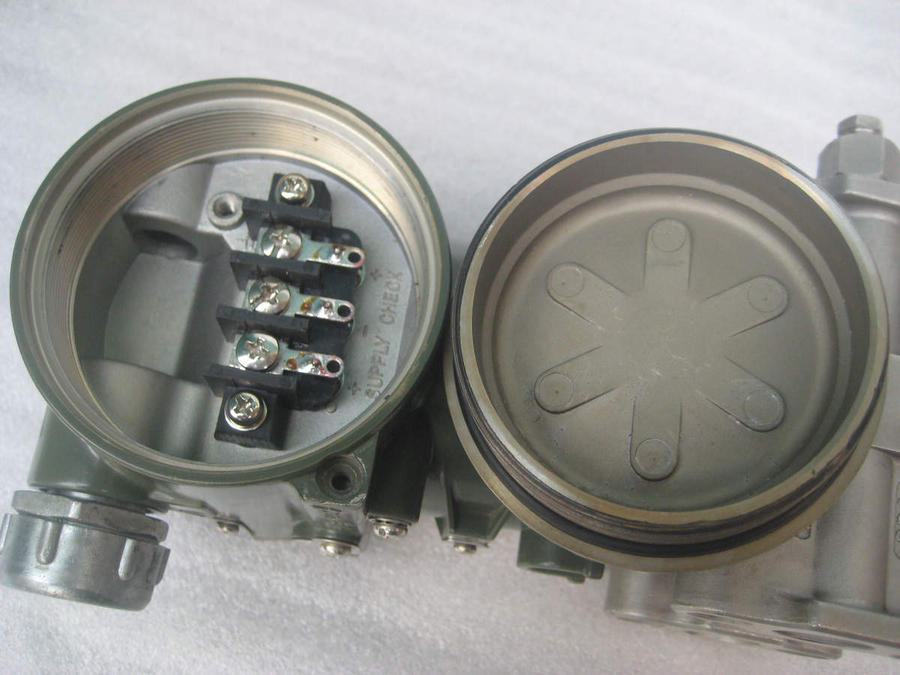

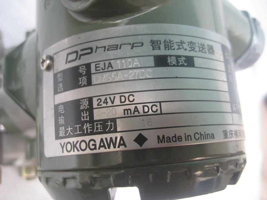

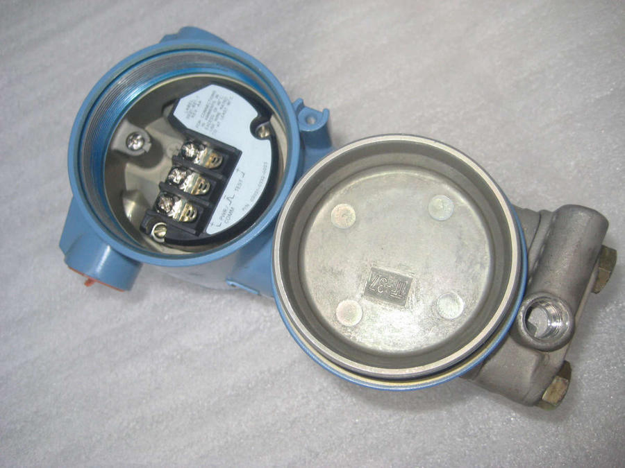

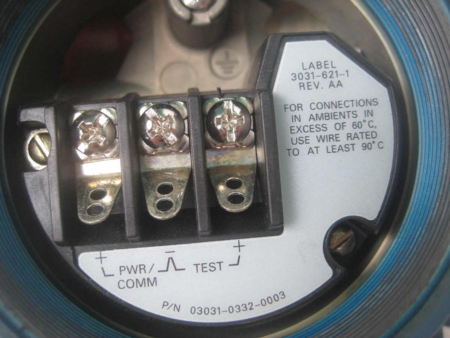

发表于 2013-11-2 19:33 | 显示全部楼层
两线制变送器,电源电压直流24V.蓝的是罗斯蒙特,带HART协议,用手操器挂上就能调量程零位。顶部的铁片打开,里头有两个按钮,可以不用哈特手操器手动定零点量程。横河的有两种,一种支持哈特,另一种是它自己的协议。两种都要用标准压力台打压才知道好坏。

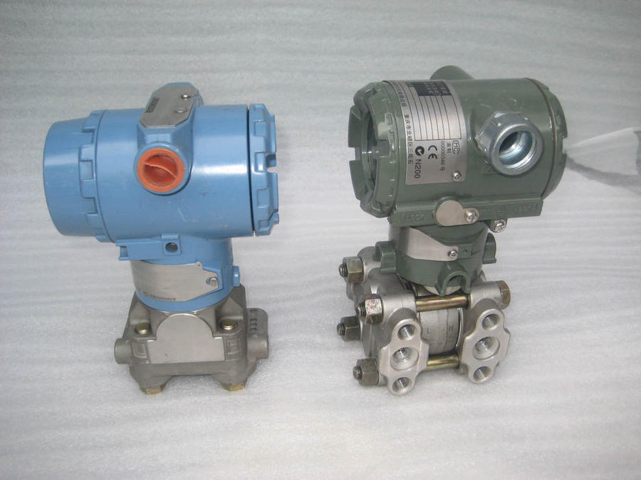

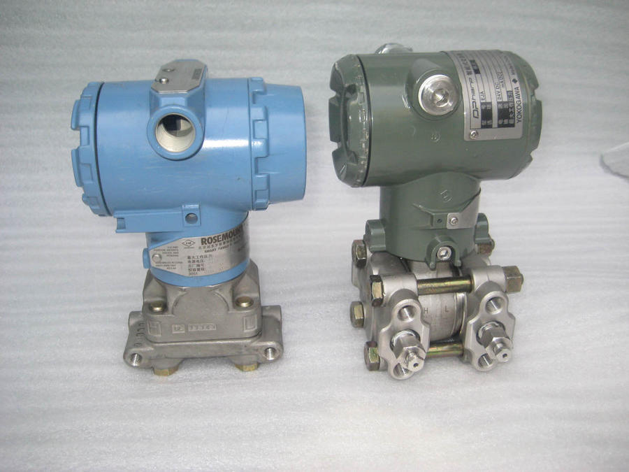

发表于 2013-11-2 20:44 | 显示全部楼层
16MPA,压力不小了,4~20MA,流量应该在150L左右,
我觉得是kpa,差变有那么大量程么  发表于 2013-11-3 09:30

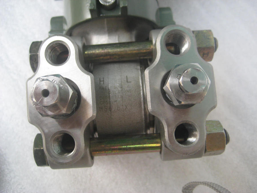

发表于 2013-11-2 20:47 | 显示全部楼层
zgzhenglei 发表于 2013-11-2 20:440 d+ t& N% Y6 g8 O4 G( @
+ p$ U# o5 z, R2 Y* r% m' P你是根据啥推断流量在150l 左右的。
8 m+ {. N& ]( V# F7 n6 e1 r" Z' W4 Z+ A  \: @* z
这是两个差压变送器,一般用来测流量、测液位的。但和流量大小没关系。  发表于 2013-11-2 20:53
发表于 2013-11-2 20:53 | 显示全部楼层
老弹弓 发表于 2013-11-2 20:47
; S1 Y) o% s& u  N  j你是根据啥推断流量在150l 左右的。
6 C4 T2 Z( E: k8 c. f, Q) p3 a0 J9 b根据接口螺纹直径像是G1/2的,根据压降流速,16MPA高压液体流速一般可以到10M/S,折算一下差不多就是100~150L,
发表于 2013-11-2 20:56 | 显示全部楼层
zgzhenglei 发表于 2013-11-2 20:53
' Y: q3 h+ L( Y. H: Y根据接口螺纹直径像是G1/2的,根据压降流速,16MPA高压液体流速一般可以到10M/S,折算一下差不多就是100~ ...
2 x0 s' u0 B8 ^- }: W3 B% B
哈哈 完全不是这回事的,那两个孔不通      不过你观察倒是挺细致的。8 G2 Z- p5 ^9 q0 x" i/ k+ q
, N' z7 a: H* r2 O  |* x
发表于 2013-11-2 21:08 | 显示全部楼层
老弹弓 发表于 2013-11-2 20:56' D7 C8 w) {. p: c2 `
; r  T1 ], @* l# C2 B7 U
写的压力变送器,有最大工作压力16MPA,25MPA,它要是不通,何必用这么大体积的封装,,而且有俩个丝孔,直接用个G1/4接口的压力传感器(0~400bar)接到管路上,CAN就传送完事了。7 u, }  ^% R; |' V& }) u
这个东西测的是差压,高压室和低压室的压力差,单位应该是kpa我觉得,我见过最大的3051才100kpa的,也可能我井底之蛙了。所有的差变都这么大,形状一样的  发表于 2013-11-3 09:32
发表于 2013-11-2 21:28 | 显示全部楼层
zgzhenglei 发表于 2013-11-2 21:08
  ?: b5 Z1 J0 L% [# x写的压力变送器,有最大工作压力16MPA,25MPA,它要是不通,何必用这么大体积的封装,,而且有俩个丝孔, ...
1 Q# K! ^$ u0 m, d3 b( T! i我想螺丝蒙特公司这样做是有理由的,          按你的说法冬天的供热的流量变送器得做得跟房子一样大啦
  M6 n# t5 w% o. x; W/ U# c/ s* G+ ^9 u: d
