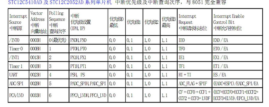

如优先级设成:最高外部中断1,其次定时器0,再其次外部中断0。能否设成这样??
发表于 2013-11-4 16:03 | 显示全部楼层
貌似52单片机只有高和低两级中断优先级,楼主想要如此设置的话需要自己通过软件扩展实现。
发表于 2013-11-4 16:07 来自手机 | 显示全部楼层
52单片机的中断的优先是固定的,具体看手册
发表于 2013-11-4 19:06 | 显示全部楼层
简单说一下经典8051的中断系统。
优先级分低高两级(通过IP特殊功能寄存器设定,复位后都是低级),低级中断执行过程中如果遇到高级中断发生,则响应高级中断,称为中断嵌套。注意由于只有两个优先级,所以最多只会有一次嵌套。
只有上述情况下才会出现中断嵌套。其余情况下后来者等待先来者返回后再响应。
同级中断同时发生时,先响应中断号低的。
楼主这种情况相当于需要两次嵌套,所以传统的8051无能为力,需要使用增加型,比如STC的一些系列追加了一个IPH寄存器,等于增加到四个优先级,最多支持三次嵌套。
reiyawea 发表于 2013-11-4 19:06
简单说一下经典8051的中断系统。
优先级分低高两级(通过IP特殊功能寄存器设定,复位后都是低级),低级中 ...
IPH寄存器根据下表是否这样设置:
//外部中断1优先级最高
PX1=1;
IP=1;
//其次定时器0
PT0=1;
//再其次外部中断0
PX0=1;
是不是这样设置!
这个表俺说实在的看不太明
发表于 2013-11-5 11:30 来自手机 | 显示全部楼层
HGQ21102 发表于 2013-11-4 21:36  IPH寄存器根据下表是否这样设置:  //外部中断1优先级最高  PX1=1;
调整硬件多简单,优先用外部中断0,它的优先级别最高,定时器0次之,外部中断1再次,根本不用设置。
