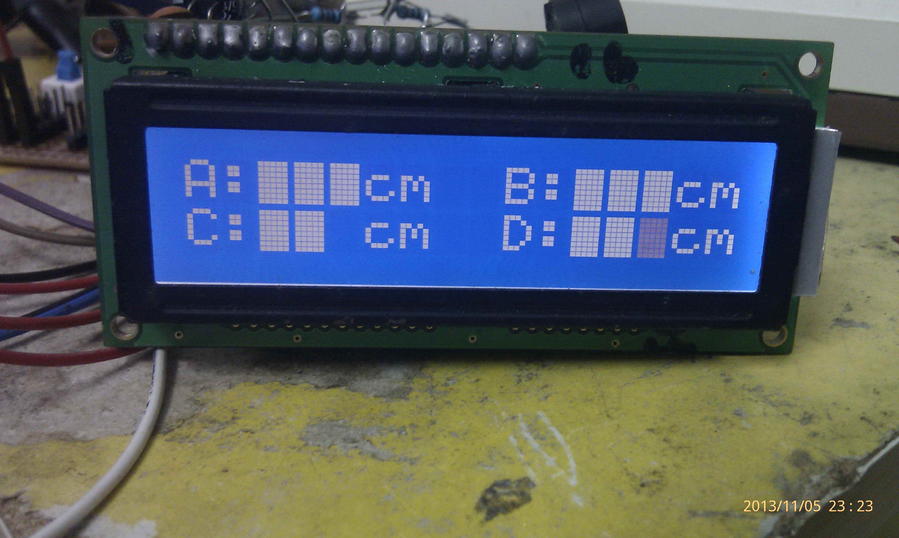

315M无线模块干扰lcd1602屏,有什么好方法解决呀,会模电前辈请入!

电容方面都加上,效果还是没有了,对了电感怎样加?前辈请再详细说明下,俺模电0基础
俺是菜鸟。地线就是相当于断开原来的地线然后串个π滤波器进去。或者给325模块的地线上套个磁环。
发表于 2013-11-5 16:38 | 显示全部楼层
布线很重要,你是不是从滤波电容前面取电了?能被干扰要么是屏和单片机都被干扰,要么就是单片机IO口输出后被干扰了,布线时供电电路应经过滤波电容后给IC供电,且滤波电容要尽量靠近被供电IC及模块,我设计了个板子,上面有个D类功放IC,布线问题直接导致IO口被干扰,接上喇叭就没事,或者把排线的那三根喇叭线和别的线分离开就没事。。。
发表于 2013-11-5 16:39 | 显示全部楼层
zhixiaoyuhong 发表于 2013-11-5 14:07
强烈建议楼主试试lcd数据线接1k上拉电阻!……
恩,估计射频信号干扰到了IO传输,加上拉是个解决的方法!~
发表于 2013-11-5 18:37 | 显示全部楼层
将1602的那个黑色壳和,那个装螺丝的地方接地试试,前两天一台机器就是这样子弄的,解决了!
 楼主| 发表于 2013-11-5 23:38 | 显示全部楼层
各位前辈的法子都试了一片都不行!
最后的解决方法以:
用了独立双电源+光耦!!
就算用了独立双电源,干扰还是十分严重,315M模块那组供电源线用手一摩都会干扰成1602变方块!
谢谢各位前辈的百忙之中的解答!下面来点图对比下:
正常的
传说中干扰成方块

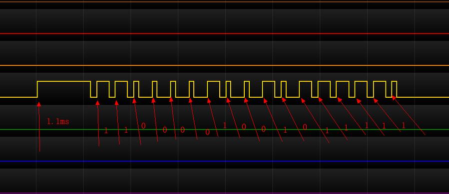

好奇用俺那40大元逻辑分析仪一测倒车雷达Led屏数据线,得出类似红外编码方式
如以想加个315M模块D成无线倒车雷达,不想干扰如此严重!呵呵。这几天整理好再上传(也没有什么技术涵量,就一个外部中断+定时器~)。
发表于 2013-11-6 00:03 | 显示全部楼层
换手上各种1602试试,或者贴屏蔽
看你说现象感觉1602的pcb充当了接收天线,
所以避开315m也要考虑
如果独立的两个正在相互通讯中的模块靠近1602还发现此现象的话,那基本可以断定是这个缘故了。
 楼主| 发表于 2013-11-6 00:05 | 显示全部楼层
X宝上的“ 通用汽车倒车雷达 4探头”
波形定义:
信号格式为:(引导码)---(用户码+端口码)--(数据码)
引导码为:1100us高电平+150us低电平
“1”定义为:230us高电平+160us低电平
“0”定义为:80us高电平+310us低电平
用户码(高4位):1100
端口码(低4位):A端口0000;B端口0001;C端口0010;D端口0011;
合在一起就是(十进制)A端口=192;B端口=193;C端口=194;D端口=195;
波形如图
用户码+端口码:1100 0010=192   (C端口)
数据码(单位cm):0101 1111=95cm
看图,主要是干扰了cgram,io口被干扰的可能性不大,毕竟光标定位没看出太异常。
