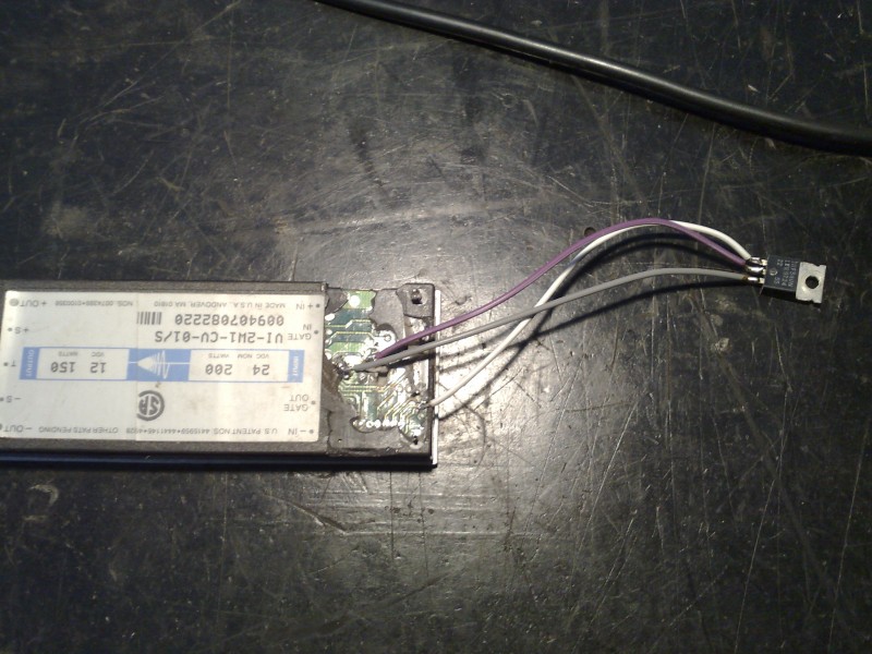

考考大家 知道为什么这东西我要外加个管子吗?嘿嘿 21楼有正面照了
 楼主| 发表于 2010-5-3 21:34 | 显示全部楼层
哈哈大家想破脑袋了吧?
旁边放的LTC1700板和这模块一点也没关系,上当了吧
tianpengli 兄高-------是DC-DC            24V  200W    12V   150W    模块。
  不过边上被冼过2条边了,和有固定孔的不一样了。有点生面孔所以难猜了。

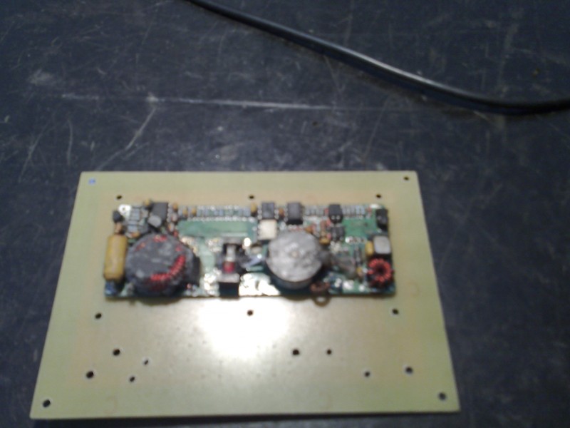

那外接管是场效应管。原来内置的管击穿了。外置一个来修复的。 现在用IFR540N或IRF150N
  2片买来20/片,一快把黑膏敲出和撬出,很硬的。虽也修好但难看了点裸封装了。另一片就是一楼的那片。第3片修复用5A的没有在坏。等会上背面的图。
本来想不直接发图上来的,但坛里还是善意的朋友多,本来想到50楼的,
还是先发上来吧,一睹为快决不忽悠大家,
大家评价下是下是这贴一点技术含量也没?

国望堂 兄,21楼已公步了。是DC-DC有同样问题初极短路的(我的三片都是这个坏),还有就是24V入进来有个0。47欧的电阻坏的是开路,挖开24V入的侧面换上就好了,也算抛砖引玉吧

    老弹弓 :是硬的,凿下来的,还有就是热风枪吹热在斜口钳挖下,,有些还撵在上面搞不下来了
