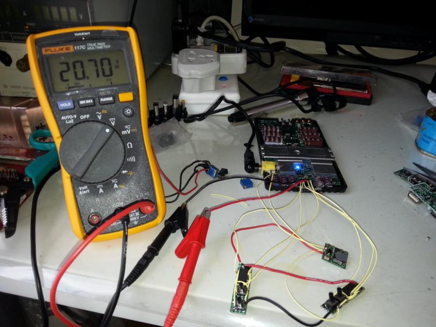

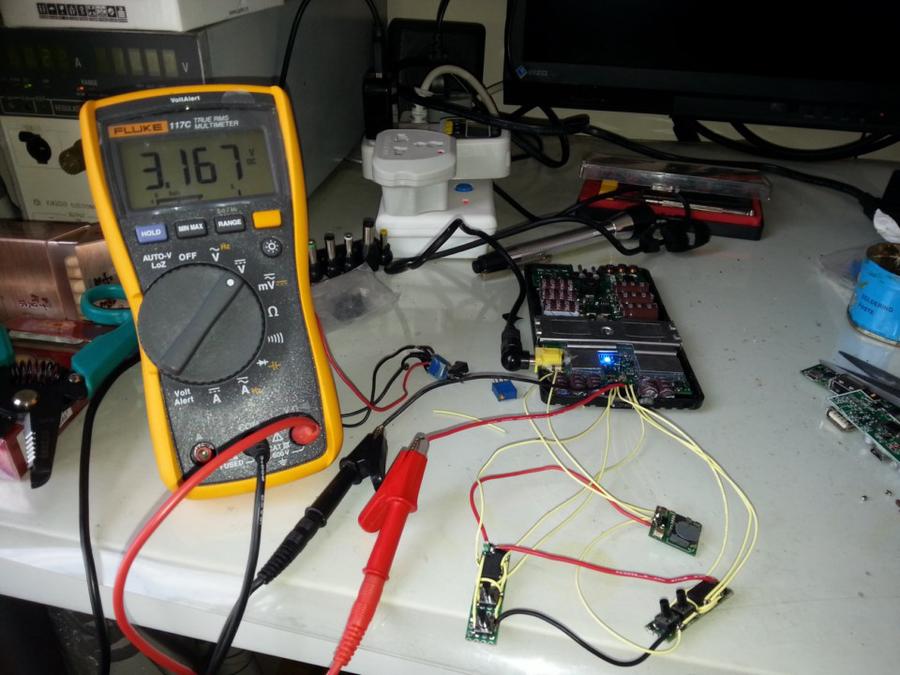

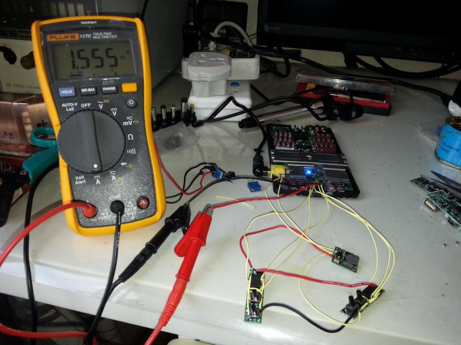

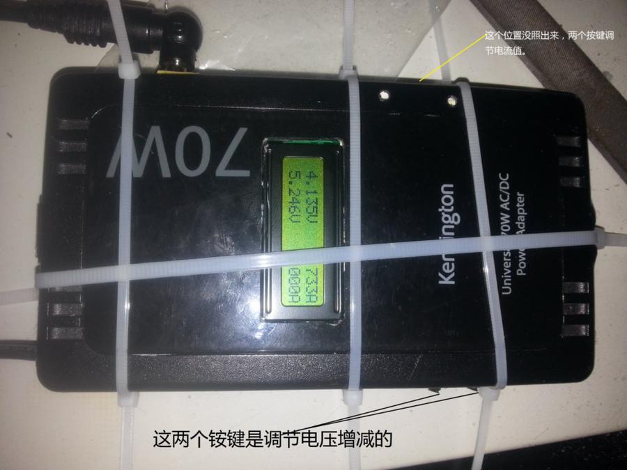

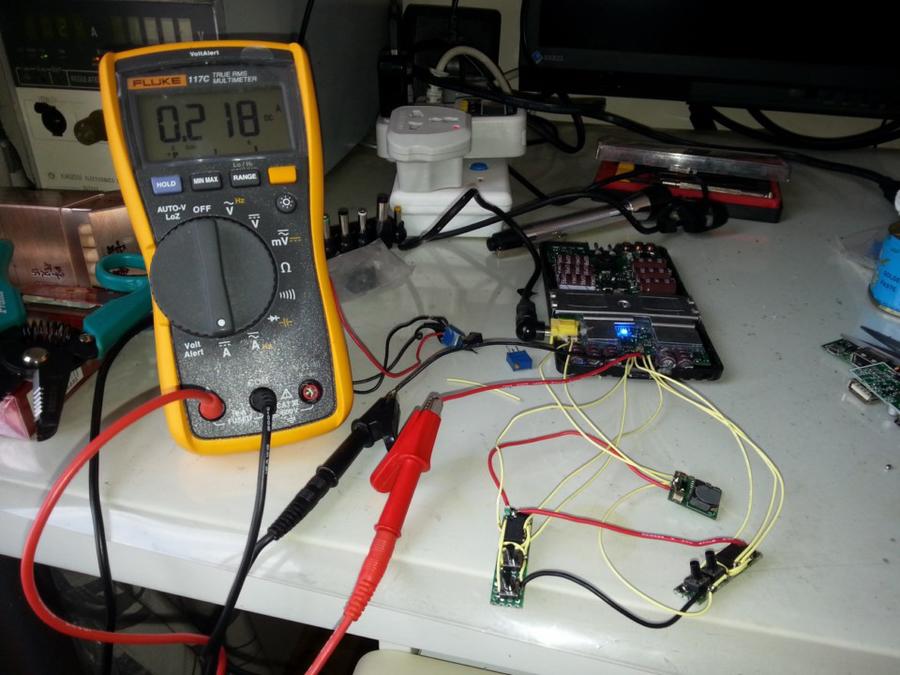

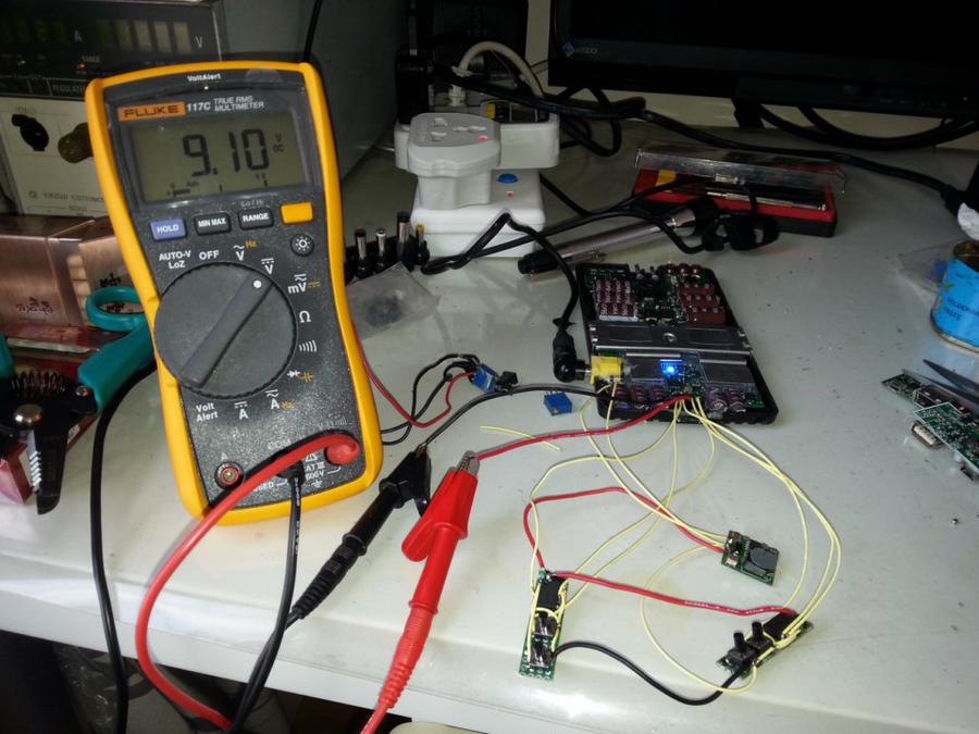

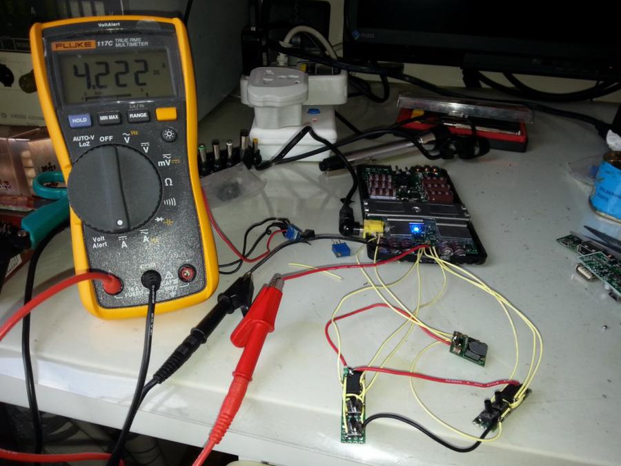

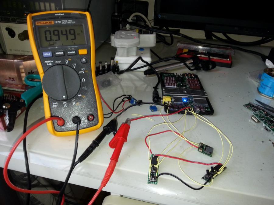

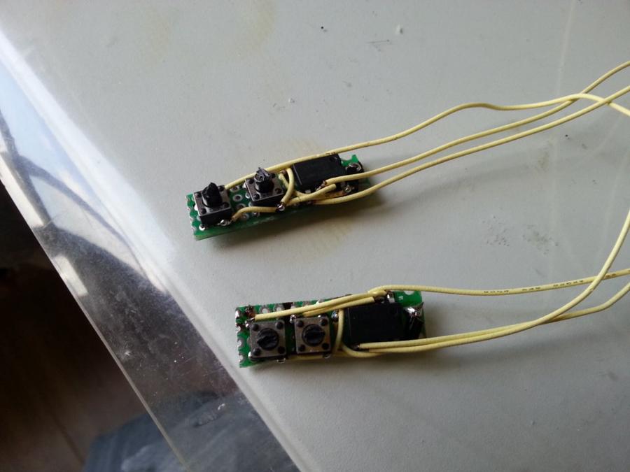

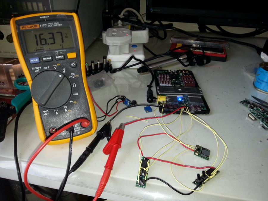

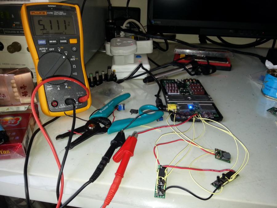

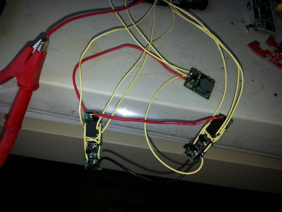

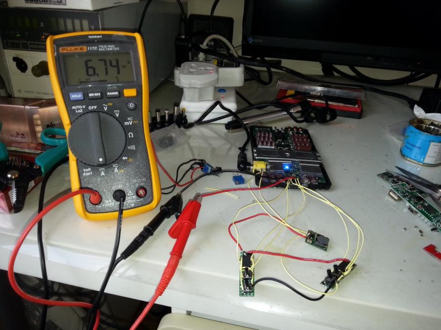

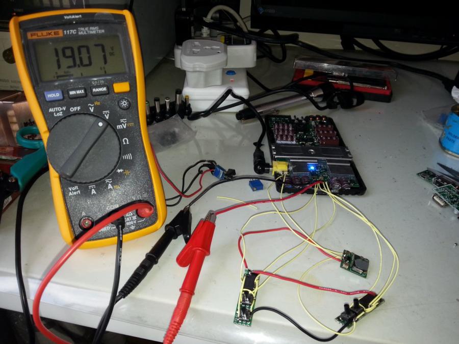

手电也发了,这里用数控电源的多,再发这里,给大家一个思路而已。
只不过我这个不叫数控电源,应该是把电位器器换成数字电位器而已。
用数字电位器,再次改造kensington ac/dc神器变“数控电源”,这个电源不亏为神器啊,只是精度不高,用的是9511数字电位器,电压0.5-0.6V步进,电流0.2-0.3A步进。
不过,所要的电压如4.2V,5V,9V,12V,16V,19V,20V基本都有了,搞了几天才完工,在这里不是卖弄什么,只是多给大家提供个方法而已。表头用的是T26,有点误差,但好的一点是,给锂电池
充电的4.167V,刚好合适,电流又可调,可直接给18650充电鸟,呵呵。
参数:
1.输出电压电流值自动储存记忆,下次插电时调出上次设定值。
2电压输出0.5-24.5V,电流输出:0.629-6.74A(不敢再往上调,怕挂了),
3.电压0.5-0.6V步进,电流0.2-0.3A步进
4.USB 5.246V 3A输出,D+ D-短接。
下面上图,有点乱,将就看吧。有电压和电流节点图,表是117量的。
原来的改装帖,用的是3296电位器,一是不方便,二是电位器用时间长了,可能就坏鸟。优点是精度高。地址:http://www.shoudian.org/thread-273124-1-1.html
另外一个用的是直线电位器,也是方便,帖子地址:http://www.shoudian.org/thread-246706-1-1.html,呵呵,这个被我改成现在这个了。

用数字电位器的话,调节不可能太精细,所以显示不应该显示那么多位数,只显示到0.1V比较合适

1.80%图片都是在看表,楼主是不是在秀表啊
2.放眼望去,一片黄线,真心凌乱啊
