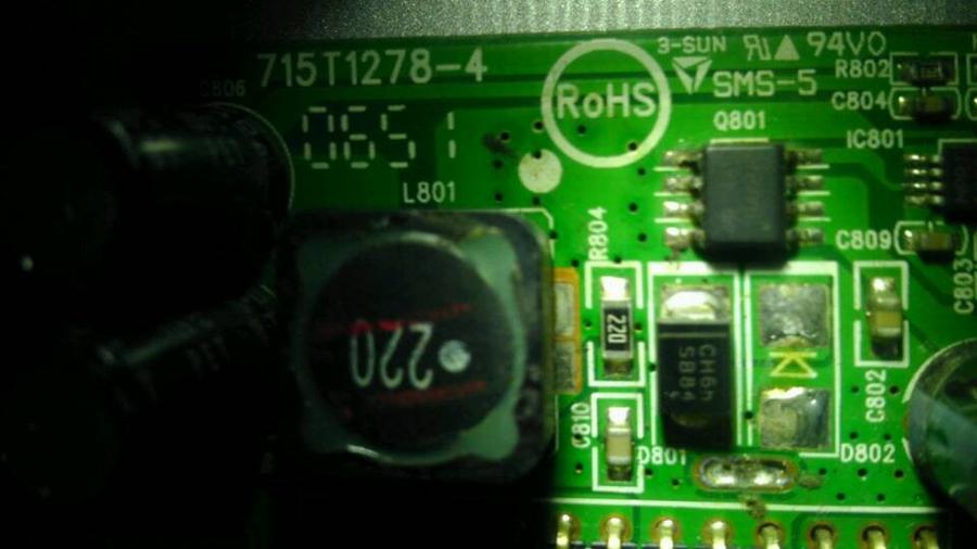

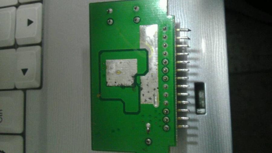

今天无意中在废电源板上拆出一块板子,板载芯片标示S29B,查google,原型号是LM3485,输入电压范围4.5-35V,可以充当很简单的三端稳压,测试了5V输出电流3A,超过后电压开始下降直至保护,

谷歌搜索的结果http://sbc.twibright.com/datasheets/LM3485.pdf
手机拍了几张图片 QQ图片20131119194455.jpg QQ图片20131119194414.jpg QQ图片20131119194434.jpg QQ图片20131119194445.jpg

这个看起来不错。。 不过也就只能用来降压吧?
