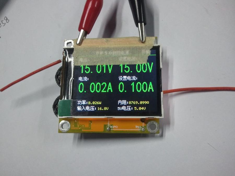

原来焊好后一直白屏,用PL2303一直连电脑也连不上,后来重新买了下载线,还是不行,换了台电脑,好了,能联机了,刷了1.2,开机显示正常,但是无法操作啊,一动就死机,表现为:加电,显示正常数字跳动,然后任何键都不能动,一动就定屏,再按任何键都不起作用了,断电,重新开机,又正常了,显示为USB输出,再调电压,接着死机,定屏??郁闷啊,怎么回事呢?请教AP。

这个是最新版的bug  等ap更新固件吧
发表于 2013-11-6 18:48 | 显示全部楼层
你按一下电流拨盘回到数控模式应该就正常了  这个bug只出现在usb输出界面

 楼主| 发表于 2013-11-6 19:23 | 显示全部楼层
没用,按任何键都没反应的,

发表于 2013-11-6 20:47 | 显示全部楼层
无负载MCU直接升温是不对的,不过先升新版本 1.3 看看还死不

发表于 2013-11-6 21:10 | 显示全部楼层
atc00 发表于 2013-11-6 19:23
没用,按任何键都没反应的,
1.3没问题了  重刷吧
