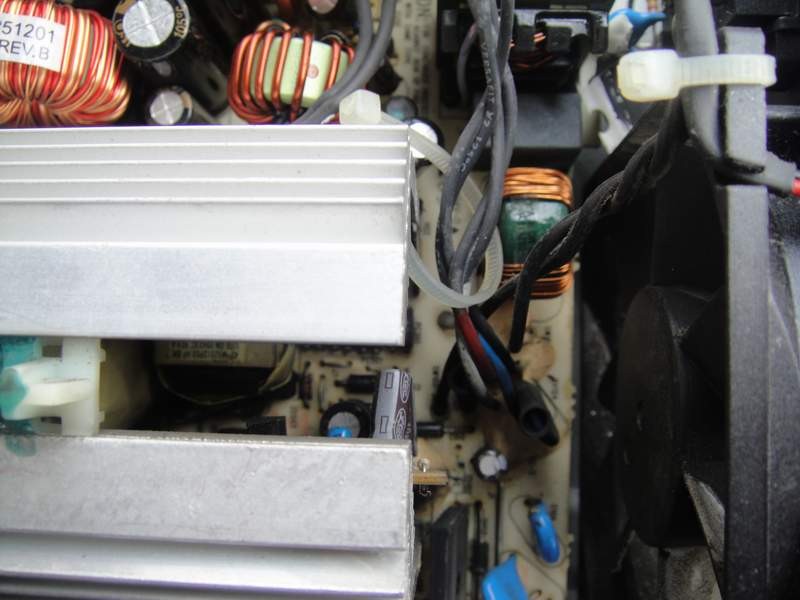

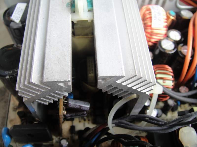

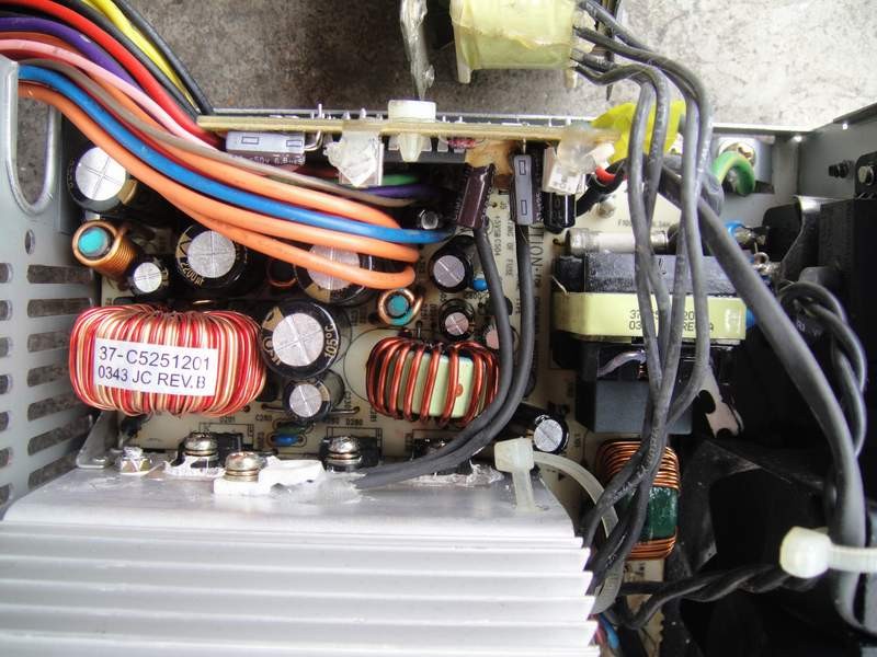

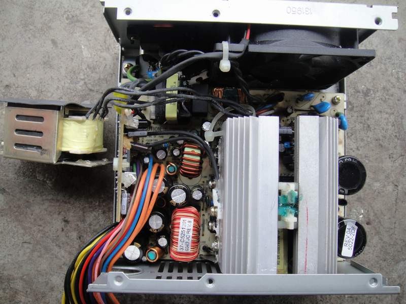

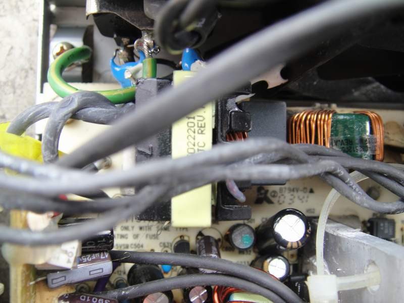

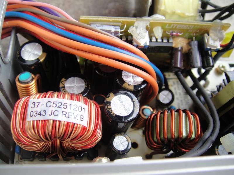

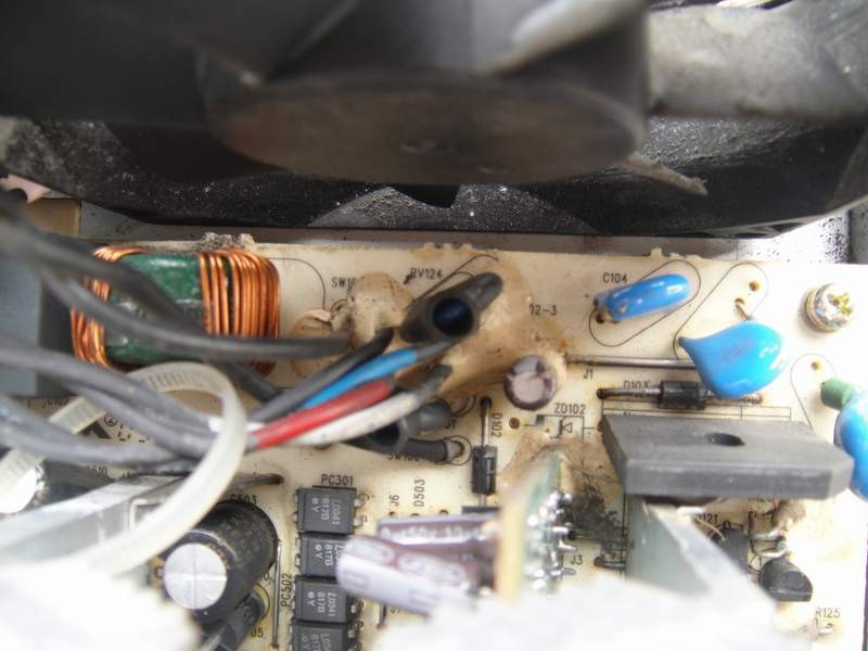

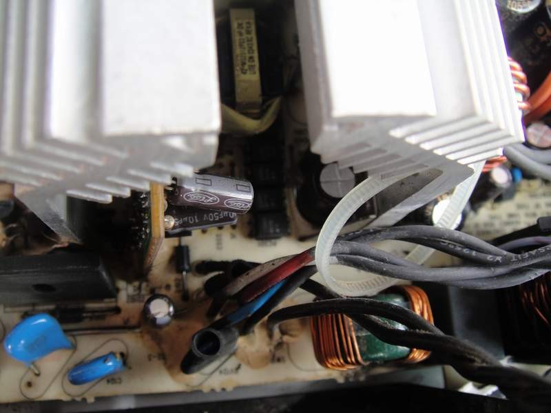

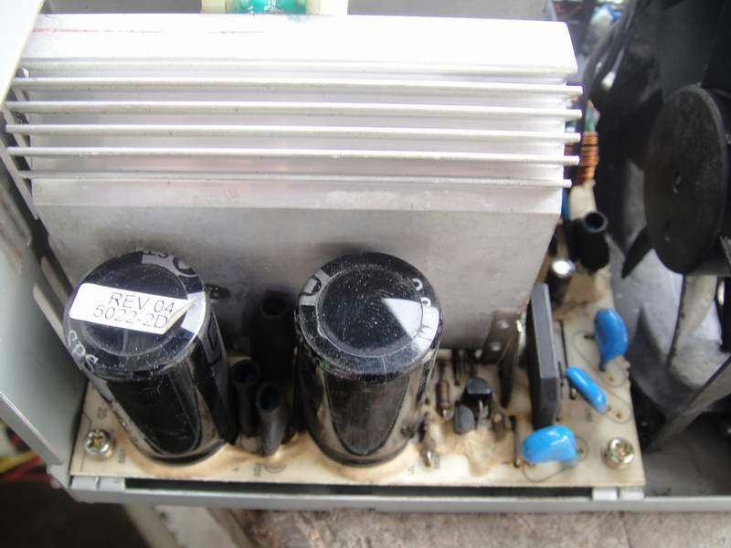

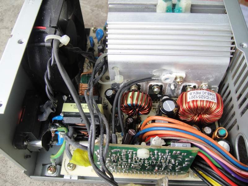

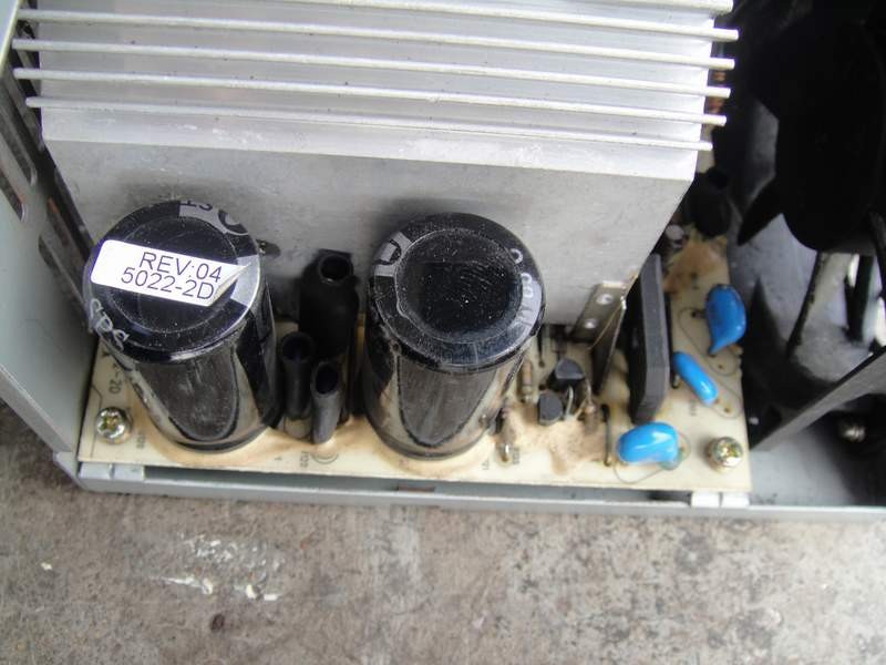

电脑是dell的电脑,电源有足足4斤重,质量看来很好,不过不知怎么坏了(通过替代法确定是电源坏了),主要有以下几个表现:
1、可以直接短接绿色和黑色线启动电源(每次都可以成功启动atx电源),测量各线的电压都是正常值
2、将atx电源装到电脑后,10次启动只有1次半次才能启动电脑,不行的居多。即使能启动电脑,最多半小时,或10分钟电脑就会黑屏,感觉电源输出不正常,机箱灯一闪一闪的。
此时cpu风扇和电源风扇都在运转。
请教各位大贤,怎么才能修复这个电源呢。

没大事,好几个电解都鼓了............................

   可能照片拍的角度问题,实际上电解电容都没有鼓起来的。还请各位指教

看不到电源的主控芯片是什么型号的。如果是494或7500,记得看过一篇文章说是494或7500电路外围一个小电容的问题,适当加大一些就可解决问题。原理不清楚。大概是在《电子报》的合订本上看到的,自己找找看。
发表于 2010-5-3 16:13 | 显示全部楼层
如果楼上说的办法解决不了,就换一下功率管试试,我遇到过TL494的电源,测量管子是好的,但是在机器上就是没法用。这种现象应该叫“软击穿”?

一年前维修过这电源。用了三年原装惠普电脑开机进入XP画面就死机,换开关电源恢复正常。更换下来的电源型号是LITEON PS-6251 这个电源做工用料十足,比国内厂的电源重,5V12V的滤波电容是金字的。空载时短路电源绿色PS-ON线,有时风扇转一下就停,有时能转。因此怀疑电源保护起作用。所以测量电源低压端电解电容 整流管 稳压二极管但没有发现问题。这个电源用了三年多。仔细检查发现在控制板上有俩处粘贴立时得之类万用胶干裂,用锣丝刀挑开粘在电容的万用胶,发现这俩处都出现电容鼓胀元件脚附近被电容电解液氧化腐蚀痕迹 另一处线路板氧化发霉。因此出现有时短路绿色线电源有时风扇转下。更换C532C408 4.7/50V电解电容焊好断的线路,用天那水(有害的注意)清洗线路板。装回恢复正常。电源控制小板20脚集成标着W991D0206

焊锡开裂的可能大。焊焊。有些肉眼不容易看出。

风算在转说明有电压出的,有可能一组不正常。把不好时的和好时的输出电压发上来,还有用的什么芯片也发下,帮你想下
