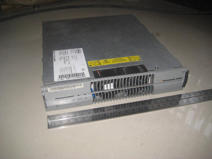

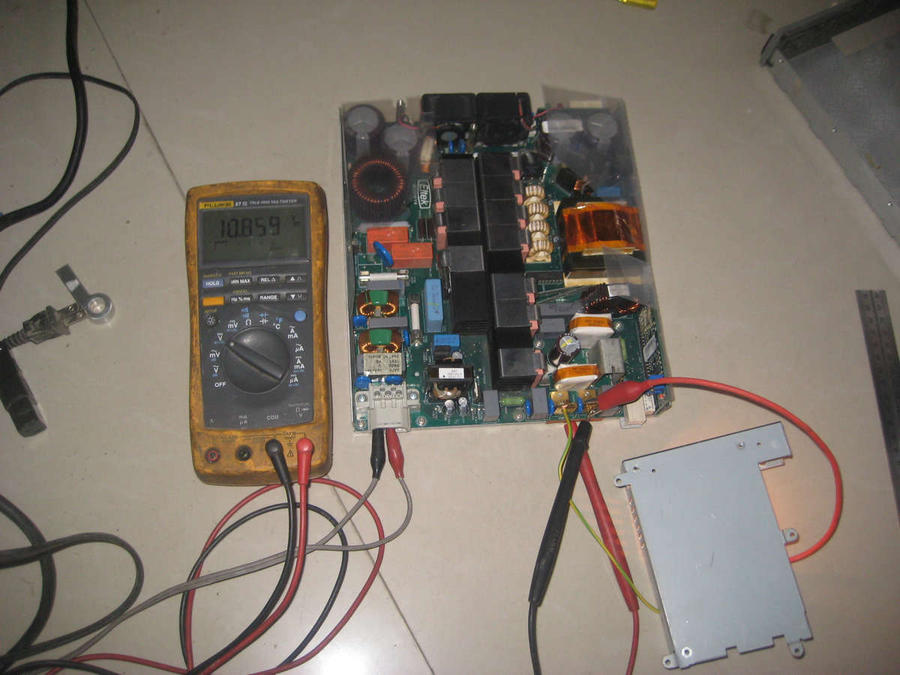

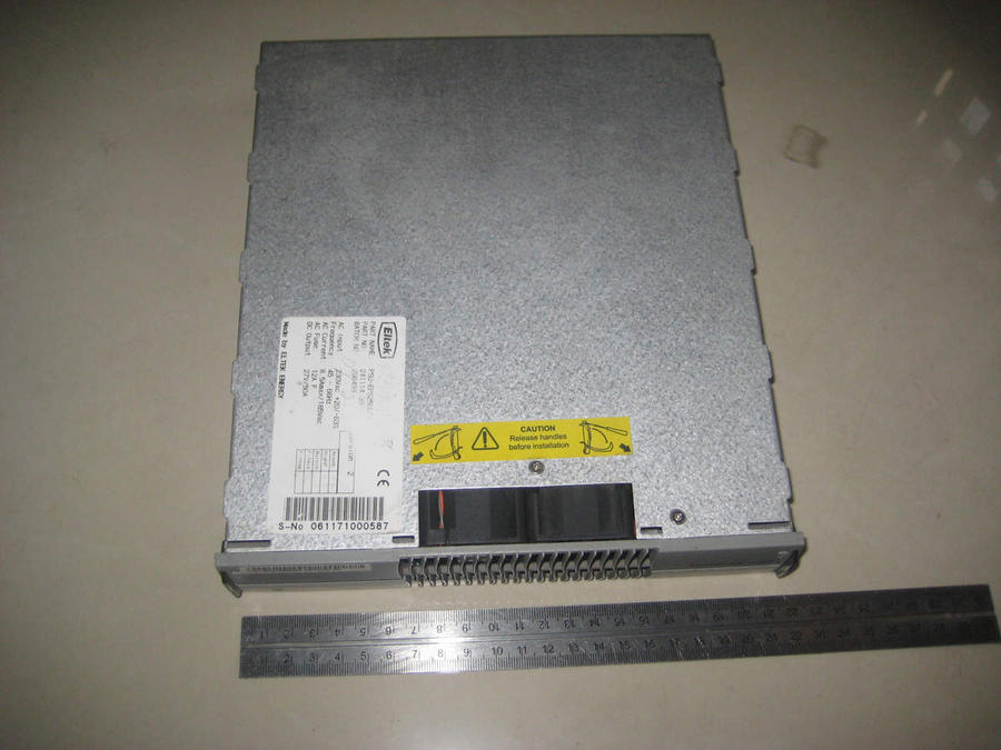

挪威 ELTEK电源 27V/50A 已改可调10.8V-30V,7 `' }5 h: a5 `  u
电动工具使用很合适,基本充电电动工具电压都适合,大电流输出,固定使用真的很不错!" p2 z. ^9 @8 c

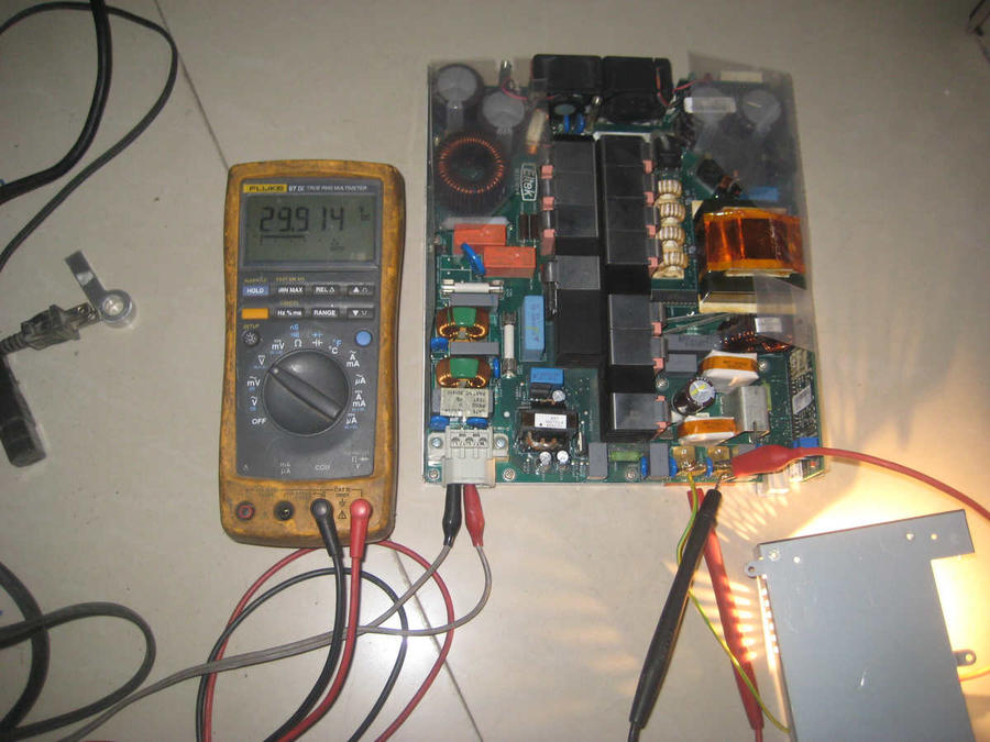

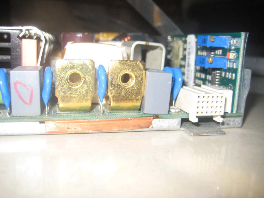

; d4 c, v0 @8 q. `原来风扇有点吵,换了风扇,改了可调,现在可调范围是10.8V-30V,在电路上改,调节的电位器在板上,
  {6 h4 U+ H, h/ ]2 F3 H需要在面板上打孔才能调节或者自己接一个电位器出来3 v* v8 F7 h! @2 g2 {. l
260元一台,支付宝 13560996103@163.com1 q5 }- H) ]( F3 A9 [- Q% B

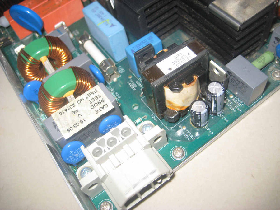

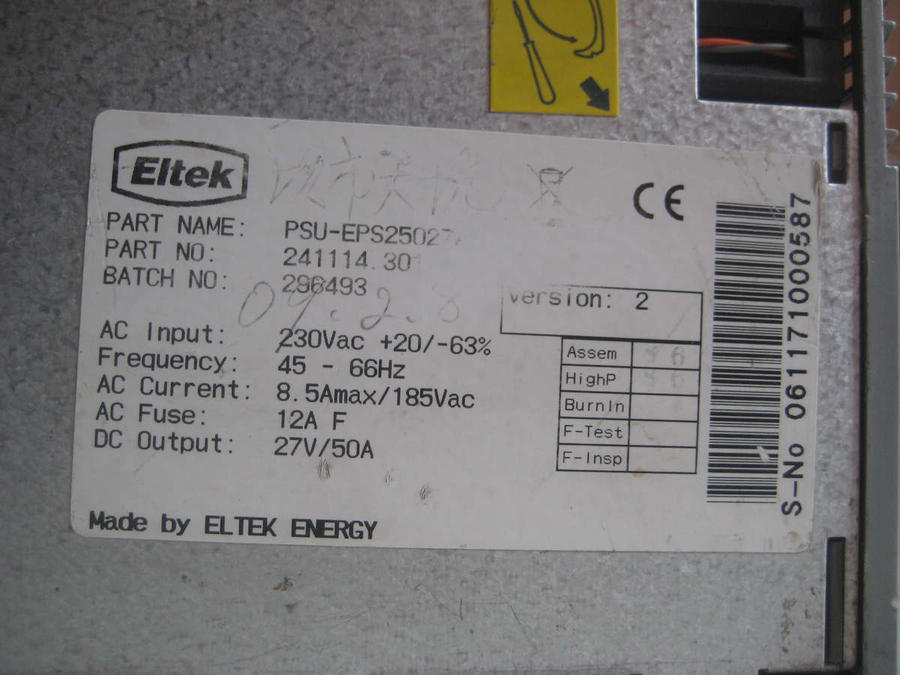

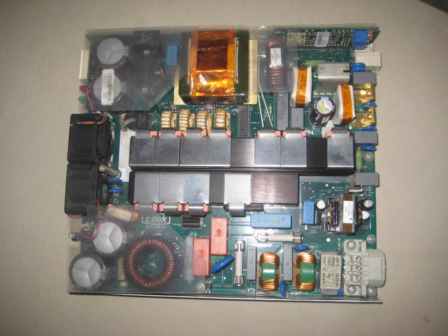

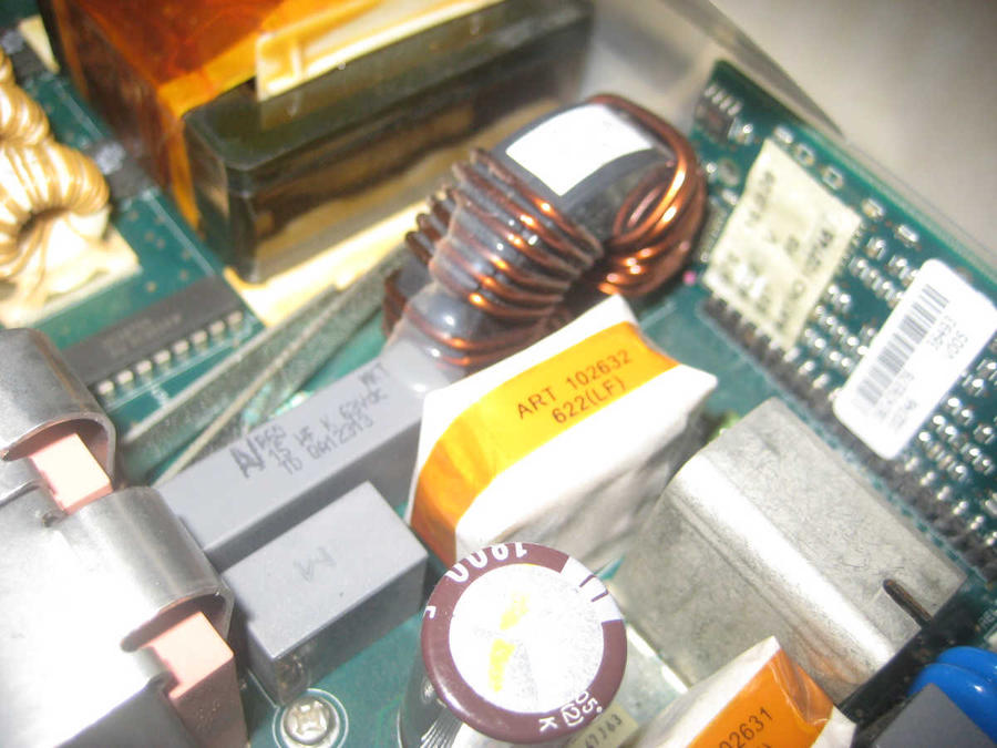

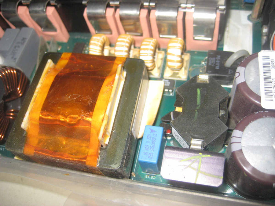

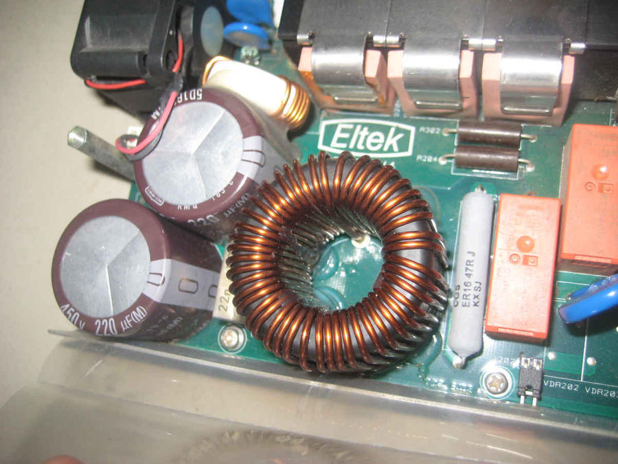

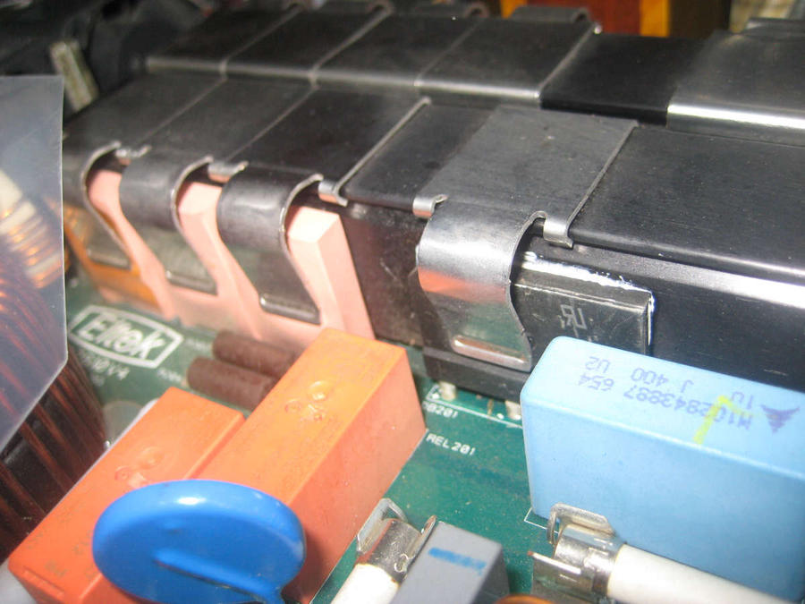

% i# q/ r# `7 s4 m# j, E5 t0 V" ^$ G型号:PSU-EPS25027A(27V/50A)  : Q: L$ u& Q# G+ s( @: d; {
主电路采用:PFC+移相全桥软开关电路。
PFC使用控制芯片:ML4821CS(H47AB)。
全桥软开关使用控制芯片:UC2875N+MIC4427*2,直插。脉冲变压器驱动。
发表于 2013-11-7 11:28 | 显示全部楼层
非常棒的用料!看着就舒服。
