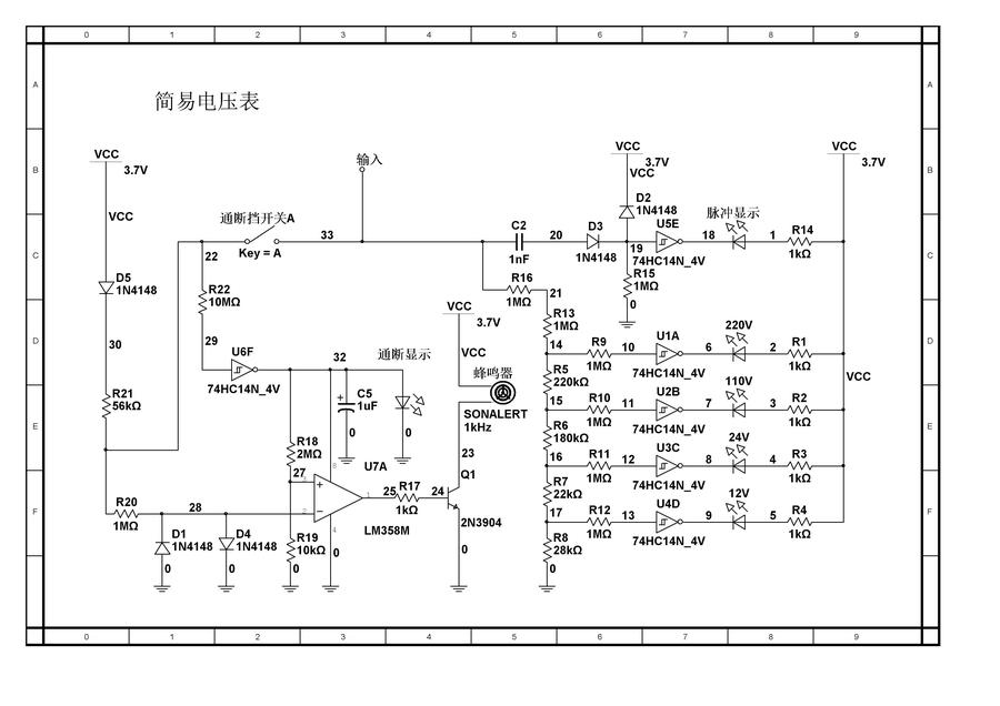

原理很简单,非门做电压显示,其中一个非门为通断电路供电,这样平时是不给通断检测电路供电的,只有大概低于50K电阻时,才供电!通断检测部分的原理和数字万用表的检测电路一样。就可以防止被测端带电损坏电路了!

电路有点看不懂  楼主什么时候有时间给个清晰点的呗  谢谢  我是做系统集成的   同行  呵呵
 楼主| 发表于 2014-2-19 12:11 | 显示全部楼层
电路图是画完用手机照的,效果不太好,这两天整理一下用软件画就好了!

发表于 2014-4-27 15:08 | 显示全部楼层
220V 都可以测量 那条 红表笔的线 好象比较靠近 其他线路 有点危险 最好可以说一下 声响是怎样响法
灯应该是灯柱吧 220V 全部灯都亮 还是 只亮220V

一直出差,工作也忙了一点这两天整理了一下图纸,今天补上。抱歉! 补充一下,通断检测部分是参照数字万用表的电路。电压检测部分显示效果和充电宝的差不多,就是最高电压时全亮的! 简易电压表图纸.jpg
