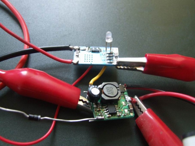

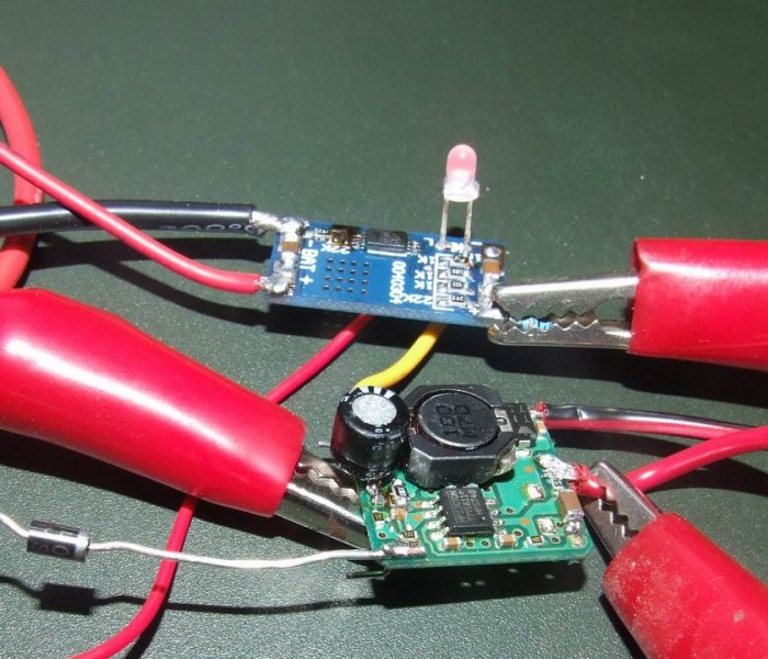

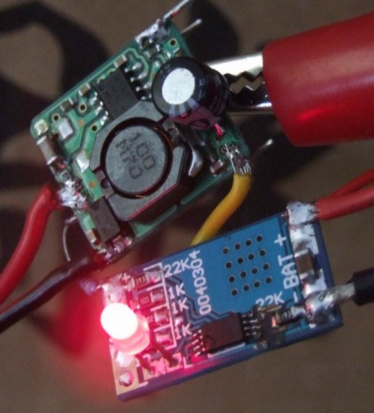

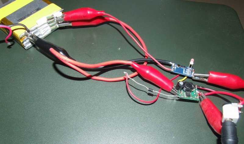

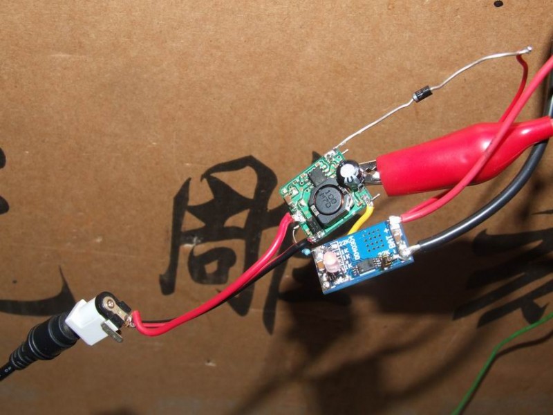

今天试验了一下用BQ2057来控制MP2307模块(已经改为5V输出),测试结果:充4节2500MAH并联的锂电池,电池端串联电流表测量电流2.38A,采样电阻是2512的0.04欧姆电阻。

是发热,不过开放式环境中问题不大,用2.5A测试就是想看看这个模块效果怎么样。控制方式很简单,用一个二极管从原来MOS管的栅极串接到MP2307的调整端即可(板子上那个332的电阻短接)。

在332电阻上串个10K的接地就可以,输出为5.07V左右。
